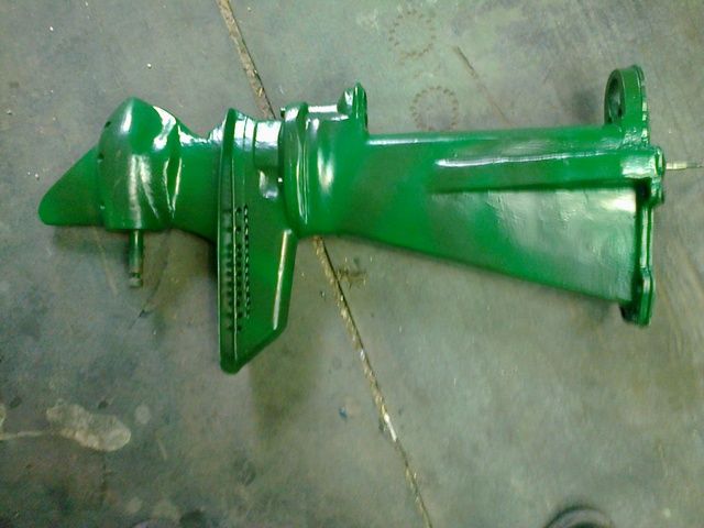

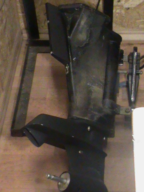

вот выхлоп переделал .идея не моя.не знаю как на воде а звук изменился.

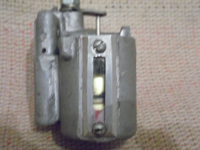

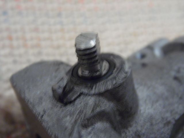

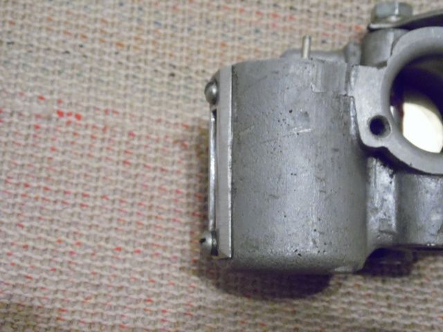

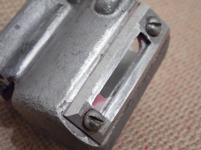

вот сделал окошко смотровое и уплотнил ось заслолнки. уплотнял колечками снятыми с маслопровода гидрокомпенсаторов нивы.расверлил отверстие оси на 11мм.колечко сидит как дома.снизу карба расверлить не получилось лиш небольшой потай но и этого хватило.прижал колечко надев на оську кусочек бензостойкой шлангочки.

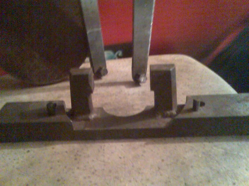

А вот и моя "приблуда" для разборки и сборки коленвала" Вихря

Ну ключ, понятно, для чего? А вот каким образом будешь держать или вернее удерживать коленвал, для того что бы с усилием около 9кгс, отжать стяжной винт!

Если очень нужно размеры ключа, стукнись в личку "РЕФ-МЕХ" у него они под рукой, сразу и ответит! Ну и про 2приблуду" объяснит, как её попроще сделать!

Ты думаешь я её сам делал! Нет конечно, просто отдали те, кто Вихрь уже перерос в материальном плане! Со слов бывшего владельца, она то же, ему досталась в качестве подарка! Скоро и мой черёд прийдёт...

Для раскручивания, наверно и можно! А вот для закручивания... надобно где-то до 12кгс тянуть!!! Вам же винт зашплинтовать нуна, а дотянуть до совпадения отверстий не так то и просто! У меня ведь не зря два ключа! Один на раскрут, другой для закрут! Можно конечно и одним, но вот ключи то "самопал" и сталь там, никому неизвестная, вот и берегу! Вернее оттягиваю, неминуемое

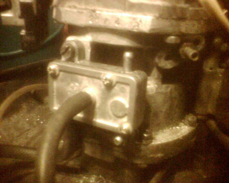

Поставил бензанасос от снегохода Тайга,взял штуцер от старого Вихрёвского бензанасоса,просверлил на 4.8мм сверлом,нарезал резьбу и вкрутил штуцер к которму и подключил этот бензанасос.Уверяю что вы забудете что такое подкачивать грушей.

Виталий, можно в двух словах чем он лучше?

Я 3 года на Нептуне его пользую а вот теперь и на Вихря полставил.Как объяснить чем он лучше?Я поставил и забыл о проблеме бензанасоса.Родной же не даст забыть и в самый неудачный момент,как всегда у нас бывает.Прочитать его пропускные характеристики,могут все набрав поиском.Просто свой выбор сделал и подверждаю опробывав что работает здорово.
Не понял, что груша вообще не нужна, даже для заполнения пустой поплавковой камеры? Отверстие д.4,8мм под какую резьбу: 1/4" что ли?

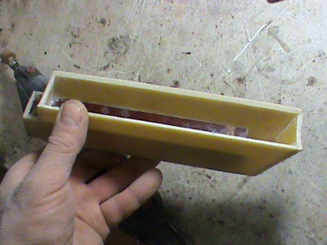

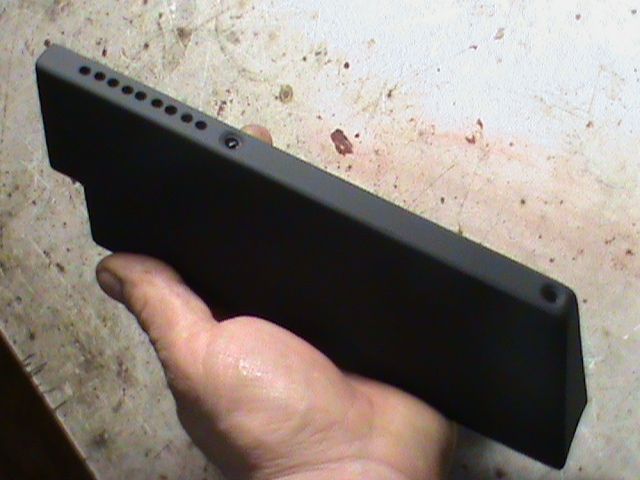

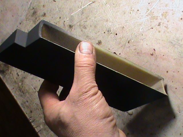

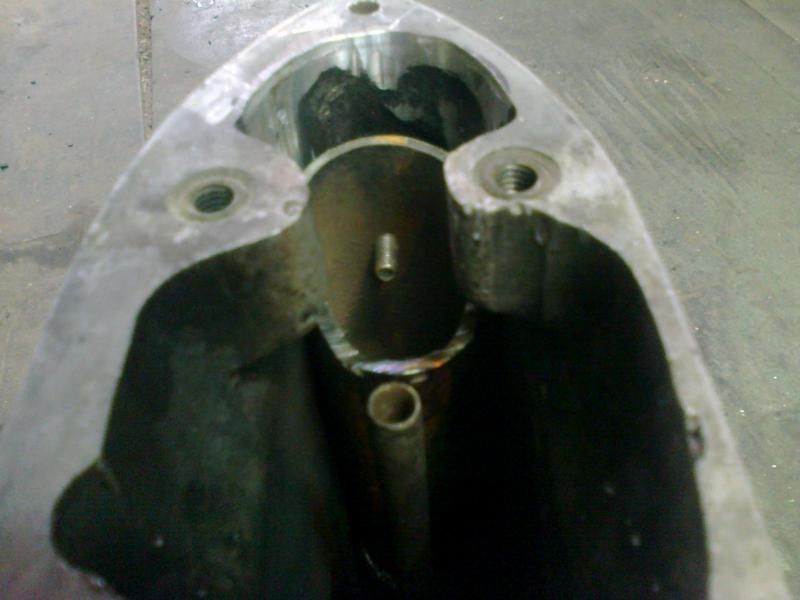

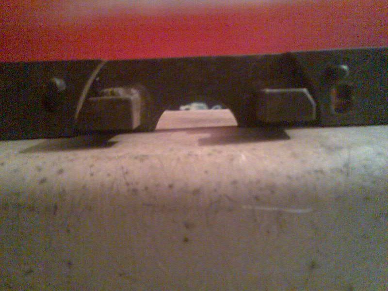

Вот ещё сделал несколько лет назад приблуду на дейдвуд. Таким образом выхлоп на малом газу в нейтрали выходит только через неё и до выхлопного патрубка газы не доходят. Двигателю не надо уже продавливать столб воды при запуске и на малом. Можно, конечно, просто просверлить отверстие, но слишком "пердит". Поэтому склеил эпоксидкой из листогого 4-х мм. текстолита "глушитель шума выпуска холостого хода".
Тут на днях делал ещё один глушитель на второй мотор......
вот как он выглядит более подробно...
