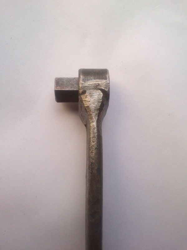

ключ для стяжного болта коленвала, внутренний шестигранник отпилен от ударной головки KING TONY

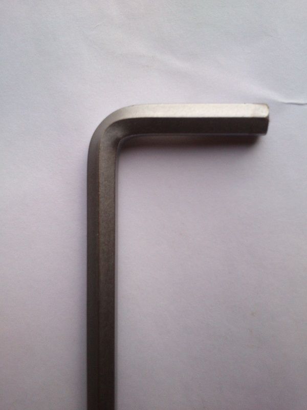

а я не могу найти шестигранник на болты редуктора и поддона,там какой-о старый шестигранник идет,купил комплект шестигранников ни один не подошел,кто знает где взять такой ключ?
там на 7мм

значит я купил на 2..4..6..8..и.т.д,я уже выточил из болта,но он мягкий,не на долго подошел

Pilot-by сказал(а):
Ввиду того, что плохая термообработка головки болтов, отверстие с внутренним шестигранником часто увеличивается. Поэтому для прослабленного внутреннего шестигранника я делал увеличение на несколько десятых долей 7,3мм из Г-образного ключа на 8мм на наждаке.
не пойдёт, надо искать хороший ключ, этим попортишь болты только.
реф-мех на наждаке в идеале ободрать шестигранник - это мастерство. замечу в идеале

Александр Бузин у меня некоторые в головке так развернуло Что ради интереса мерия таченый ключ штанген показывал 7.6. Что бы больше не мучится удалил все болты. и купил под ключ на 6 теперь радуюсь
Согласен. поэтому и сделал с небольшим клином. Если бы еще зрение было бы, как в молодости и пальцы могли бы с легкостью брать мелкие винтики, гаечки, шайбочки. Сложно теперь, но терплю. На прошлой неделе отремонтировал мини-мойку Керхер HD 7/18 C. Сгорел электродвигатель 5 кВт, заклинил ротор в железе статора Поуродовало и то и другое. Разбито было отверстие на целых 0,5мм под подшипник 180202 в крышке электродвигателя. Сервис за ремонт потребовал почти 5000 грн. Мне привезли в ящике в полностью разобранном состоянии.и без нескольких мелких деталей. Долго разбирался и в принципе работы плунжерного насоса, что откуда и, самое главное, почему разбило отверстие под подшипник (брак самой конструкции). Вот тебе и немецкое качество. А дерут за детали в сервисе (у нас диллер-сервис-торгаш), мама не горюй. Подшипник радиально-упорный 26304К у них стоит более 500 грн. Уложился в 2000 грн. Ремонтировал бесплатно: попросили близкие мне люди. Именно поэтому появилась у нас на форуме тема о ремонте электроинструмента. Кстати. за всю историю моей помощи по лодочным мотора не взял не с кого ни копейки.

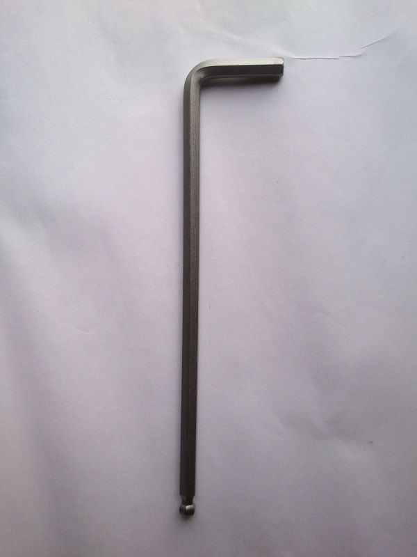

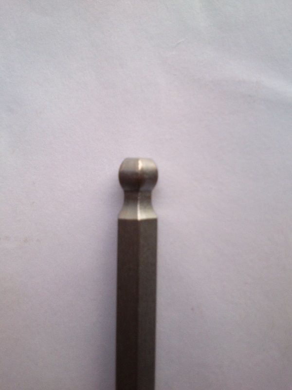

шестигранник 7 мм Jonnesway, тем концом где шестигранник в виде шарика очень удобно откручивать в узких местах ключ можно крутить под углом, но это когда болт уже ослаблен

Вот у меня такой шестигранник только на 6.

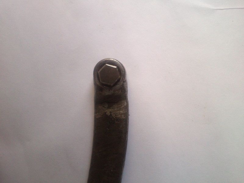

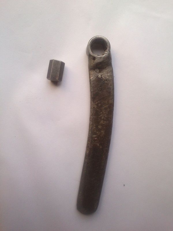

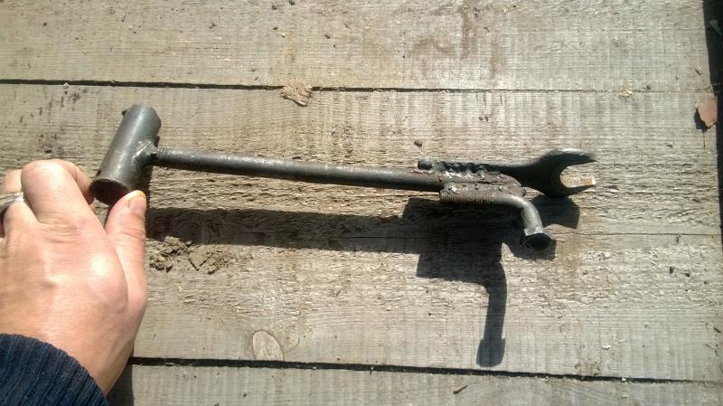

Под сланями в лодке всегда с собой такой комбиключ, для снятия маховика.
