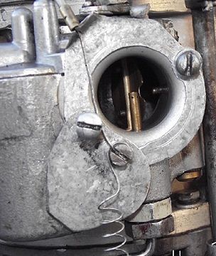

Переделки: Установлен распылитель х.х. Выпил в заслонке. Регулируемый гл. жиклер.Воздушная заслонка - привод тем же тросиком, с фиксацией в закрытом положении.
Ось дроссельной заслонки вращается на резиновых втулках (колечках).

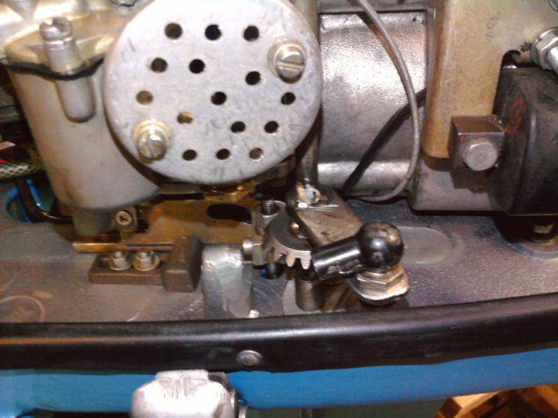

подключение тросов С2 к Вихрю. К сожалению тросов нет, мотор с лодки снял.
912
Re: Фото переделанных узлов и приспособ для ремонта Вихря.
K A I сказал(а):
..... К сожалению тросов нет, мотор с лодки снял.
Ну и что,что нет тросов :roll: ? Для тех кто "в теме" оч даже понятненько :lol: .... всё "гуд" :D .

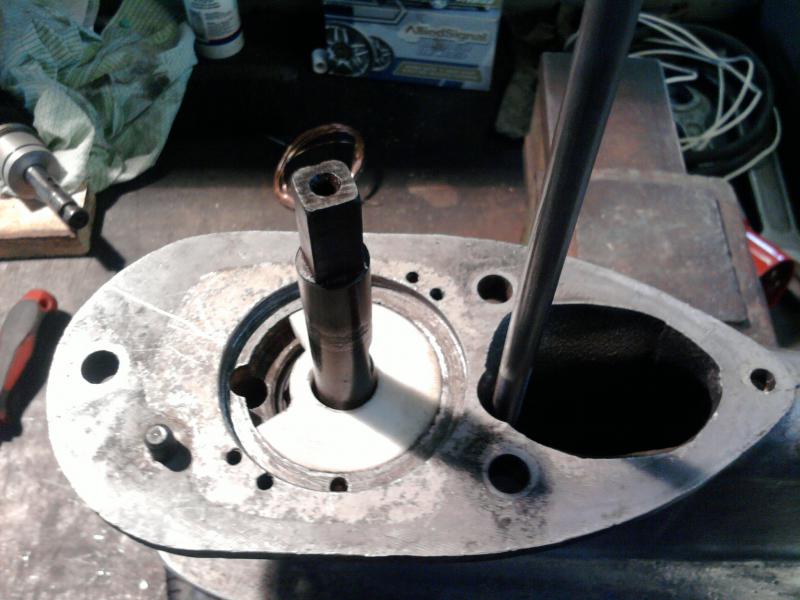

Гребной вал проточен, что позволило немного удлинить редуктор.12мм . Немного спилен и сделан потоньше выхлопной патрубок.
Мелочи, но они помаленьку плюсуются.

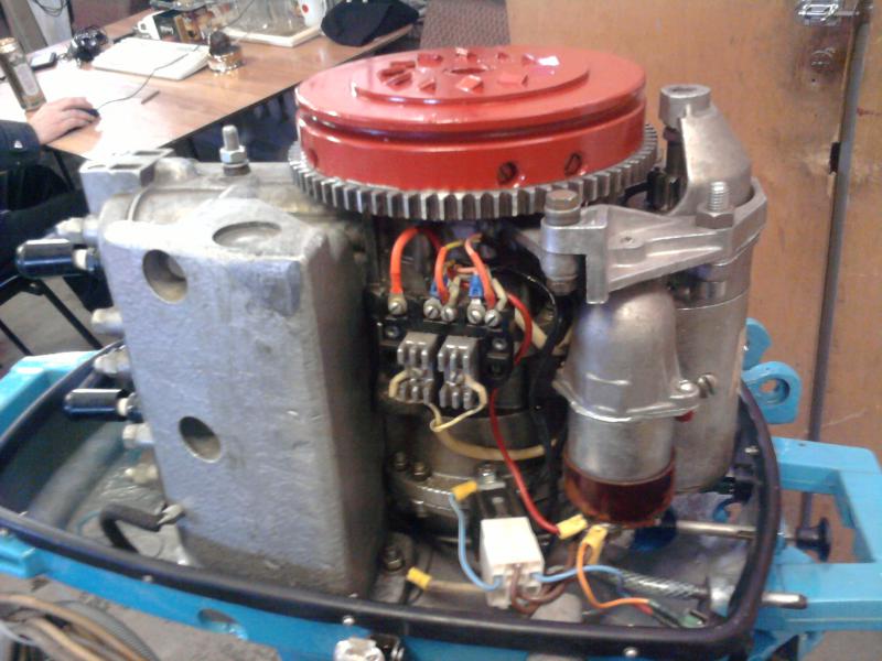

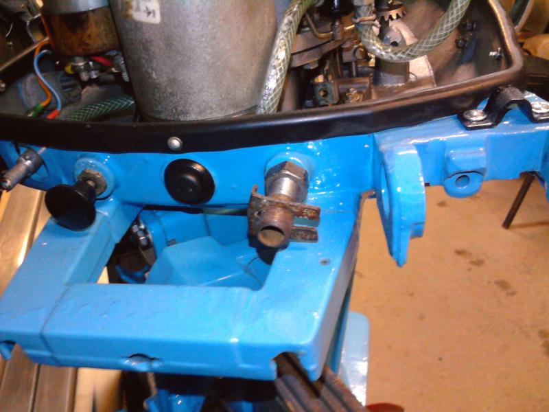

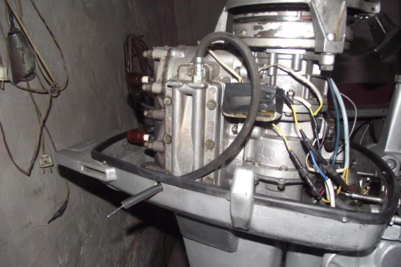

Ну если по мелочи- то вот стартер на 25-ке. Маховик сам точил, венец одевал, ну и остальное :)Ещё контролька воды на глушителе. На дистанции удобно- жбан повернул и видно

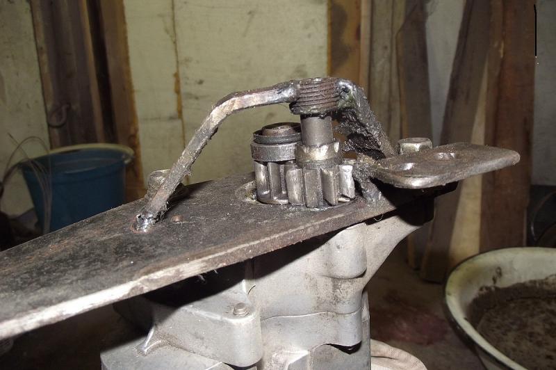

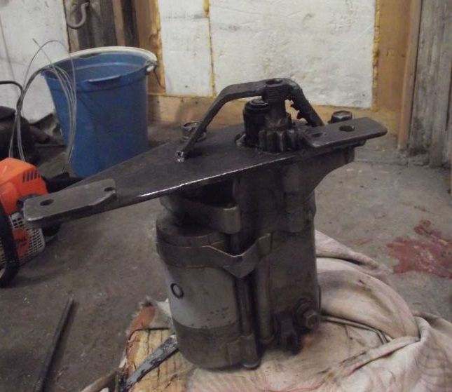

Я стартер иномарочный пристроил, полегче он.

До кучи про контрольку.В конце сезона сделал так. По левому борту крыма протянул шланг до лобового стекла. Шланг от контрольки соединю с ним.
Честно скажу, в работе еще не пробавал.Думаю, должно быть нормально(оборачиваться надоело :) )

kai. Здравствуй? Скажи какой стартер поставил. Я приобрёл 25 хочю на его поставить,и незнаю какой.
912
Тута всё: topic916.html :D

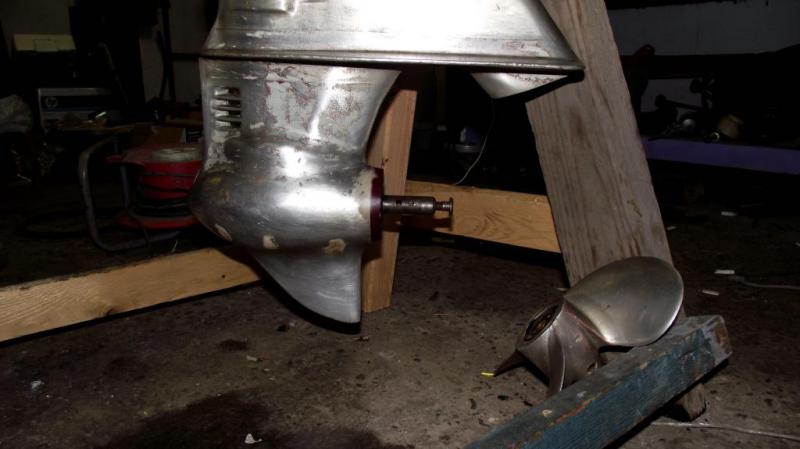

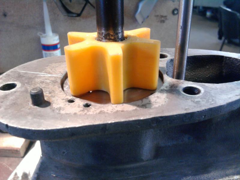

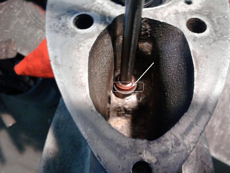

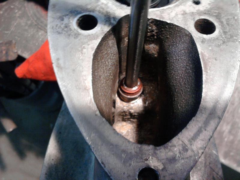

Вот лёгкий тюнинх редуктора

Cтартер - авто ( в другую сторону). За 300 руб. дед на барахолке отдал.Более подробное фото (если интересно), немного попозже.

Тихон
20.08.2011
311
21
Тихон
Суза 4т ДФ-70
Всех с прошедшими. ;)
Крыльчатка была в работе? Как она ся показала?
На маслосъёмном пружинка есть? Вроде нету,невидно чё-та. ) Не сгниёт,если стоит? :?:
Мне нравится! Так же собираюсь колпачки поставить. Правда дальше сборов дело не идёт :( .
Крыльчатка интересная. У нас таких в продаже нет. По долговечности как?
Виктор.
K A I
07.08.2010
520
Кострома
МКМ
Ниссан Марин 30
Крыльчатку не пробовал ещё, но дожно хорошо быть. Качественная такая на вид.
Вот осюда заказывал http://www.polimer-nsk.ru/static/prices/kril/

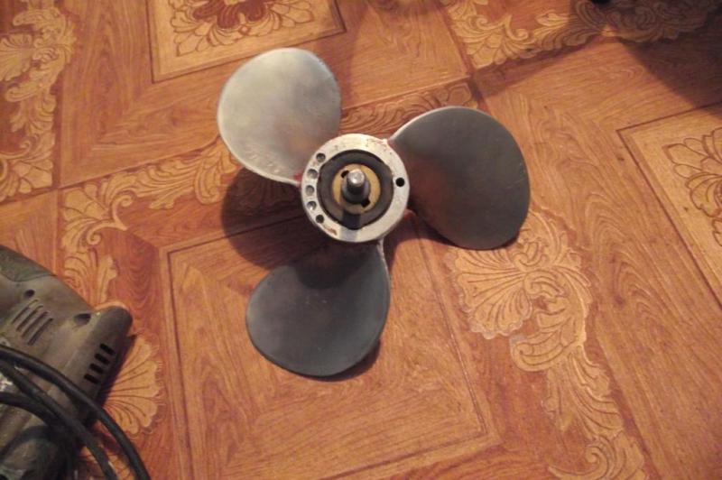

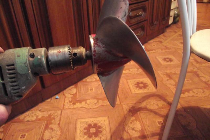

Все винты в обязе балансирую.В форумах есть противники этой процедуры, но эффект реален.
До балансировки был неприятный резонанс всей лодки на скорости где-то 35-40 км/ч.
Практически исчез.
Сверлю в ступице с тяжелой стороны отв. ф 5,5-6мм глубиной прим. 20мм и набиваю их свинцом.
балансировку проверяю с помощью дрели: не трясет на мах.об - гуд !
Имется в виду от подвесника?
Или авто закрученый в другую сторону?
Авто, от какой то япошки, в другую сторону.На разборках, думаю, валом.
Фото подробнее, здесь все понятно:
какая полезная мысль поставить паразитку,у меня много запоровских стартеров,колпак наверное только не одеть будет,спасибо!только вот как зацепление с паразиткой придумать вопрос
K A I
07.08.2010
520
Кострома
МКМ
Ниссан Марин 30
Пружинку, чтоб не сгнила, снял и поставил резиновое колечко маслостойкое. Прсто оно красного цвета :)
RodжeR
09.08.2010
234
Karelia
Саша
Mercury racing,Мираж
Вихрь-30Э,Привет-22,HDX8
А выхлопные газы не сожгут колпачок? Ведь даже при перегреве двигателя на машине они порой выходят из строя (дубеют)
ну там же ни одни газы. туда вода сбрасывается с охлаждения. вот есть умельцы этот сброс глушат и выводят наружу, им есть чего опасаться.
