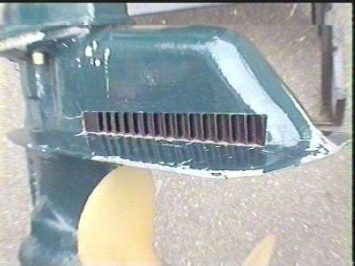

Все правильно, но лучше (у кого есть возможность) удлинить вал гребного винта на 40-50мм. А выхлопной патрубок вообще убрать и отверстие заглушить. А выше антикавитационной плиты в выхлопе по обе стороны насверлить отверстий по несколько десятков с каждой стороны с уклоном назад. А забор воды для помпы сделать спереди мотора (это у кого редуктор с забором воды сзади винта). Для этой цели просверлить 2 отверстия д.8мм: одно вертикальное в передней части редуктора, второе под зеркалом помпы наклонно для соединения его с вертикальным и сделать заборник по типу последней модели вихревских редукторов. Там же под зеркалом заглушить старое отверстие. Когда отверстие с годами увеличится в диаметре, его рассверлить до д.10мм и вставить нержавеющую трубку д.10х1мм на эпоксидке. P.S. В просверленное вертикальное отверстие можно вставить трубку. А выход из полости под зеркалом останется без трубки, так как изогнутую трубку туда не вставишь. Поэтому есть дав других варианта: первый вариант всю трубку смонтировать впереди редуктора, а верхнюю ее часть завести в полость под зеркало помпы; второй вариант-это просверлить отверстие из полости под помпой наклонно вниз прямо в место, откуда будет происходить забор воды). Это только предложение, которое надо обсудить. Я себе сделал без трубки в очень старом редукторе. Работает. Как долго коррозия будет съедать в этом месте алюминиевый сплав не знаю. Но вода же в Вихрях циркулирует в головке блока, в глушителе. Наконец, в блоке цилиндров. И без протекторной защиты, которую ставят на все импортные моторы.

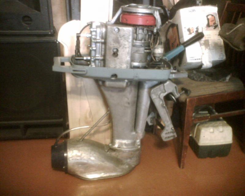

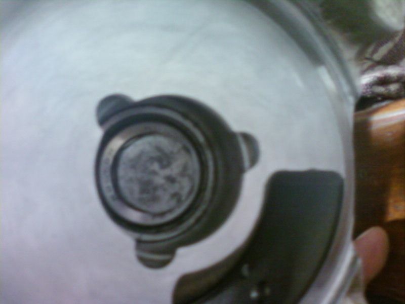

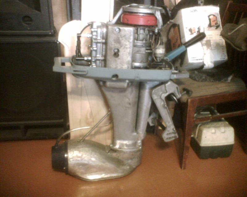

Доброго всем дня! У меня есть вопрос делал ли кто приспособу для мелководного режима на Вихре ?
Калашников
25.05.2012
2 469
93
Междуреченск
Виталий
ПВХ,Самдельная с тонелем
Re: Фото переделанных узлов и приспособ для ремонта Вихря.
камич2.У меня сделан водомёт для вихря и ездит по глубине 10см.

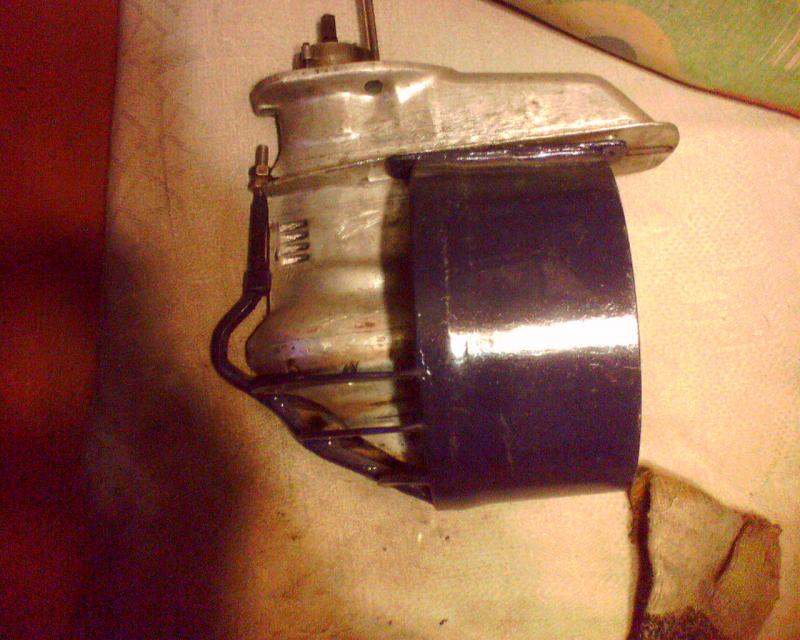

Мужики пордон это не моё иготовление.Мотор мой но делал его не я.Не помню где его показывал по моемому в водомёте про нептун.Достался он мне из города Новокузнецка делали на заводе ЗАПСИБ ТАМ БЫЛ КРУЖОК водомоторный при металургическом комбинате.Им было это раз плюнуть свой цех формовачный и прочие.Водомёт сделан по проекту ВЕТЕР диаметр143.Подробное описание водомёта я выложил на фруме книгу по подвесным водомётам.
Калашников
25.05.2012
2 469
93
Междуреченск
Виталий

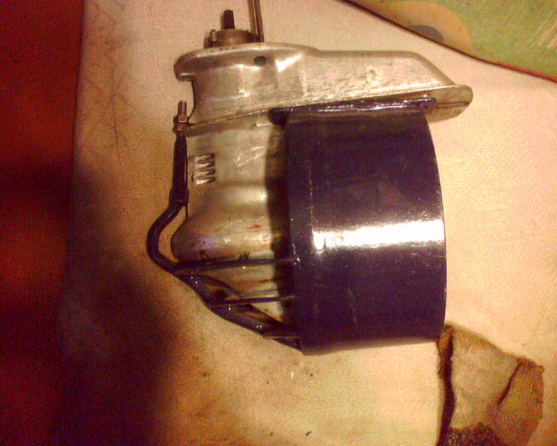

Вот такое профилированое кольцо сделал для вихря.С ним и камни не страшы и тягу ощютимо придаёт на водоизмещающих лодках.Максимальная скорость уменьшается а кресерская увеличивается.После 25 км в час идут потери а до 25км в час экономия топлива ощутима конкретно.Всё испытано и проверено на себе.

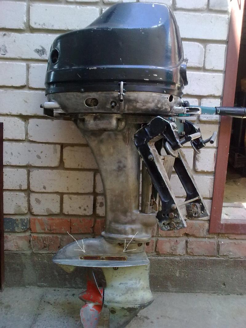

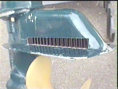

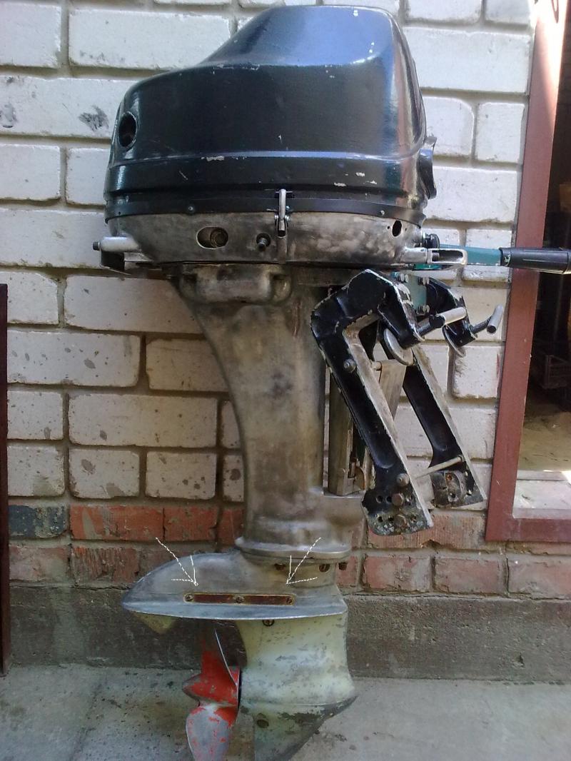

Ребята подскажите! хотел модернизировать выхлоп,вот так
но у меня на этом месте какая-то пластинка стальная,прикрученная на три винта
для чего она нужна? объясните пожалуйста!
K A I
07.08.2010
520
Кострома
МКМ
Ниссан Марин 30
Она закрывает водяной канал от заборника к помпе. Чтобы так модернизировать выхлоп нужен редуктор с передним забором воды

Спасибо! теперь понятно..))

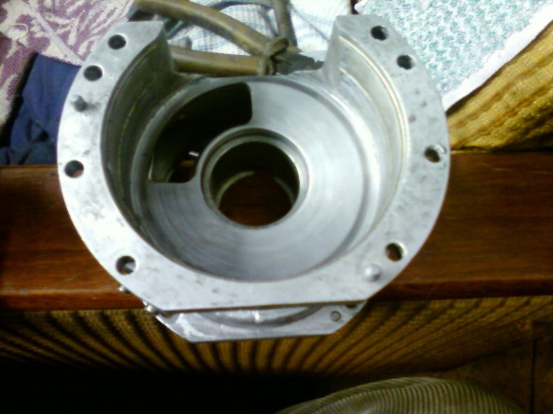

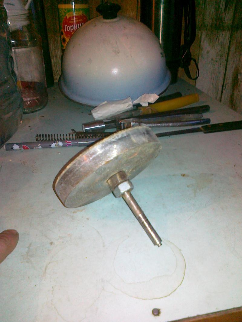

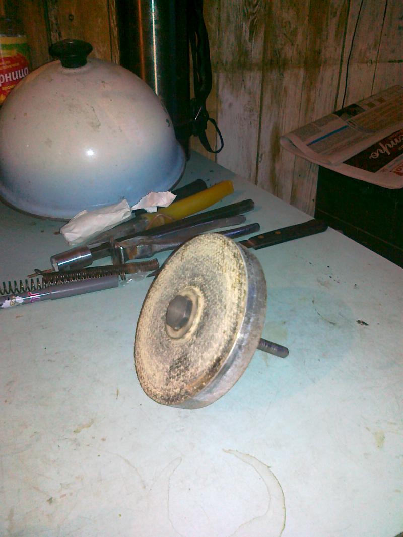

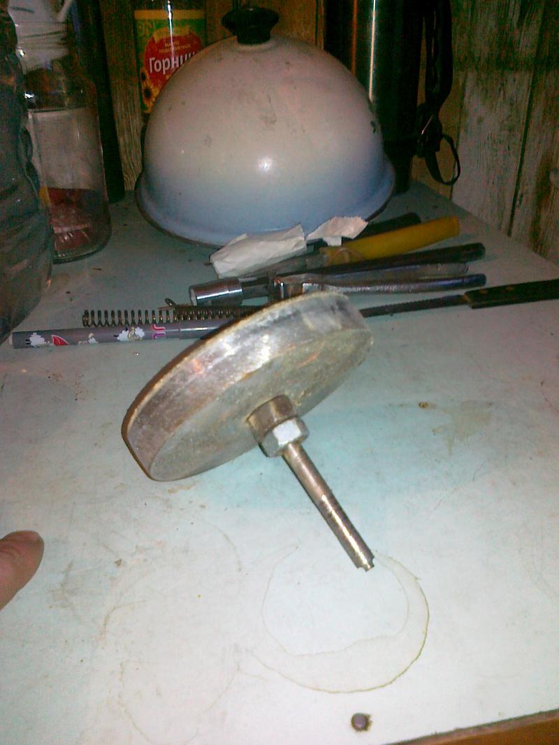

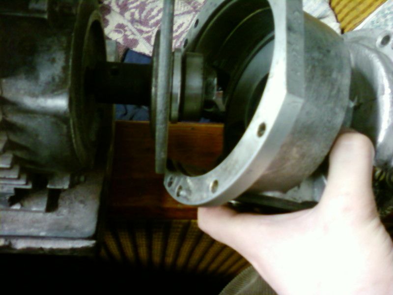

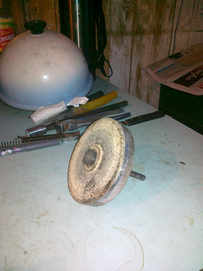

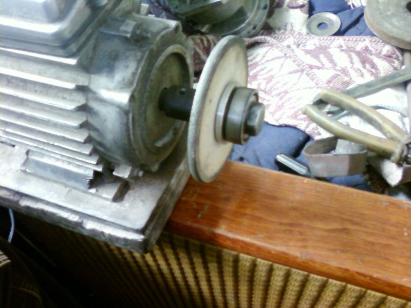

Такой прибл удой точил рабочую поверхность картера перед установкой глухих золотников. На железном блине самый тонкий отрезной круг, доводил нулевкой приклеенной на этот же круг с другой стороны.
chif 152
25.08.2011
203
Прогресс-2
HDX35FWS,Вихрь-30, Вихрь-25-2 шт, Салют
И к токарю не ходи и не кланяйся. А порядок пользования данной "приблудой" по подробней, если можно
Романыч
28.01.2013
269
г. Ивдель Свердловская обл.
Романыч
Казанка с булями, Воронеж
Вихри много

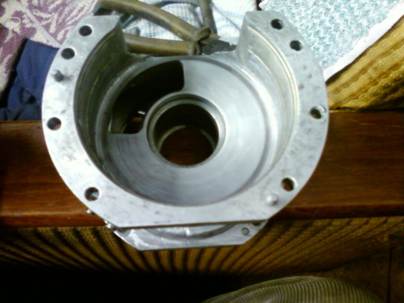

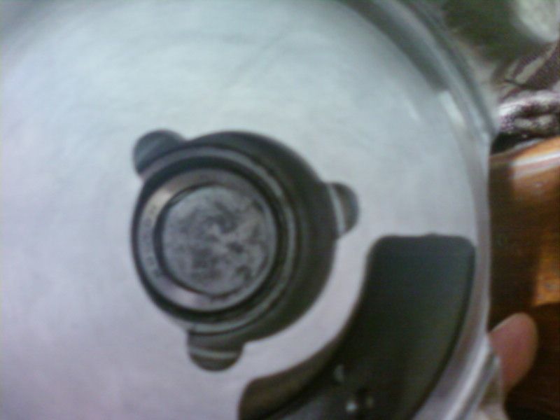

У токаря выточить только блин в диаметр и потолще, болт с шайбами подбирается. Тонкий обрезной кружок легко обрезается по блину простыми ножницами. Вся приблуда ставится в сверлильный станочек или дрель, пробовал оба варианта, дрелью быстрее, станочек у меня слабенький, и вперед. Глухие золотники делал путем наклейки листового текстолита 1 мм на рабочую поверхность золотника. Соответственно с каждой стороны в картере снимал 0,8 - 1 мм. Штангелем легко про меряется, в конце приклеил на отрезной кружок, можно прямо на блин, наждачку помельче и полирнул. С пол бака карб плевался в обратку, а потом отлично, в поддоне чисто и сухо.

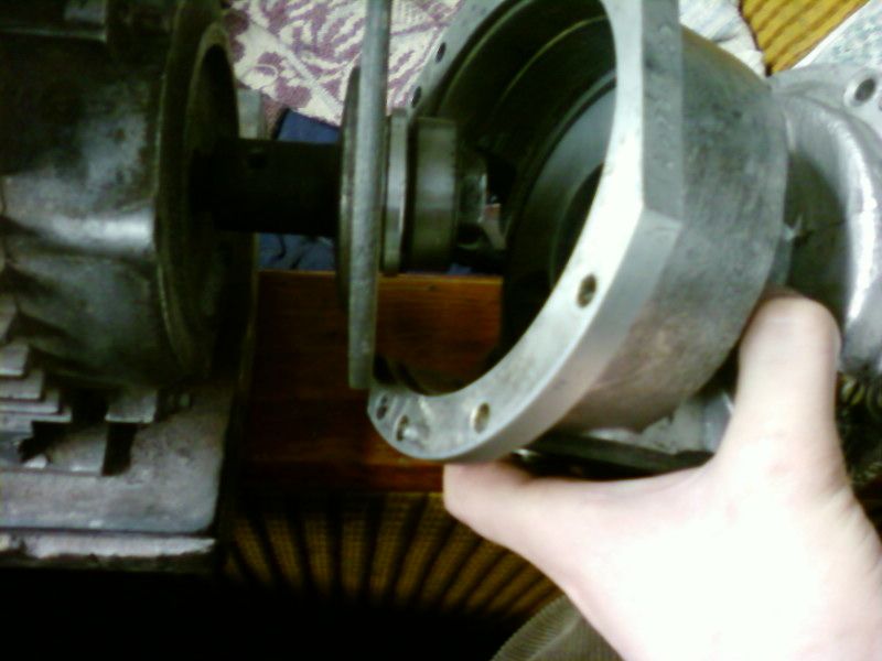

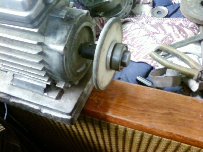

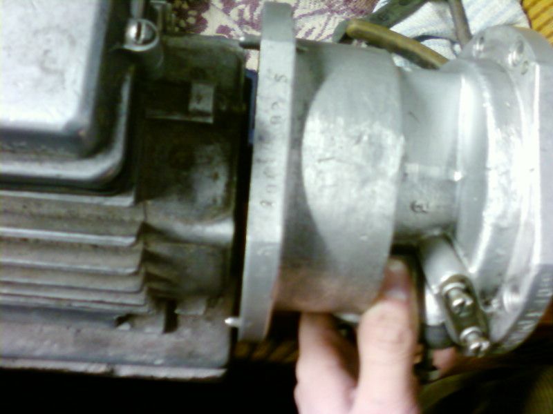

я тоже в домашних условиях картер шлифовал. вот, вроде наглядно всё понятно.
