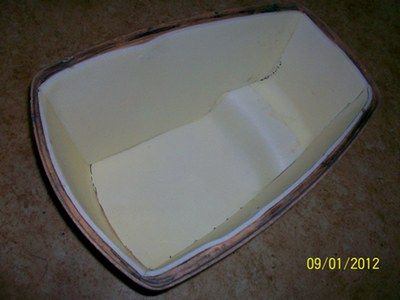

а я хочу блестящей, что в машинах под капотом клеят, правда мой и так не самый шумный

обклеивал блестящей, не могу сказать что сильно убавилась громкость, а вот высокие частоты стали потише.

я в том сезоне обклеил изнутри капот 5 мм вспененым полиэтиленом шум заметно уменьшился, хочу ещё попробовать сапог обклеить в том месте где он резонирует но чемнибуть другим и может изнутри даже типа пластин и убрать люфт рессоры на валу и редукторе, шум от рессоры идёт и люфта золотников тоже, летом в этом убедился сам.

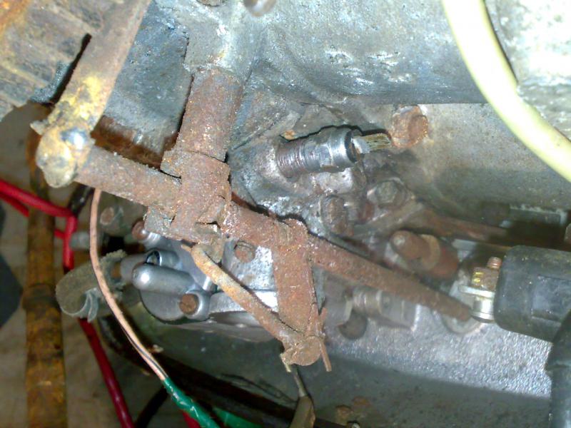

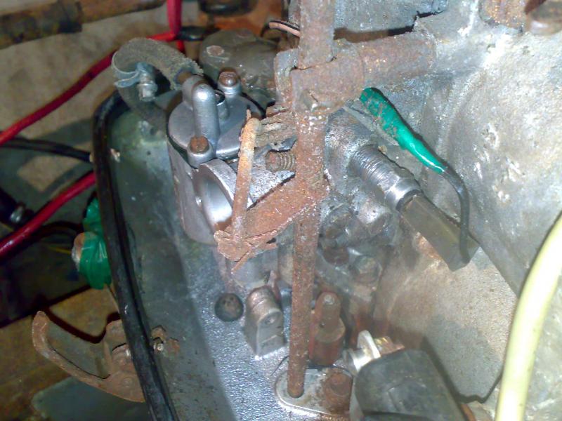

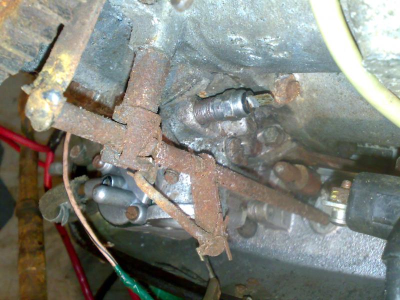

"Электороподсос".
Электромагнитный клапан от карба "солекс" (ТАЗ-2108) вместо механики. Жиклёр рассверлен до 1,2 мм. На теле клапана нарезана резьба М12*1. Возможно понадобится уплотнение между жиклёром клапана и каналом карбюратора.
Идея взята здесь,на сайте. Не помню автора. :oops:
Re: Фото переделанных узлов и приспособ для ремонта Вихря.
спасибо попробуем.
а ржавчину всё же убери. не дай Бог газ не сбросится в неподходящий момент.

Как-то не очень эстетично смотрится,да?? :oops:
Что-то наросло рыжей за два месяца стоянки. Гараж холодный, да и в солёной воде юзаю. Но обещаю с ней бороться! :)

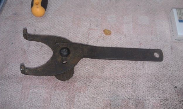

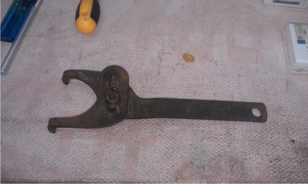

Вот ключик для фиксации коленки
