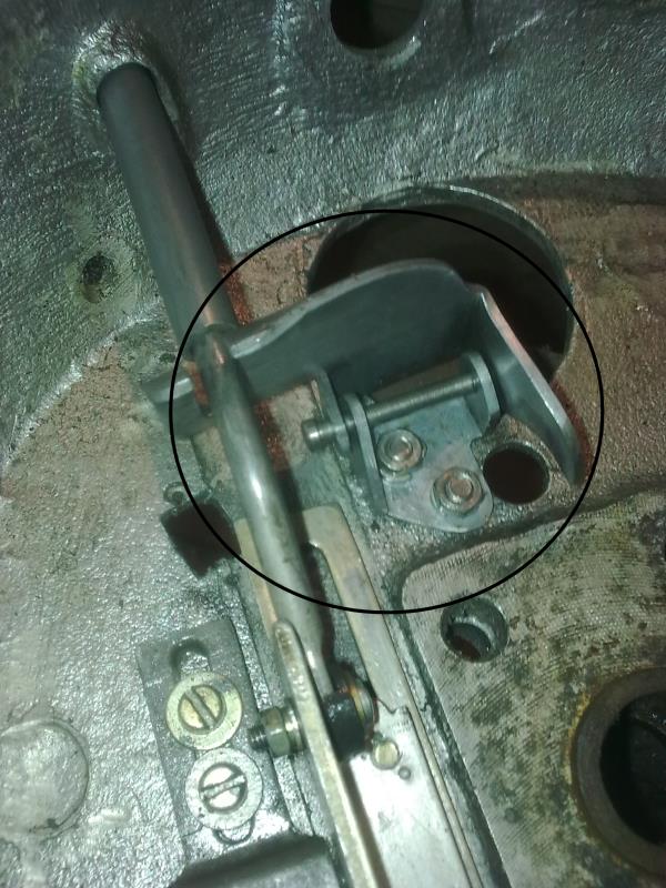

Настраивал тягу реверса,по книге собирал :uchu: ,еле дошло что-да как,в книге не нашел вот этой штуковины,что это за хрень???..похоже старый хозяин мотора был Кулибиным,для чего она нужна,обьясните!? :?
Это предохранитель-от случайного включения реверса-пока собачку не поднимешь-не включишь,правда только на передний ход.
Чё то не могу я понять как она работает :? ,я её вообще не трогаю,и всё переключается без проблем :pardon:

Наверно всё зависит от регулировки,а больше на ум и не приходит ни чего.Там левее что то стояло,вырез и 2отверстия остались.

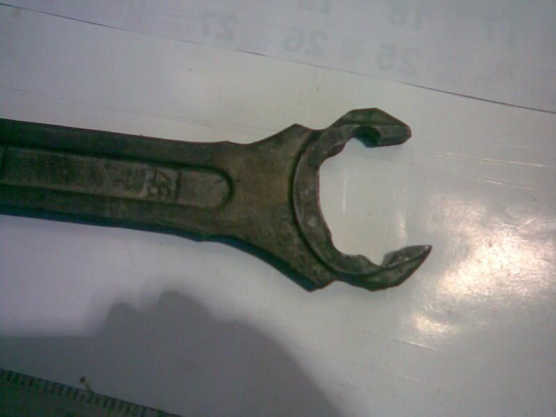

реф-мех
16.01.2012
4 462
183
83
Мариуполь
Вихрь-30, Вихрь-45
победа сказал(а):
"Первая штучка" для коленки, это вообще "ЗОЛОТО" Крайне необходимая вещица... купил бы и за ценой не постоял! Жаль альтернативы нет, такой приспособы!
Альтернатива всегда есть. Например гаечный ключ:

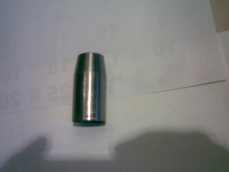

Внесу свою копеечку,может где и было но лишний раз не помешает,да и в одной теме все будет, собственно из пивной банки,скручен конус и зафиксирован изолентой,для того чтобы не слетала пружинка сальника при сборке половинок картера
Я пользуюсь таким конусом:
volchara28
23.05.2013
1 670
259
Рязань
Это понятно что когда токарь сам или он под рукой,выточил и забыл но не у всех есть такая возможность а пивную банку разрезать и скрутить конусом дело пяти минут,если не видно разницы-зачем платить больше(реклама Доси) :hahaha:

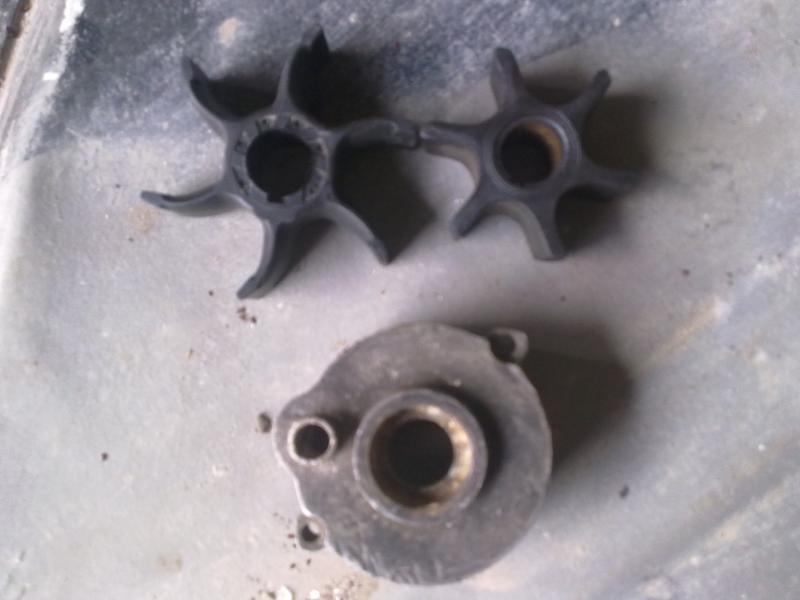

Вот новое предложение. сегодня обнаружил что старая крыльчатка с Ямахи 40 почти один в один как на вихрь...по высоте меньше вихревсрой 1мм. Подрезать стакан. и встанет как родная !!! Ну и по наружнему подогнать ножницами. Так что ищите у кого есть старые или сервиз под боком по иноматорам.
1 354
я вам об этом в других темах писал, остается пропилы как у ямахи сделать и нижнюю пластину с забором поближе к валу. покрути в руках вихревскую помпу поймеш что это несложно. результат тебя удивит. русская крыльчатка (не изношенная) такую же форму пинимает в стакане

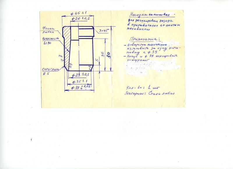

Когда у меня было кулачковое зажигание, то для регулировки зазора в прерывателях пользовался спец.насадкой на конус коленвал. При условии, что маховик снят. Очень удобно. Но все равно проверял УОЗ индикатором часового типа во всех цилиндрах, потому что для установки точного УОЗ необходим разный зазор в прерывателях. Без такой насадки не обойтись, если 3-х цилиндровый Вихрь был сделан на базе В-30 с использованием маховика с 6 магнитами без переделки отверстий для регулировки зазора в прерывателях
