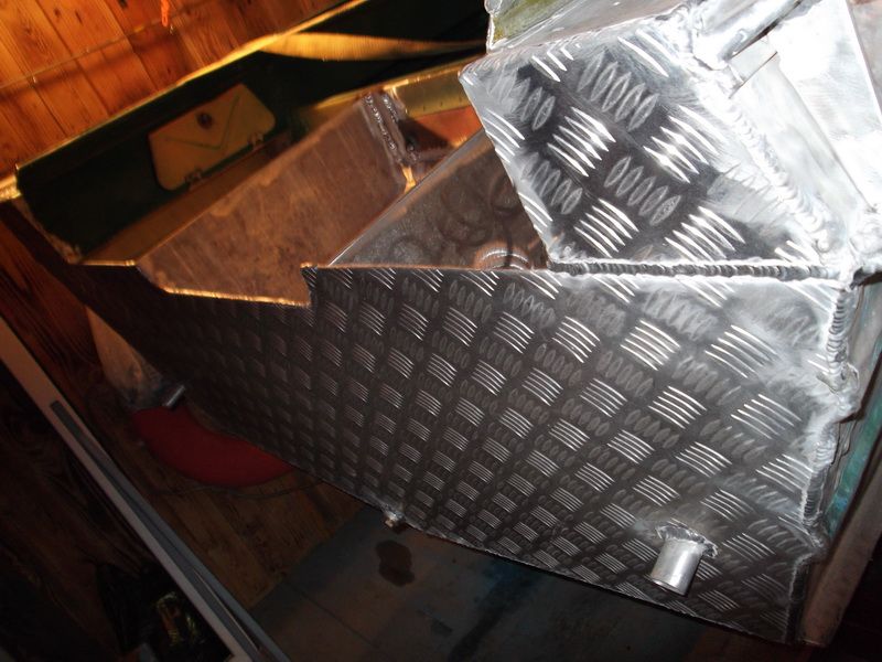

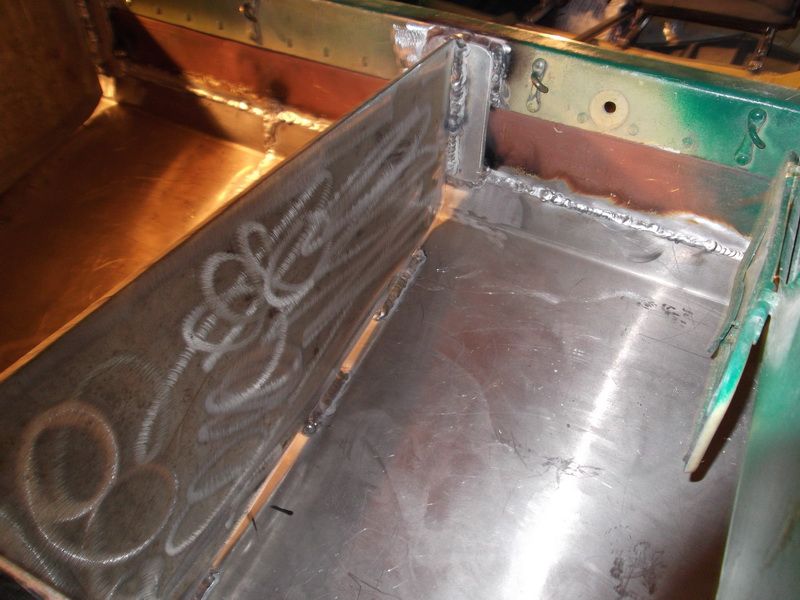

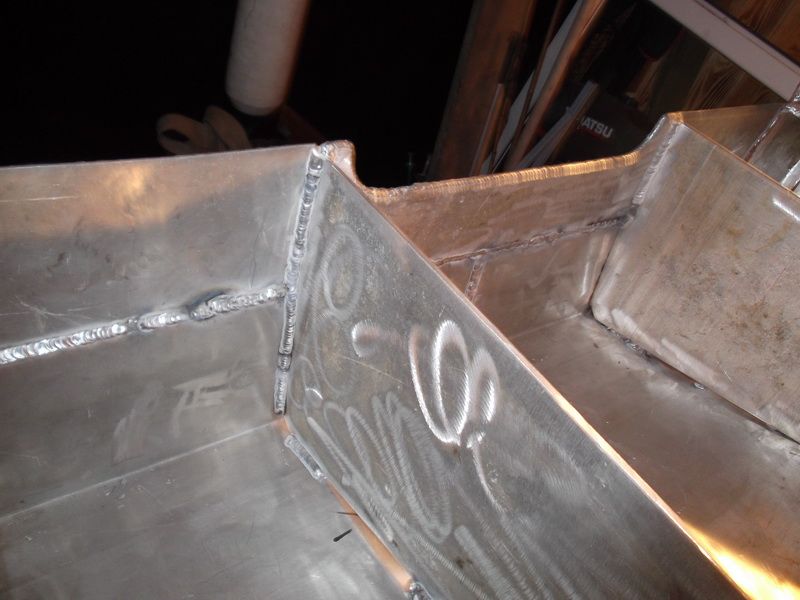

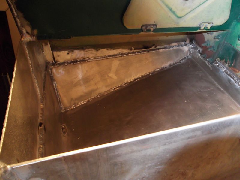

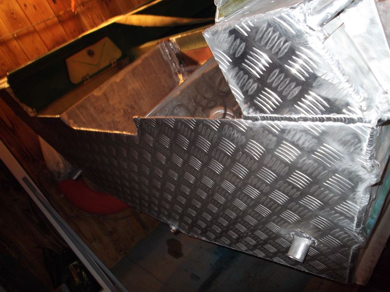

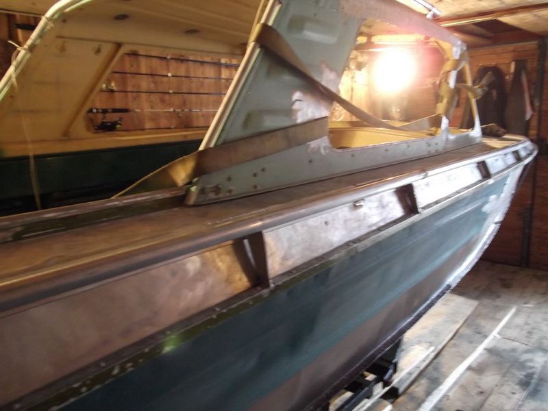

По сварке- вот что получилось:
RAT
11.02.2011
204
Паша
сарепта
ямаха F50 Тоха-3,5

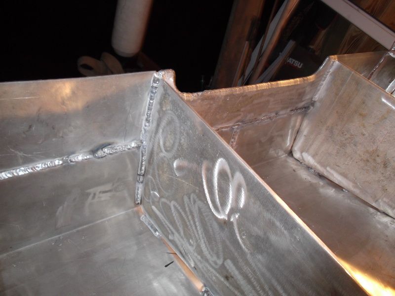

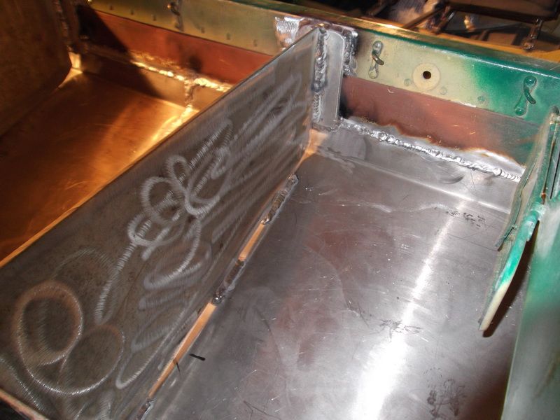

Жопу пришлось вываривать всю! И снаружи и внутри:

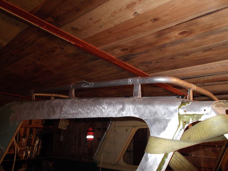

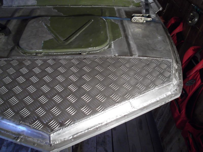

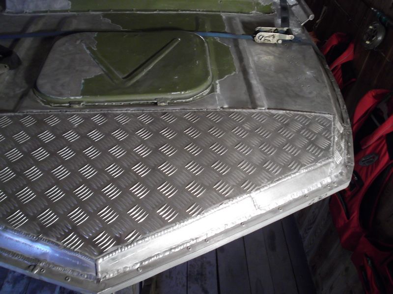

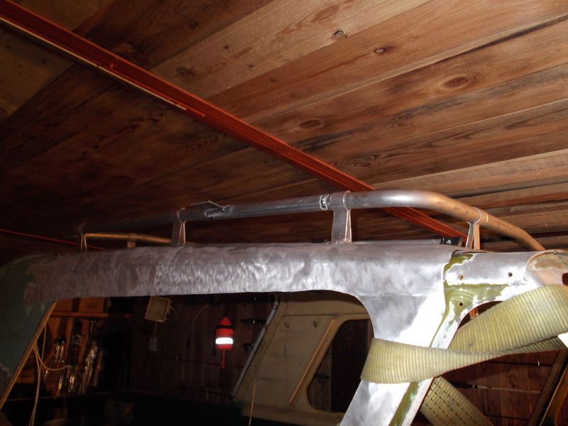

Сварганил багажник на крышу сдвижной рубки , для спас круга и света

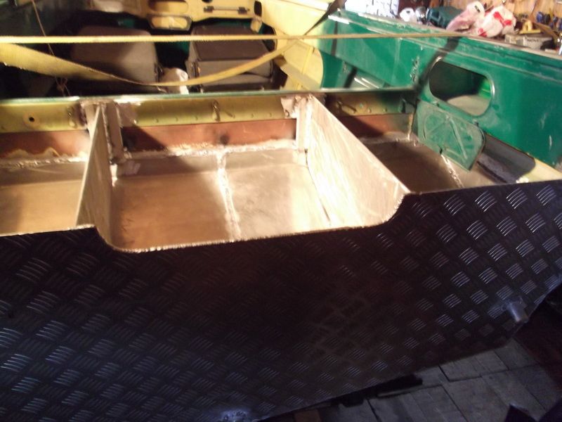

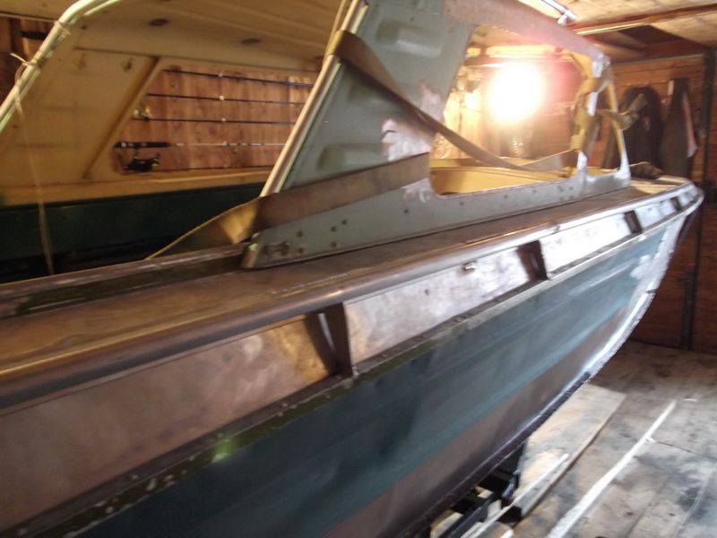

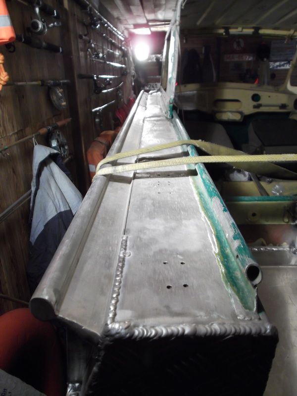

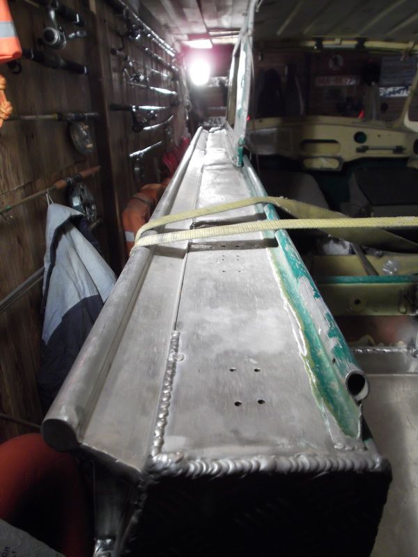

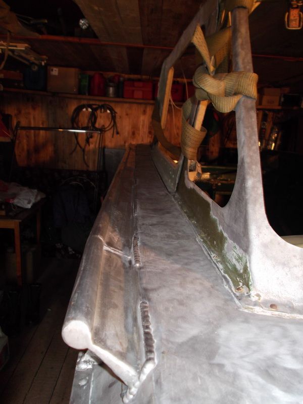

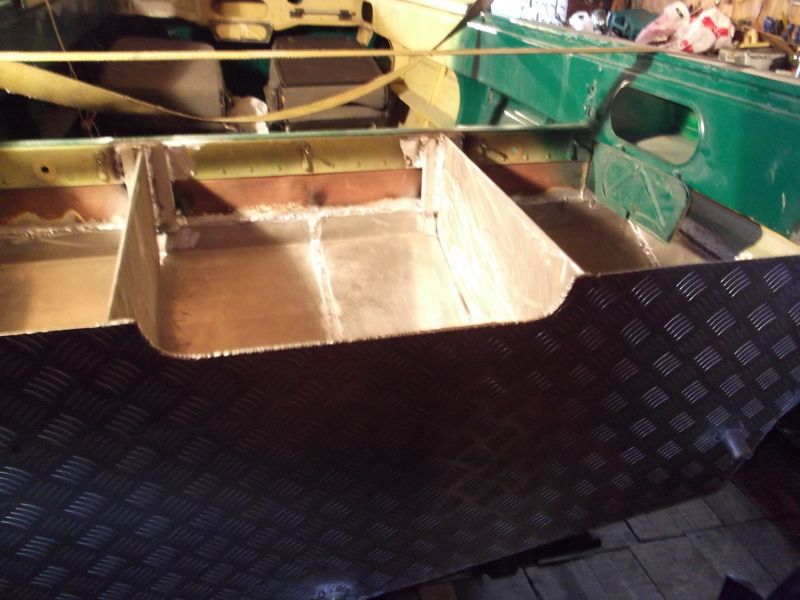

Ну и борта расширил, чтобы можно было нормально по ним ходить!

По сварке зачетно :good: По багажнику{словами ледника}в ТОПКУ .Паш рубку на волне и так шатает а ты еще ее подгрузишь в углах может начать рвать{болезнь у сарепт}.Борта в ширину вот это сила у меня до этого серого вещества не хватило.Что с транцем {где клин}- как доску крепить решил?

Порвет - заварим и усилим! ;)
Да и срезать всегда можно! :?

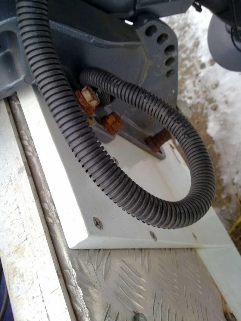

Доску , думаю, прижму болтами от мотора и все! С клином потом буду мудрить- как лед сойдет и на воде лодку попробую!

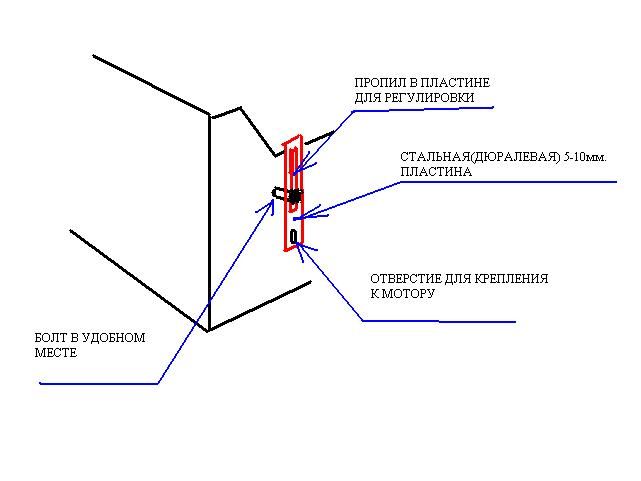

Есть еще вопрос: нижний болт крепления мотора попадает в аккурат в шов рецесса! И соображаю- сверлиться там или нет! Есть еще отверстие между верхними дырками и нижним креплением (прорезью), примерно посередине плиты . Может закрепить мотор на верхнюю и это среднее отверстие? Кто нибудь так делал... :? ... и регулировки мотора по высоте тогда не будет..... :?
Паш, приехал с района спать хочу ужас, ну вот "накрапал картинку" :shock: ... идея вроде понятна :pardon: .... Взять пластину Дюраль или Сталь(по вкусу) сделать в ней "пропИл" для регулировок и закрепить к струбцине, а притягивать к транцу в удобном для сверления месте уже другим болтиком(из нержавейки ессьно :) ) и закрепится, и регулировка останется. Мож получится а? :crazy:

Привет я же уже отвечал по нижнему болту и способу крепления без сверления корпуса.Еще выкладывал фотки транца где все видно.ПОВТОРЮСЬ нижний болт делаем в ПОТАЙ на клине диаметр шляпки в районе 30-40мм угол подбирайте так чтобы при зенковке не прорезать клин---угол заточки сверла и угол шляпки болта естественно должны быти одинаковыми.
RAT
11.02.2011
204
Паша
сарепта
ямаха F50 Тоха-3,5
Обе идеи интересны, но смущает вот что:
Первый вариант: тогда плита мотора не прилегает плотно к транцу :? А это, как понимаю, не есть хорошо!
Второй вариант: беда в том что клина у меня нет (или пока нет), а как твой закреплен я помню, спасибо за консультацию!
Надо мне еще "репу поморщить" и все промерить до мм. А если не попадет крепеж- то остается клин ставить!
Еще хотел фотку попросить, где мотор полностью поджат к транцу и увидеть положение кавит. пластины относительно днища ( как получается при клине) а также ее высоту установки. Ну и заодно прикину свой транец- не "уплыл" ли угол наклона при сварке!
ctljd
14.03.2011
705
76 регион
starcraft starfire 19
При полном зажиме угол отрицательный в районе 12 градусов от оси днища.Заглубление 20мм.Фотать пока времени нет--попозже сделаю.Но вроде и так понятно.
