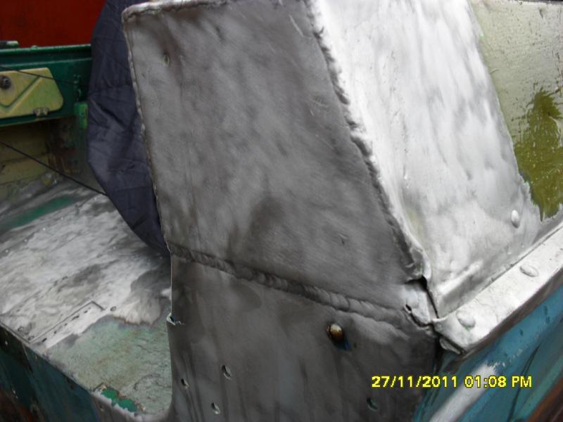

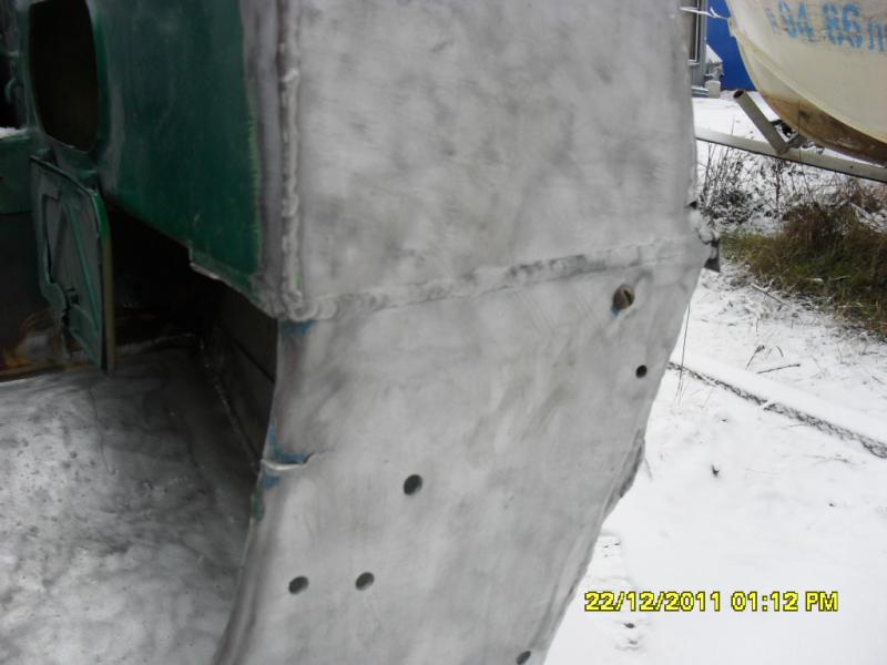

Никуда не пропал! Тут я! :D Лодку обдираю от краски. Рубку пока не трогал, прикидываю поднять, как у тебя, или нет. Палубу и транец ободрал, приступаю к бортам и днищу. Железки разные режу во внуть. Пока особо показать нечего! Спасибо за фото транца с клином! Есть вопрос: у меня сварной шов между транцем и рецессом положен на расстоянии 1 см. от транца. Сгнить там не могло, только если льдом порвало- трещина 3-4 мм. по всей длине от борта до борта. Вот и думаю, это сващики криворукие, что шов мимо положили или у всех так сварено! Еще планирую ширину борта вдоль треугольных стекол нарастить- собака все время в воду падает! Сзади борта отрихтовал, а вот на носу не получилось-толщина люмишки большая и замято сильно. Порвал лодку в четырех местах по 10 см, так что буду вырезать и вваривать чего нибудь, но это после нового года. Пока меряю, прикидываю...! Отфоткаю- выкину сюда!

Думаю трещину и ее развитие по всей длинне спровоцировало КНИЦА - вернее ее отсутсвие.При нагрузке момент от мотора как раз направлен наружу-на отрыв.Потому где слабо там и рвется.На счет того что льдом-ВОЗМОЖНО но маловероятно.Кефальки с оторванными после зимы транцами видел====но там глухо и дерево == куда воде уходить - а у САРЫ в рецессе довольно большие сливные отверстия - воде негде стоять.Я так понимаю словечко "монопенисуально" чисто ПИТЕРСКОЕ :lol: :lol: :lol: .

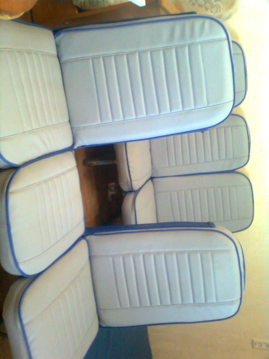

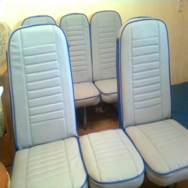

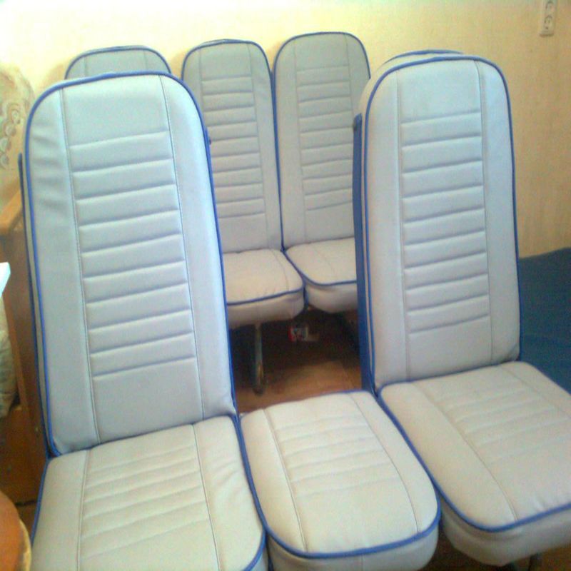

Сегодня полдня прикидывал передние сидушки, под мокрым дождем со снегом! В итоге штатные все срезал! Все равно башкой доставал- рост 190. Так что вопрос с поднятием рубки решен-трогать пока не буду! Поставил прямо на пол, автомобильные- снял со своей Казанки! Подумываю и рулевое тоже перекинуть! :lol: Ломать не строить- верну ее к первоначальному виду! : :D :D

Зря автомобильные колхозишь у них вес запредельный {по лодочным меркам}посмотри варианты из водномоторной темы или как край офисники перетянутые непромокаемым дерматином.У меня от ЛУЧа вес одного ряда из 3 сидений около 14 кг.Взвесь свои и будешь приятно удивлен+насосут влаги====да и не стоит с 5 казанки выдирать - раз уж поставил ПУСТЬ стоят.

Поздно сказал-крепеж сегодня переделывал! Я , одну мокрую сидушку, на вытянутой руке держу, но завтра для интереса взвешу! А мокрое офисное ,наверно даже потяжелее будет, раньше были у меня такие, давно! А ЛУЧ- это что за зверь?

Луч это катер - мест на40-50===сиденья на нем из АЛ и тонкои бакелитовой фанеры-очень легкие.Про офисники ты зря что они тяжелые=====может несовсем друг друга поняли я имел в виду компьютерный стул.Он весь из пластика а обтяжка паролон и дерматин{ее конечно надо заменить на полиуритан===турист коврик==и непромокаемый дерматин }очень легкие получаются-у нас многие такие ставят=======причем их на свалках не проблема раздобыть-чуть поломанные.

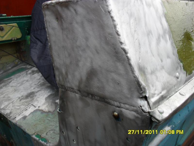

Ну. потихоньку буду клеить фото, как идет ремонт! Вот хитрый сварной шов транца:

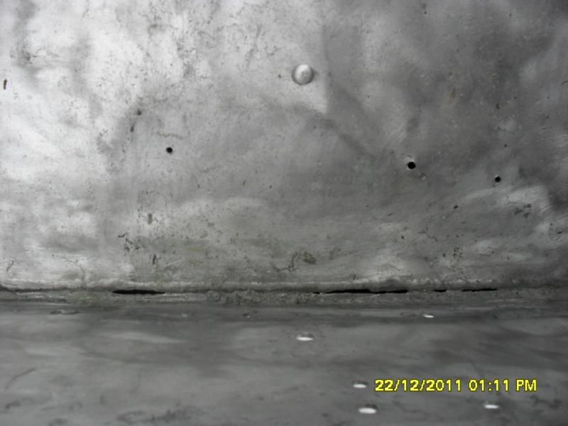

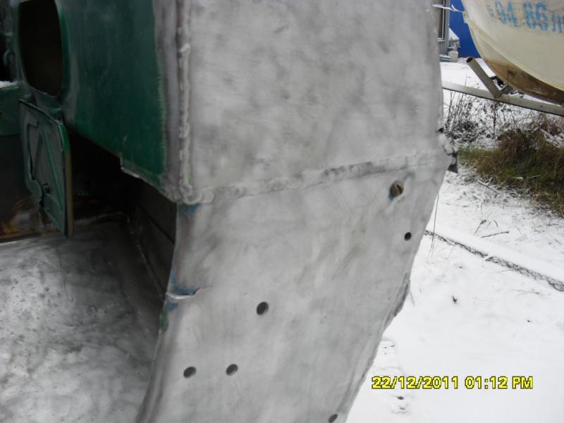

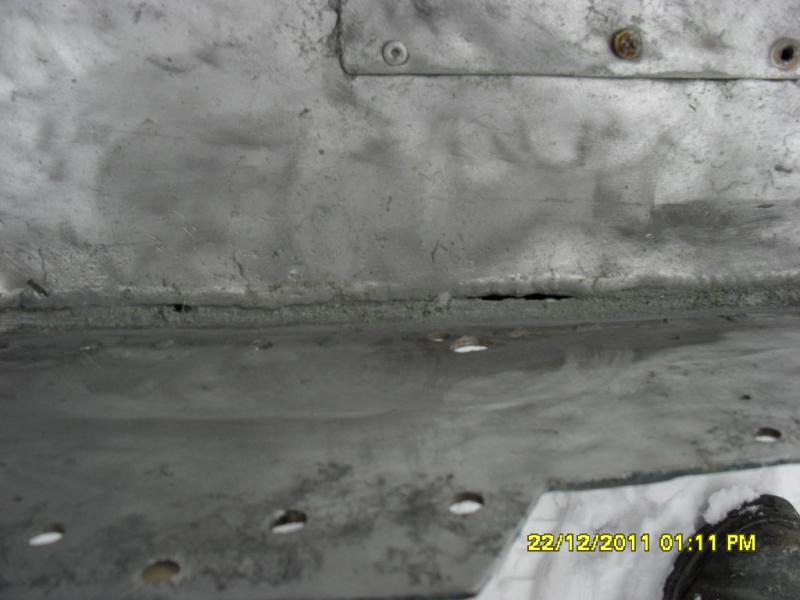

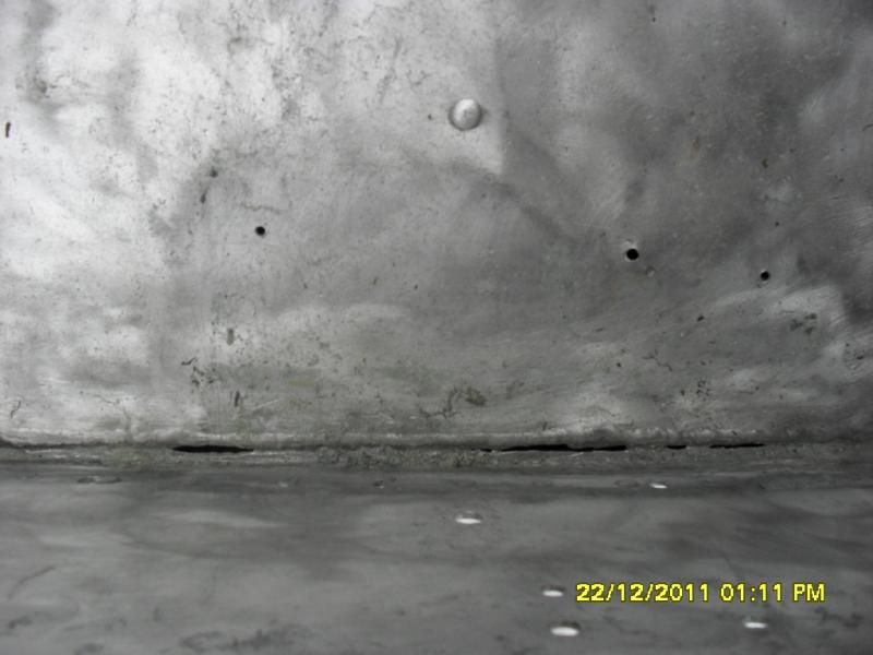

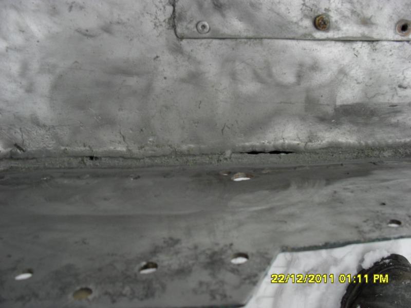

Пока потихоньку зачищаю- готовлю к подварке места:

Про такой шов можно и МАТОМ стыд г...... изготовителям.Как с ним с завода такую ОТК пропустила.?Фото получил по указанному тел позвонил вроде все ГУД .Только он в финку собирается и фото нижней части нет.Жду.

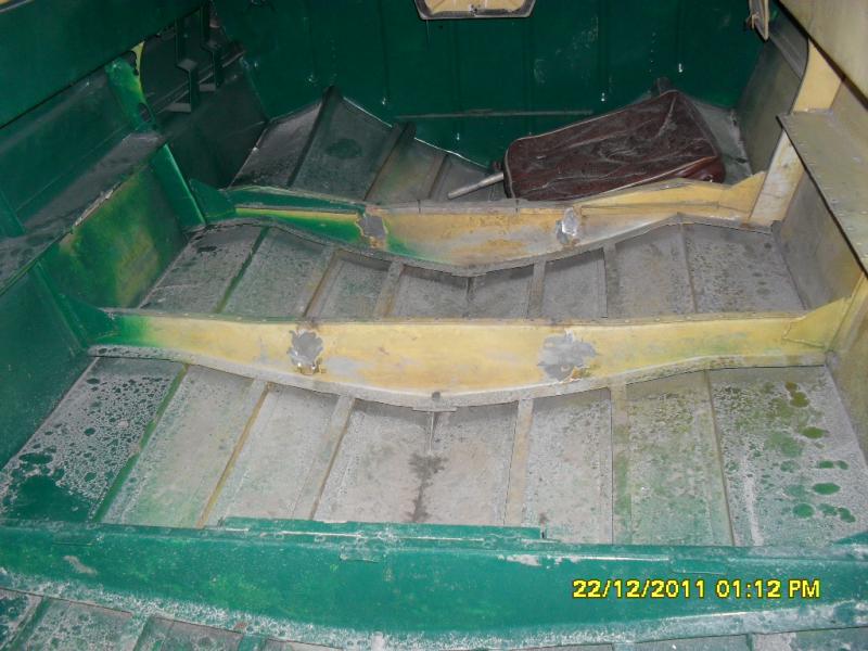

Попытался заварить шов- вылезла еще одна затыка: под ним снизу установлен уголок. Дерьма там, между листами, порядком и при заварке аргоном все это лезет наверх. Попробовал широким швом- ведет транцевый лист. Варианты вижу такие:
1 Пустить на всю длину, от борта до борта уголок с заходом на транец и наклонную пластину рецесса сантимов по 5-10. Минус - транец все равно поведет.
2 Положить в рецесс короб, состоящий из правой и левой половины и сварить их посередине между собой. Соответственно заварка так же с заходом 5 см. к бортам, спереди и транцу через старые отверстия болтов и по его верхнему краю. Ну и сразу поднимать его под длинную ногу. Минус вижу тот же- поведет!
3 Вварить две продольные кницы на всю длину рецесса, и к ним варивать новый короб поверх старого.
Склоняюсь к третьему варианту: пропадает гемор с установкой транцевой доски- цельную без проблем можно засунуть и вынуть. Справа и слева остается место под якоря и прочее. Малая деформация металла при сварке. Возникают вопросы: сколько ставить толщину книц, не вывернет ли их мотор без крепления транцевой доски к бортам, можно правда воткнуть еще пару растяжек поверх них..
У кого какие мнения или может еще кто подкинет варианты!
Да, забыл - снял заплатку из рецесса и.... ничего... под ней не обнаружил кроме пары небольших дырок менее см. Так что для чего ее ставили- опять загадка!
