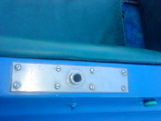

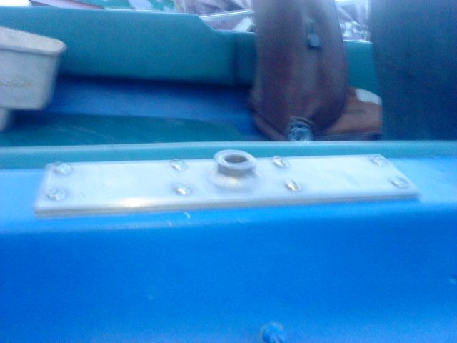

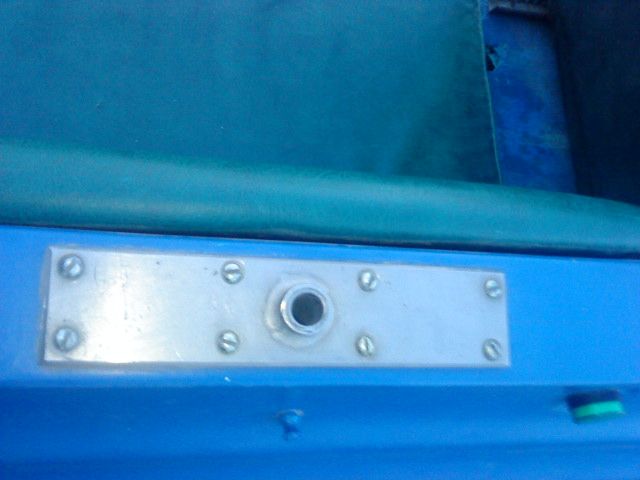

перечитал..."пень слепой"...да с Казой теперь понял.Мое мнение: 2 Весла-всегда хорошо!
попаду на днях на л.базу сфотаю свои накладки под уключины из нержи на Нептуне3 легко изготовить и закрепить.(и точно не вывернет)..понравятся - заделаешь такие себе в два счета. :)

ну,не понадобяться,мож кому еще фотки сгодяться.. :cool: Главное просто и надежно :D С обратной стороны такая же пластина,только вместо втулки - отверстие.Толщина пластины 4мм.крепятся через паронитовую прокладку.

Зачетно :!:
