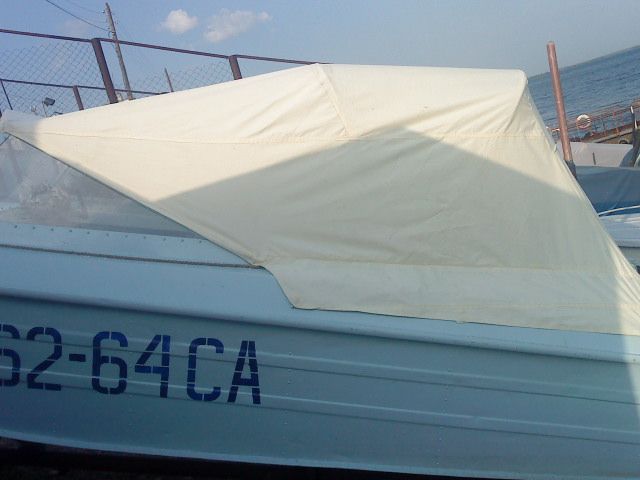

Я себе буду "варганить" из баннера (прикупил за 500р 6х3 тоненький - класс),он сам конечно "не дышит",ну встрочу москитку с "клапанами" ....... пока руки не дошли :D .
На л.базе мужичек сшил себе тент из "боковины" китайской разборной летней кухни 3х3м. размер боковины - не в курсе,но материал очень крепкий и легкий.Приобретал он ее в REALе они (разной плотности) от 130р. до 600р.Тент получился - класс!!! - в сложенном виде габариты - "сложенной наволочки" на подушку :D :D :D

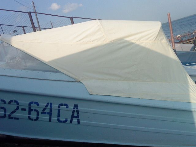

Вот этот тент...

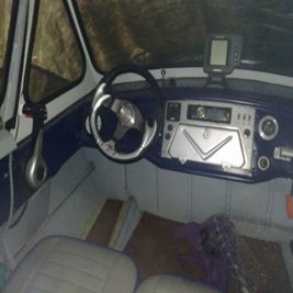

2 года назад купил Сару с 2мя 25 вихрями сезон отходил с грязными руками по локоть). В этом году поставил тоху 50 доволен как слон) из переделок пост управления на право усилил транец замена доски и шпильки растяжки да сдвижной рубки нет по волне конечно жестковато но зато устойчивость у лодки супер впринципе брал из за этого. Самодельный прицеп 2-25вихря со стартерами ну и собственно сара обошлась мне в 55рублей.
Блин .... хоть я и не фанат Сары(хотя лодка для "своих целей" оч хороша),но наверное выскажу общее мнение .... Ну тебе блин и подфартило gosha-82!!!!.... Такой комплект купить (даже 2 года назад)всего за 55тыр.!!!! - ВЕЗУНЧИК , что тут ещё скажешь! :D .
