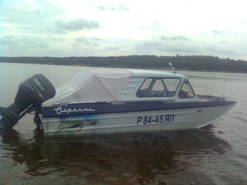

Озадачился выбором мотора на Сарепту. Худший вариант: четыре хомяка по сто кг. Плюс шмурдяк- еще около 150 кг или чуть меньше! Что-то терзают смутные сомнения, что ямахи сороковки хватит! Думал о новой двухтактной ямахе 55 BETL, но все больше поглядываю на четырехтактники! Вопрос: хватит ли для Ладоги четырехтактной сороковки - при сильной волне и ветре и выйдет ли на глис при такой загрузке? Вопрос второй: стоит ли брать б\у F 50 FETL или F 60 CETL т.е. какой у них ресурс при нормальном обслуживании, как они видоизменялись по годам, искать инжектор или карбюраторный DETL, сумма капиталки такого мотора? Может уважаемый Луха, что подскажет! Нарыл вот что: Меркурий четырехтактники от 40 до 60 кабыл- все только китайской сборки, двухтактные- кто говорит что штатовские, кто- что собирают на заводе тойхатсу мол утром собирают тоху, вечером- мерк. На Тоху с миксером что-то душа не лежит, склоняюсь к ямахе, а может кто переубедит!
RAT скажу про свой комплект а там сам решай.У меня завышенная мощность на 10 сил{я это считаю только плюсом }а вот инспектора ==минусом.Про то что корпус ямахи что на 50 что на 60 сил один и тотже ты наверное знаешь ЗНАЧИТ дело только в настройках.Я брал годовалый сетл за разумные деньги но Убить мотор хоть 4т хоть 2т для некоторым достаточно и нескольких выездов====мне повезло мотором очень доволен{хотя это как с машиной как кому повезет}Сказать какой ресурс у мотора сможет только специалист при наличии сканера и вспомогательного оборудования и то это лишь его мнение {ошибатся свойственно всем}а в общих чертах при правельной эксплуатации покупка на долгие годы.Скорость по жопесу с 14 винтом 54км. с 4пассажирами и топливом на 13--50км.Себе ставил клин на 20мм -- дельфина НЕТ.Приварил себе опорные пластины для транцевых плит-необходимости в них нет.Лыжника на 13 винте поднимает за 3-5 секунд.Столькоже и выход на глиссирование при разумной загрузке.Сам выхот можно описать как выпригивание и быстрый разгон а потом ВСЕ предел для этого корпуса.При явном перегрузе{фрегат-15суза-бак к сузе полн 33л--5чел-100топлива своего-еда на 4дня-вода40литров-палатки-монгал-генератор-снасти-и.т.д.}лодка на глиссирование не вышла но очень уверенно шла в полупогруженном режиме.Стоило одного высадить ради эксперемента == долгий разгон и глиссирование по РЫБИНКЕ по встречной волне!!! Думается что при твоих требованих к загрузке 40 тоже хватит но как говорится ЗАПАС........... .По миксу с тобой---- у меня тоже душа нележит есть печальный опыт у знакомых со снежиками.На счет того китай не китай тоже все неоднозначно === у них и оборудование и технологии и. т. д. ;) НО ХОЧЕТСЯ :lol: :lol: :lol: .

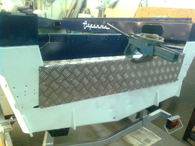

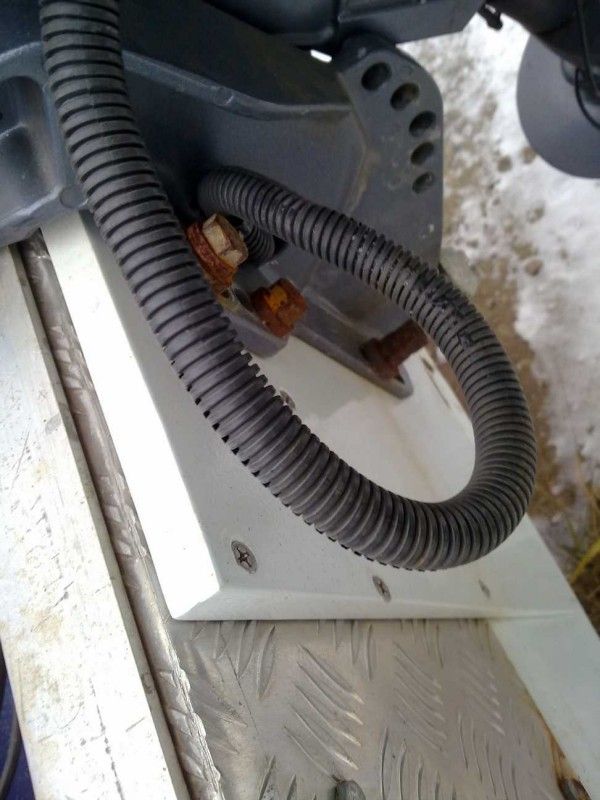

Понял, пока буду усиливать транец под 60-ку - вдруг подвернется! Еще дай пожалуйста габаритные размеры своего клина! И как крепил его к лодке, варил или болтами мотора прижат. Еще 20 мм не мало, я намерил 35-40 мм. (прикинул по старому мотору), но предполагаю, что транец провален чуток внутрь, стяжками!
Ну и самый главный риторический вопрос: сколько СЕТЛ жрет в полгаза!

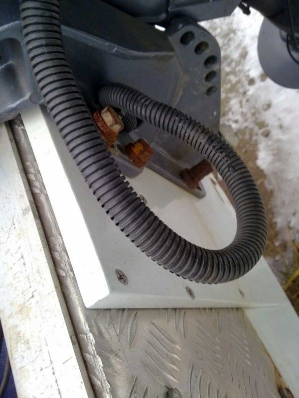

Сказать сколько в пол газа точно немогу--просто немерял--в среднем около14.Клин на 20мм в полне достаточен даже великоват тримом приподнимаю чтобы не рыла носом.Клин крепил на болтах в нижней части в потай чтобы корпус на сквозь не сверлить.Выкладываю часть фоток может что пригодится, а что непонятно СПРОСИ . ;)

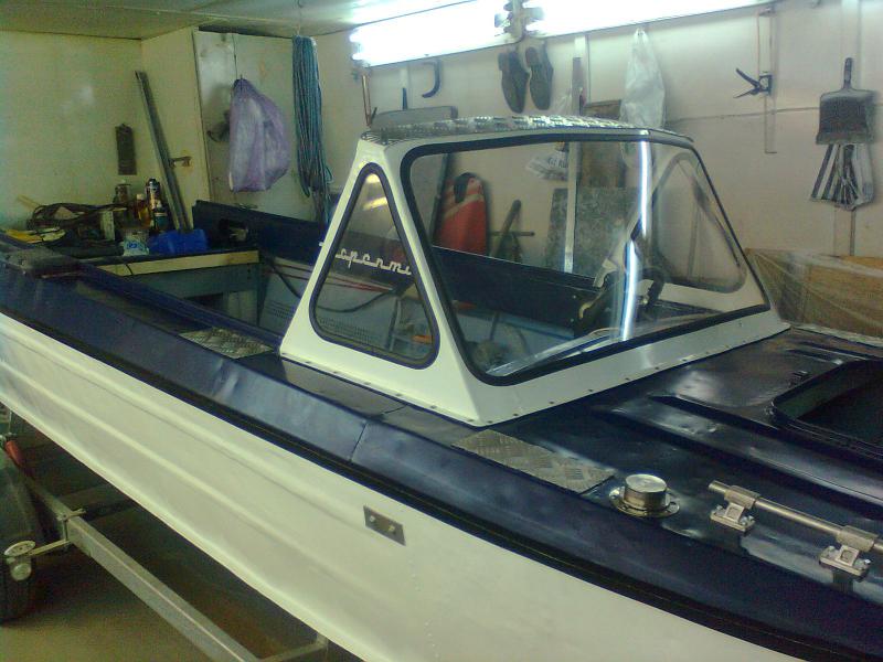

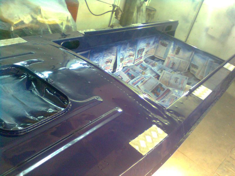

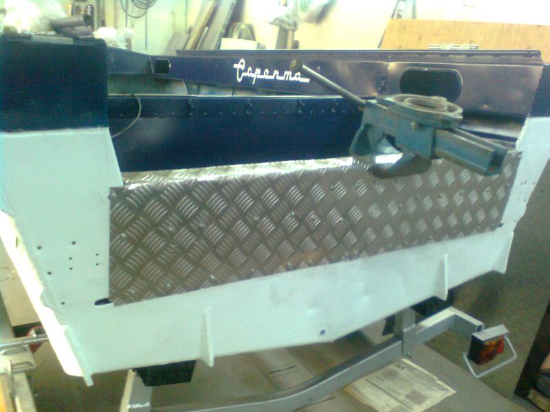

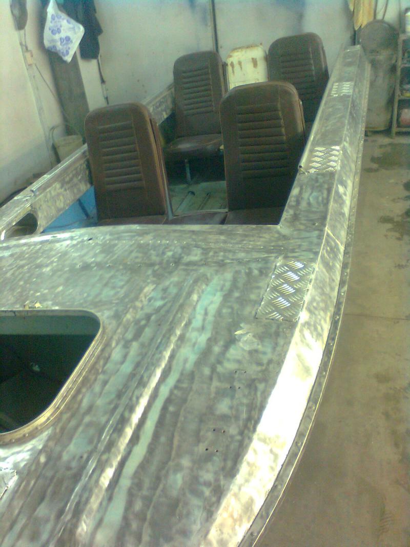

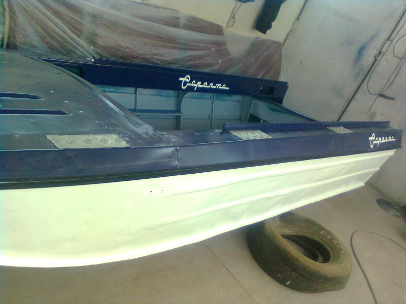

Серьезно Ты ее ! Молодца !!! Глобальную работу провел!

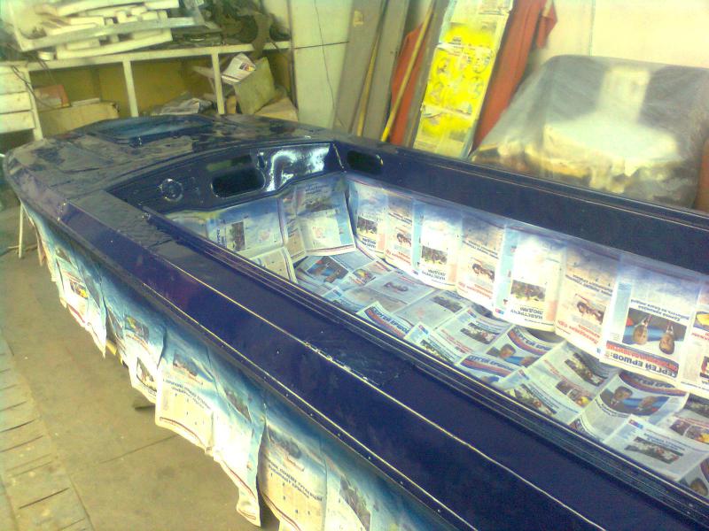

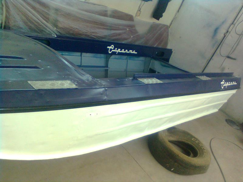

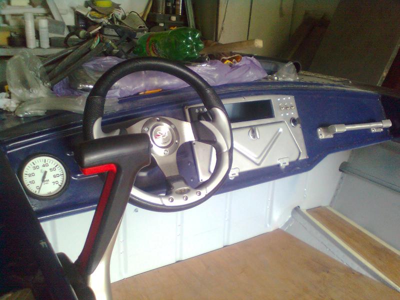

Хожу, руки чешутся что нибудь поделать с лодкой, но пока негде, а теперь тем более слюна потекла! Плюсов все больше вижу: когда казанку на прицепе везешь, она полная воды с грязью. Все что из под машины летит- все в лодке! Приходилось все в носовой рундук прятать и багажник машины. А Сарепту 200 км тащил в страшнейший ливень, дворники не справлялись- в лодке сухо (1,5 литра воды не в счет) Аэродинамическим потоком всю воду перебрасывает за корму!

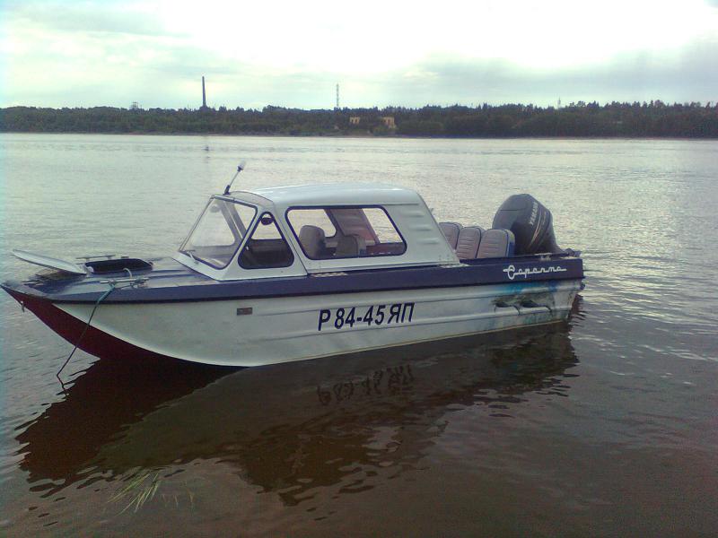

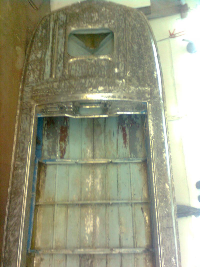

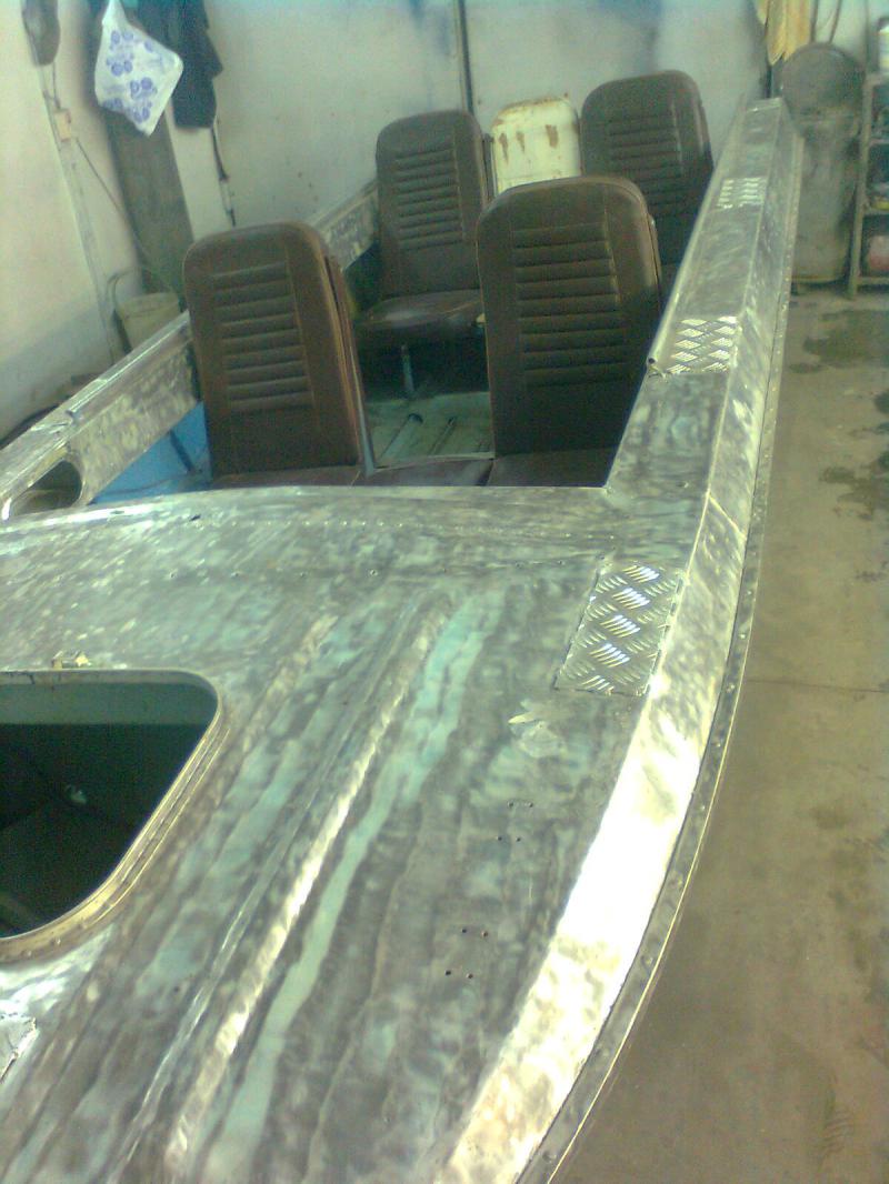

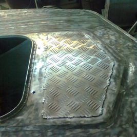

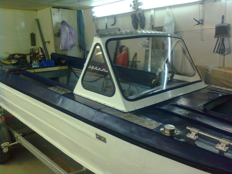

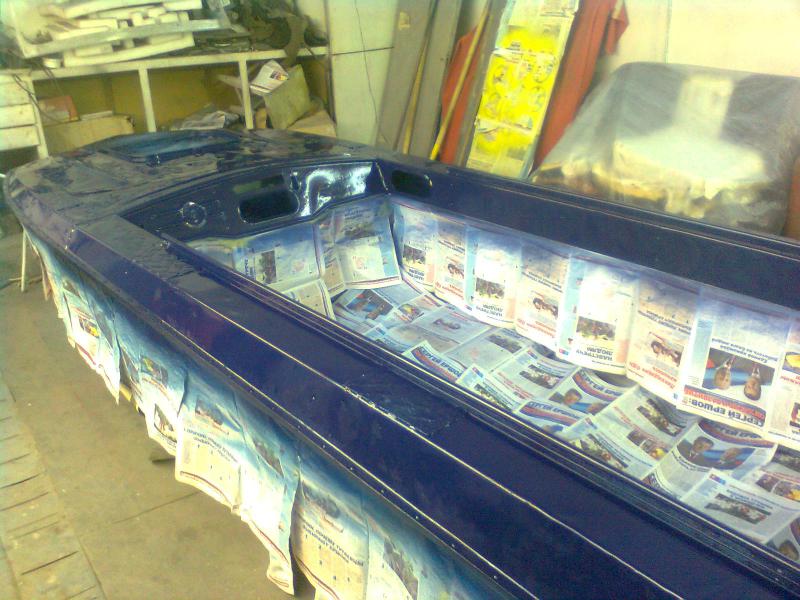

По фото вопросов целая куча:
1 Носовая накладка из рифленки обеспечила жесткость от прогибов или в рундуке усиление делал или пенополистеролом добивал верхнее пространство?
2 Не понял насчет наращивания высоты рамки и рубки, где и насколько не рассмотрел!
3 На транце, выше сливного отверстия вмятины от мотора. У меня такие же! Хочу пустить дополнительный лист сверху и до киля. Он часть отверстий перекроет и транец покрепче будет.Что думаешь? Не рассматривал такой вариант?
4 Длина тросов сколько ставил? Рулевой 14 намерил. По машинке еще не решил куда лепить. Как твоя стоит- троса газа сколько длина?
5 Почему отказался от транцевых плит?
Пока все, может еще что вспомню!
ctljd
14.03.2011
705
76 регион
starcraft starfire 19

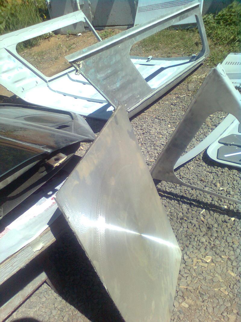

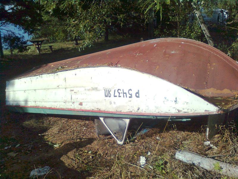

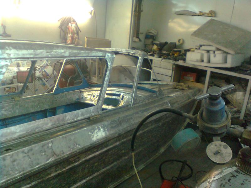

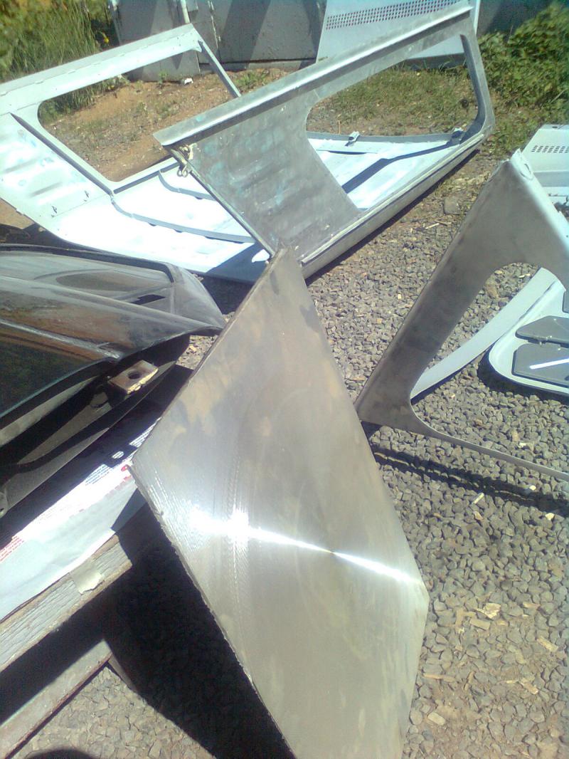

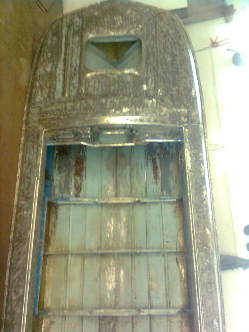

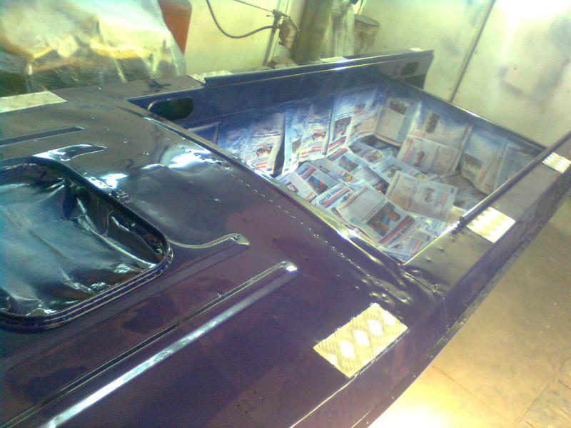

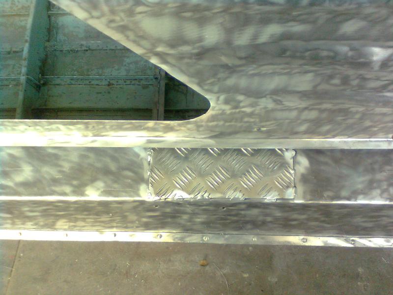

Носовая накладка для усиления от прогибов и чтобы не падать при ходьбе на волне. или при посадке - высадке.На фото где клин рубка лежит вверх ногами и четко видно как произведен подъем по высоте--насколько это личное дело каждого {у кого какой рост}мой под 1900 явно при проэктировании неучитывался -- вот и пришлось поднимать :lol: .Толщины листа аллюминевого клина достаточно для того чтобы распределить нагрузку и лапы у ЯМЫ раза в три шире вихревских плюс подъем транца -- какой смысл {кроме эстетики думаю нечего недаст}только транец ниже рецесса изсверлишь я от этого старался уйти вот и ставил даже крепежные болты для мотора {те что внизу}в потай с внутренней стороны клина.По тросам выше в постах уже ТЕРЛИ я несторонник тросов боудена меня и с штуртросом все устраивает -ДАЖЕ БОЛЬШЕ ЧЕМ УСТРАИВАЕТ{цена}.У меня врезная яма полностью из аллюминия{где ее нарыл барыга у которого я брал мотор незнаю но в сранении с накладными штатными просто небо и земля}Троса идут в фальш борте вернее под ним так как там пенопласт и смонтированное мной освещение на светодиодных панелях. На фото видно как стои моя машинка.РАТ ты внимательно читал предыдущий пост?Если неочень то повторюсь--выход на глиссирование можно описать как выпрыгивание и очень быстрый набор скорости правда только до определенного значения {поверь на слово 5каза у меня была и ходила она на порядок быстрееСАРЫ и с такими как сейчас моторами она бы еще мне больше нравилась.Просто совершенно разные лодки и по сути и по назначению.}при таком выходе зачем плиты ?Дельфина нет зачем плиты ?При несамых выдающихся скоростных показателях потерять еще пару тройку километров-зачем плиты?В 6 человек выход гарантирован а больше просто перегруз--зачем плиты?Видишь слово зачем сдесь более частое--поэтому и нестал ставить{хотя лежат в гараже готовые} :lol: Вспоминай отвечу :lol: .

Где нарастил на фото наконец увидел! Вот ворона слепая!

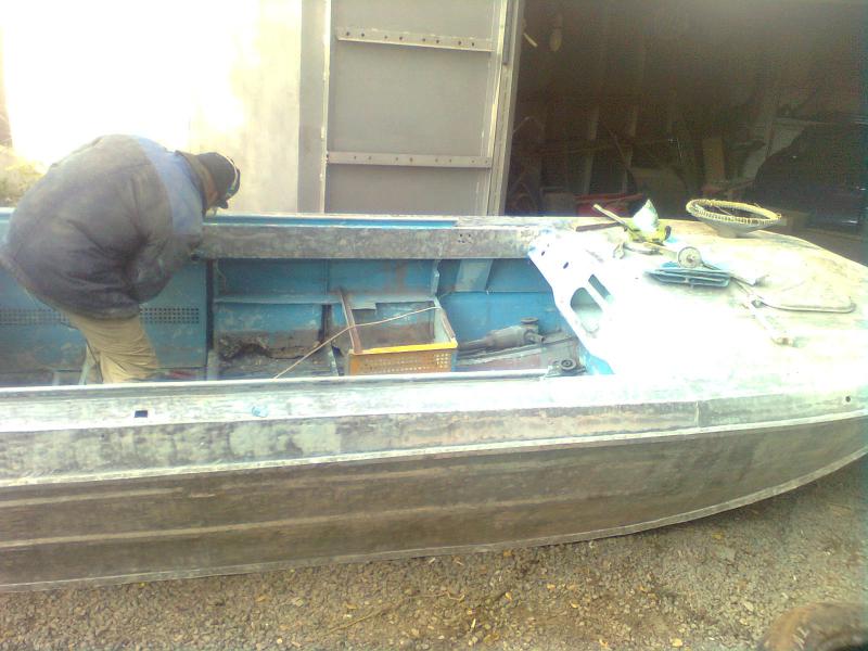

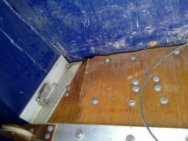

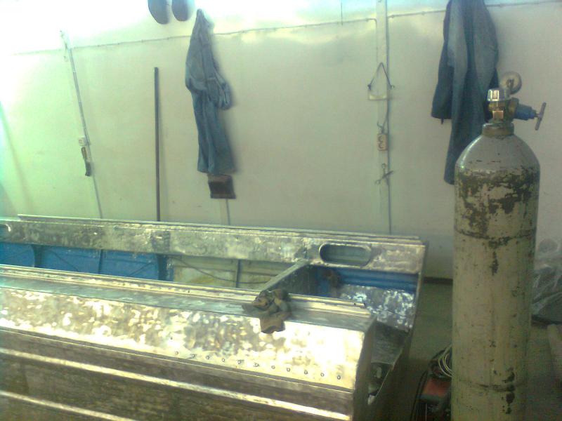

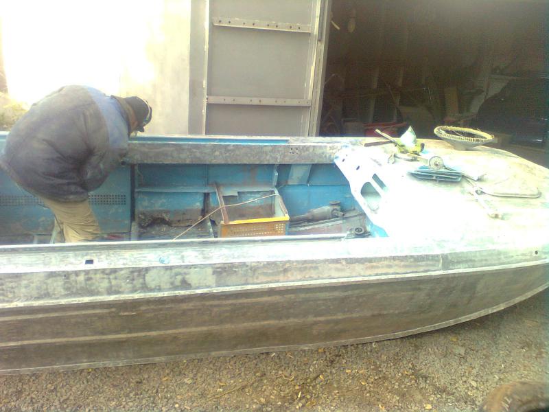

Сегодня снял транцевую доску. Достать ее целиком не удалось, пришлось резать (стояло две , родная и наращенная под длинную ногу) Вопрос первый: каким образом запихнуть новую цельную доску с длиной от борта до борта не подрезая швов лодки или надо делать длину чуть меньше на 30-40 мм. или снова ставить две, еще пока не придумал. Вопрос второй: Новая доска лиственница (свежая) - сколько надо сушить и при какой температуре предпочтительно!

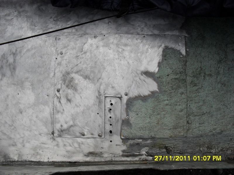

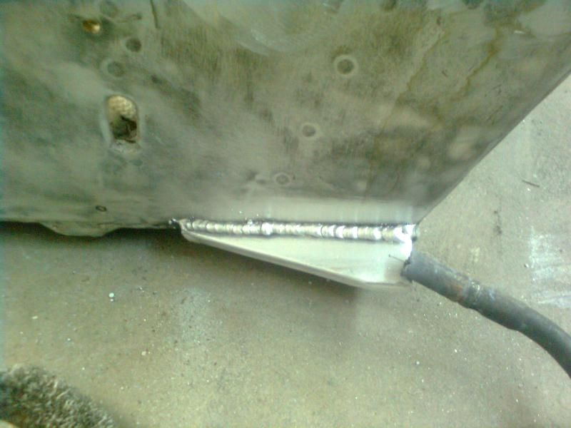

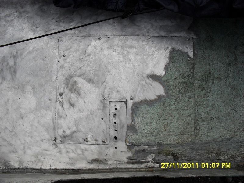

С углом транца разобрался: Вся подмоторная ниша была замазана эпоксидкой. После зачистки, обнаружил на наклонном листе заплату 40х40 см на самарезах расположенную точно посередине листа. Для чего ее делали -загадка! Соответственно находящийся внизу в этом месте усилитель оказался к нему не закреплен! Ну и как следствие лопнул сварной шов между наклонным листом и транцем! Отсюда и эпоксидка- чтобы в лодку не текло! Завтра фото приклею!

Привет РАТ трещина что в рецессе не так уж и страшна заваришь там доступ с 2 сторон приемлимый.С доской что посоветовать не знаю цельная точно не влезет.Могу расказать по какому пути я пошел.Долго размышлял какой из материалов применить{дуб-лиственница-бук-фанера или еще что?}применить.У себя на месте нечего с нужными размерами ненашел - поехал в контору торгующую материалами для мебели и там {спасибо грамотным менеджерам}выбор стал ясен----БАКЕЛИЗИРОВАННАЯ ФАНЕРА---это тот из материалов который в себе объеденяет все нужные требования.Купил 16мм и распустил поперек на 5 досок.Весь транец получился достаточно толстый - зато нет необходимости в растяжках-и меньше вопросов со стороны ГИМС по усилению.Конторы занимающиеся модернизациями судов тоже применяют ФБС.Из 4 досок в нужный размер изготовил правые и левые куски--между собой их склеил на эпоксидке предварительно грубо зашкурив плоскости--получил толщину примерно 34мм.После высыхания примерил на транец а затем с верху и по торцам прошелся электро рубанком где требовалась коректировка размера.Получилось очень чисто и ровно.Пятую доску наложил в нахлест на готовые половинки и обрисовал - получил лекало транца-которое немного не доходит до краев борта лодки так как доска цельная {в размер ширины формата фанеры 1250*5700}на ней я только сделал пропил по середине для кницы/весь этот бутерброд стянул по месту на нержавеющих болтах и еще рез прошелся где мог достать элетрорубанком - затем снял и дострогал остатки.При повторной установке все встало как родное без перекосов и зазоров:D обернул алюмяшкой и поставил клин.Были опасения что толщина бутерброда превысит посадочный размер лап мотора - но нечего встали правда почти без зазора. ;) Надеюсь описал весь процесс понятно если что то поясню или сфотаю общий вид.р

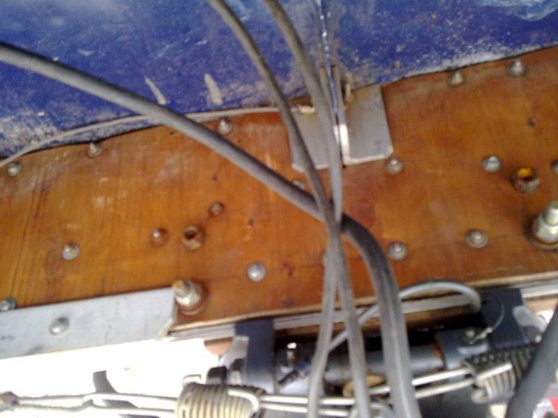

Фото заплатки:

А кници что небыло-или ты снял :?: .
RAT
11.02.2011
204
Паша
сарепта
ямаха F50 Тоха-3,5
Была, но прикручена одним болтом М6, вот на него вся нагрузка и распределялась :lol:

А нижняя то хоть наместе :?: И в каком состоянии :?: Непонятно почему болты-там сварка сплошным швом.
Средняя оторвана от листа полностью, правая и левая в порядке. Что хотели сделать- не пойму! ;)
УБИТЬ КОРПУС

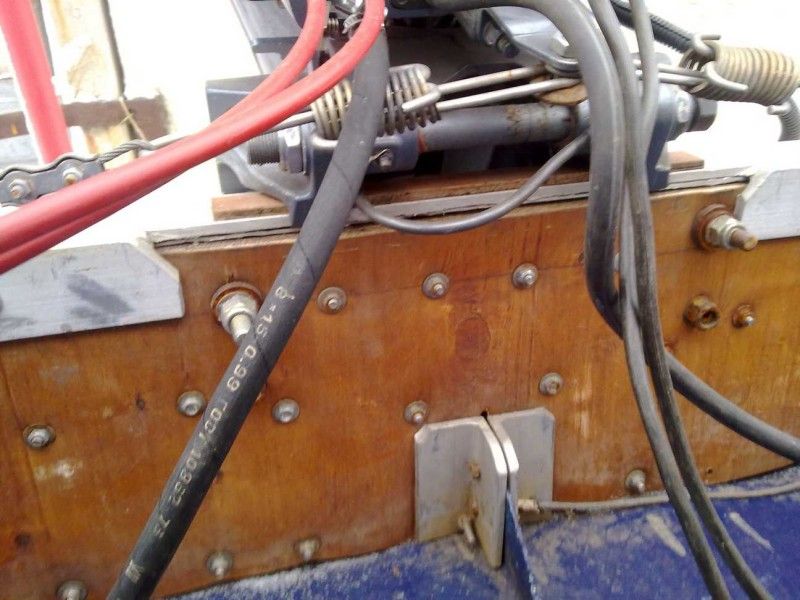

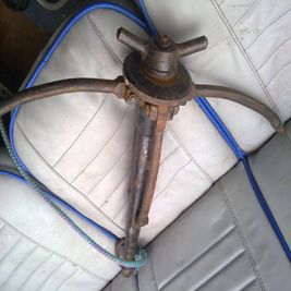

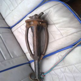

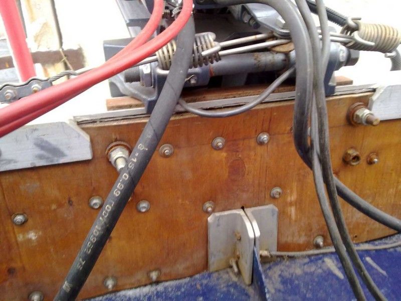

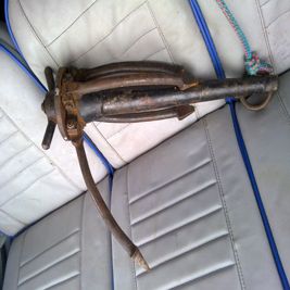

РАТ.Вот фото транца после эксплуатации на воде.И фото якоря .Очень удобно с детьми ===выставляешь нужное количество лап и нет опасения что ктото наступит и получит травму.
