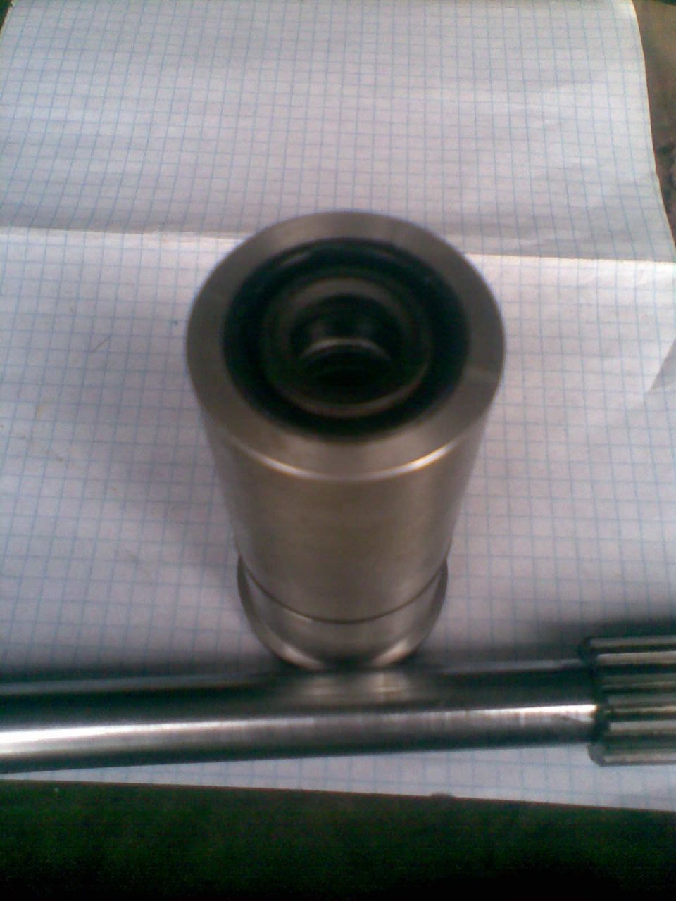

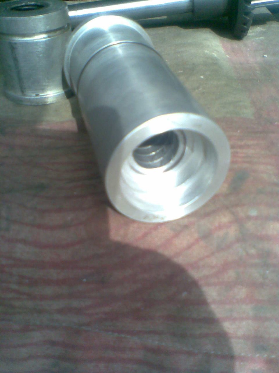

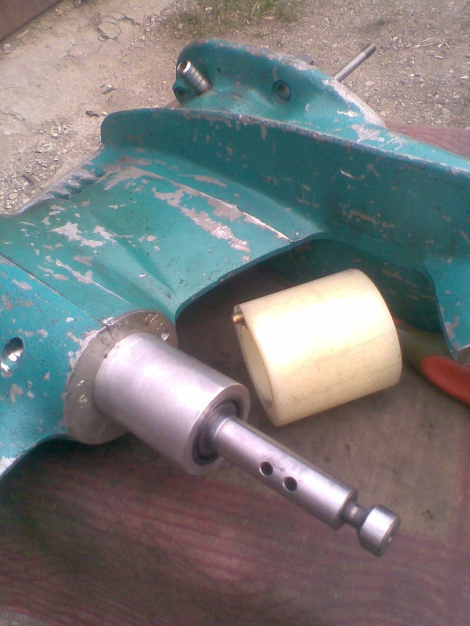

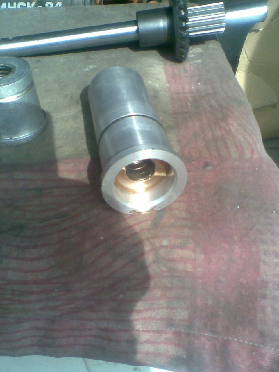

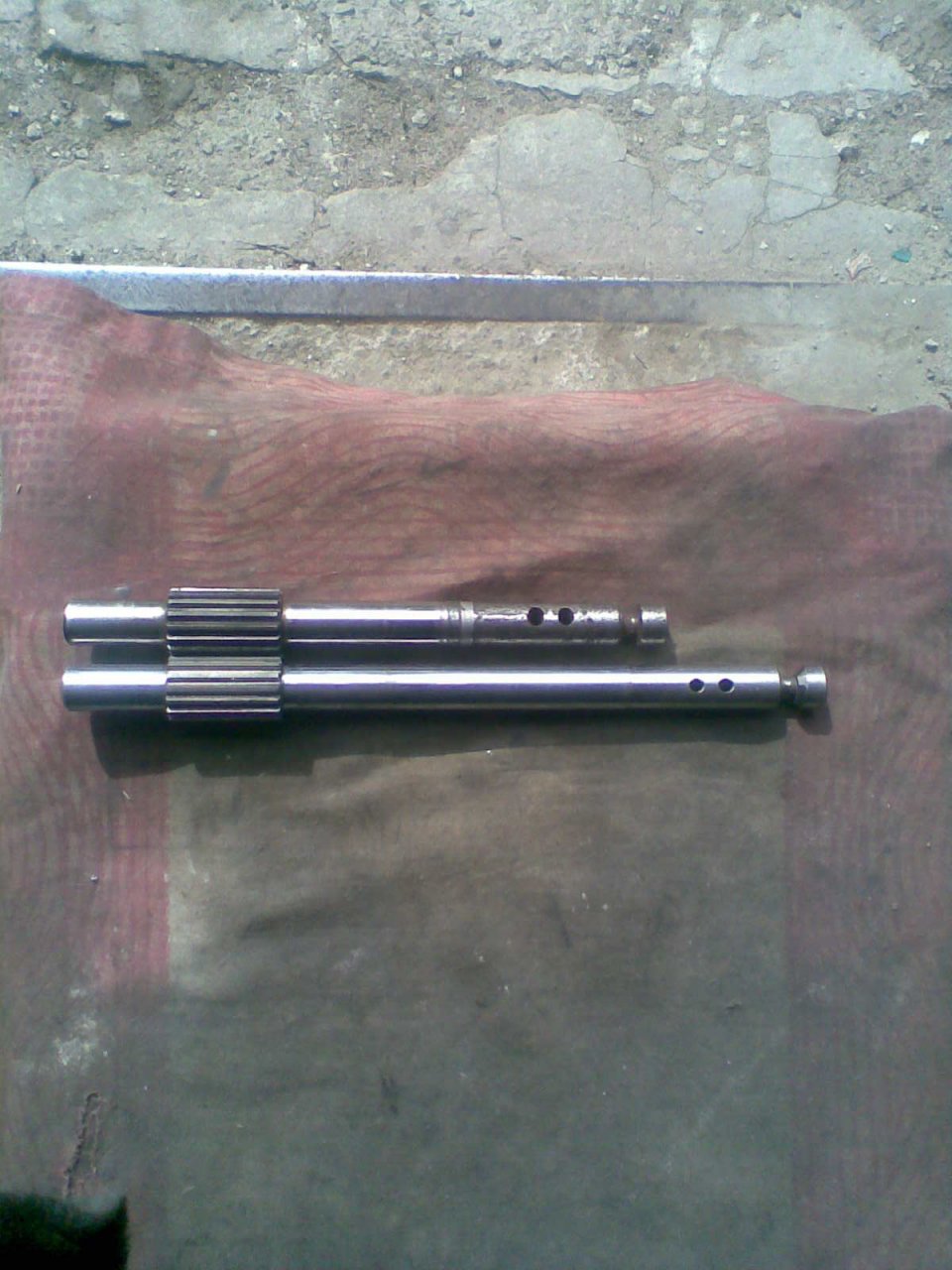

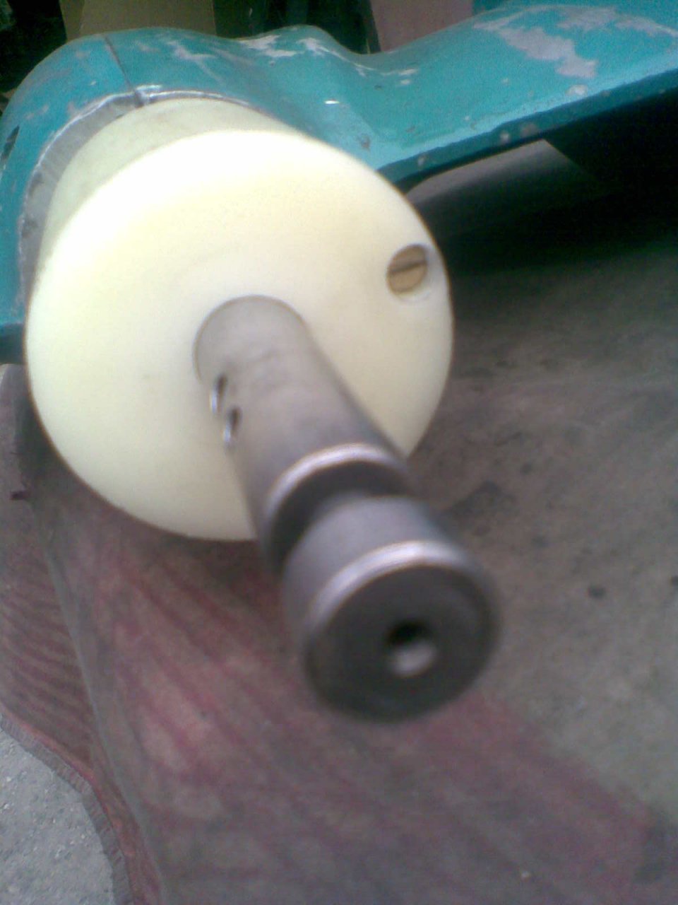

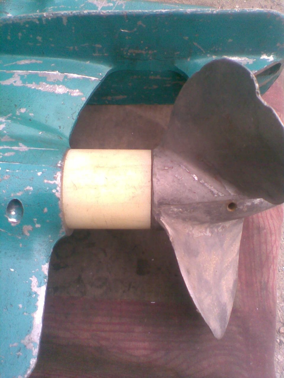

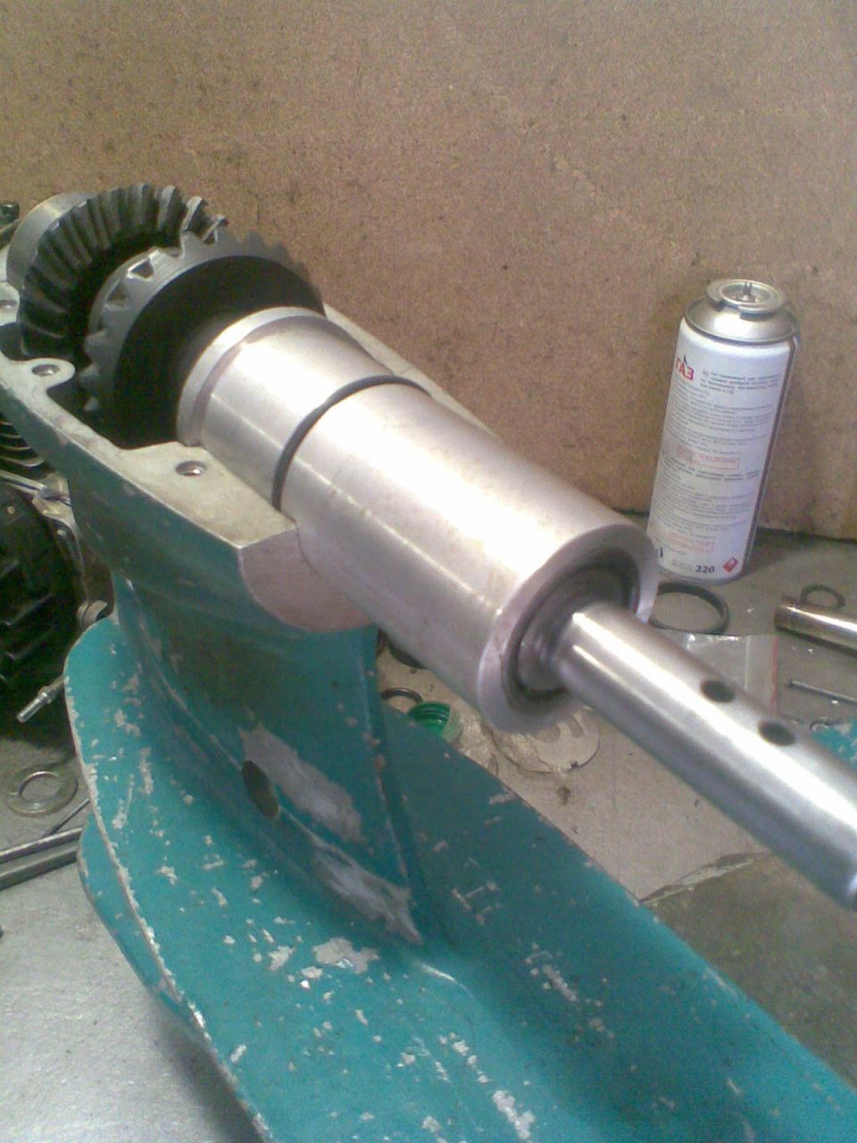

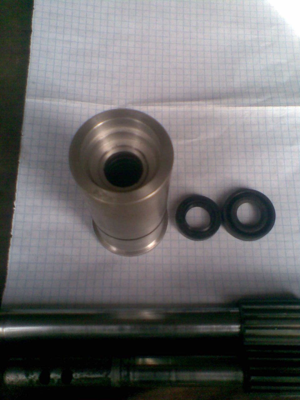

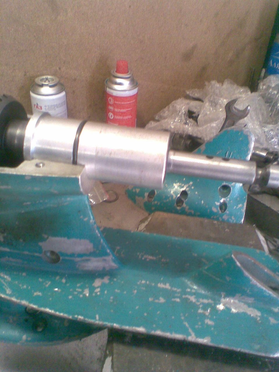

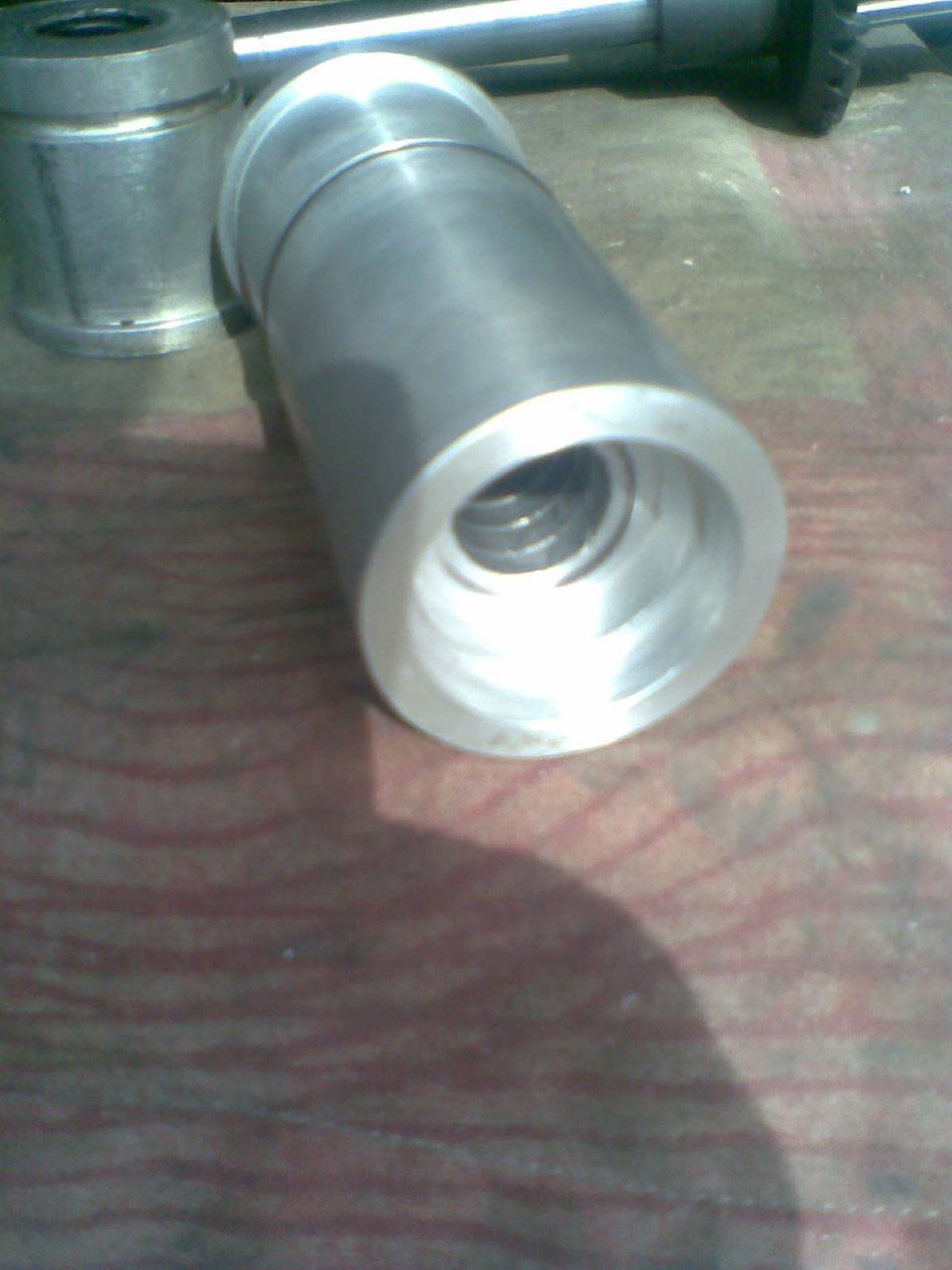

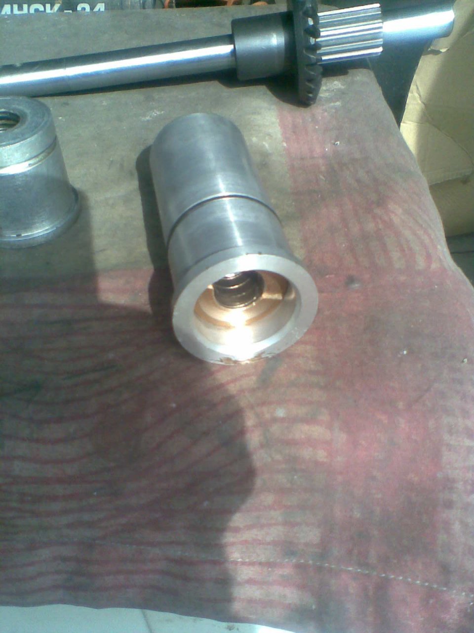

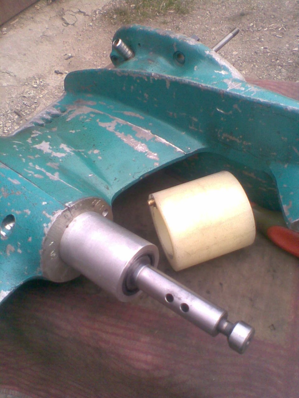

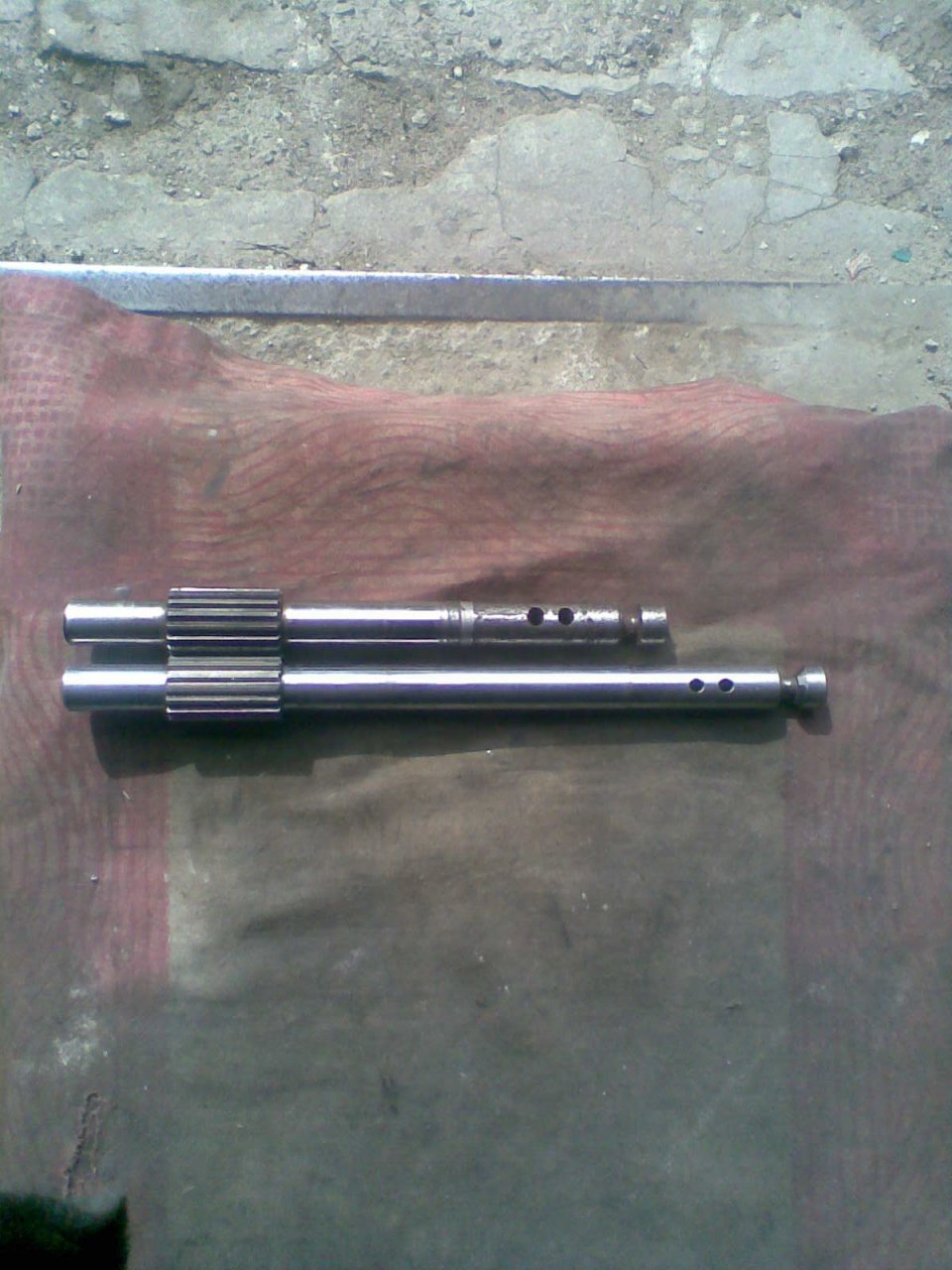

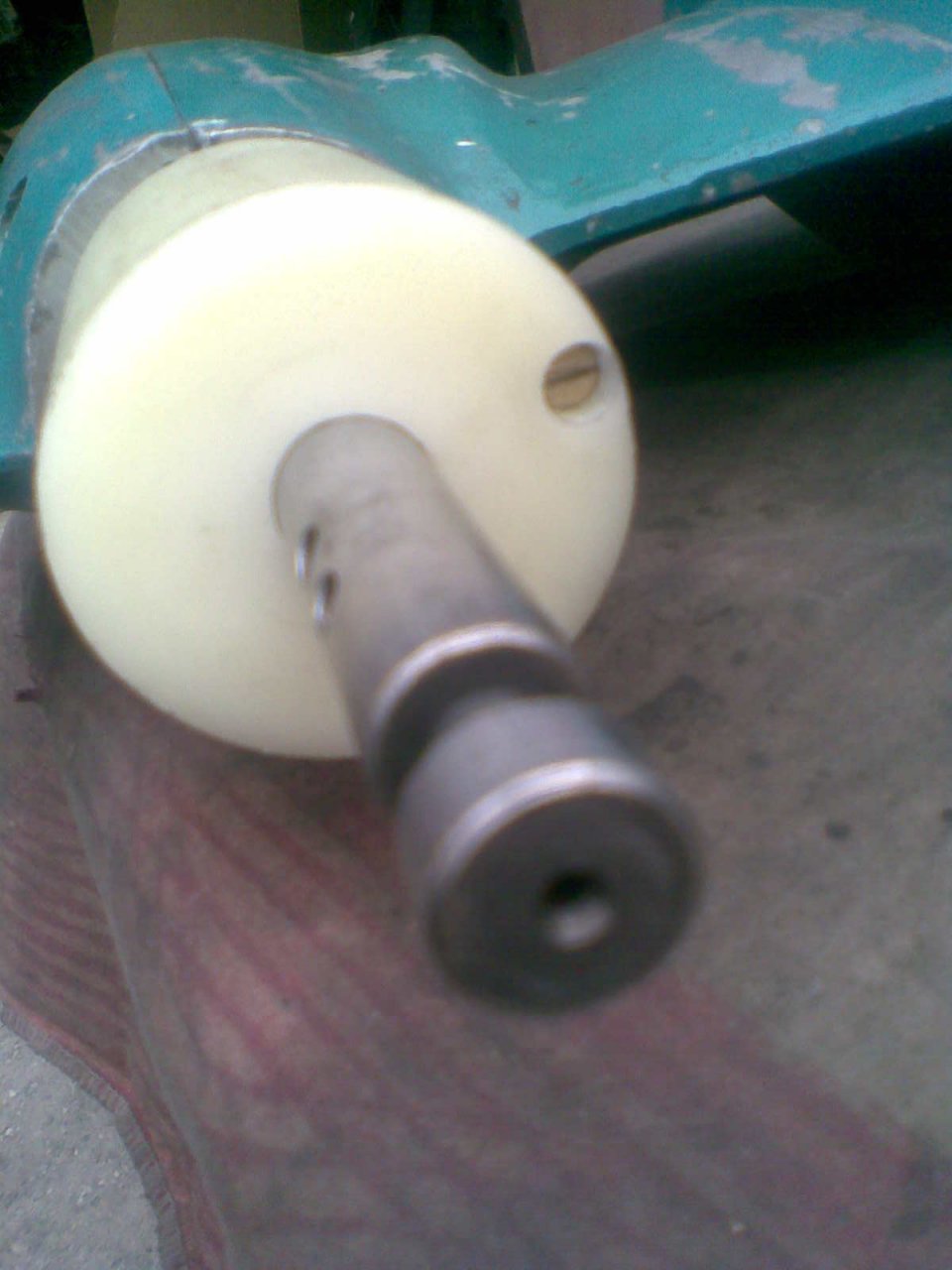

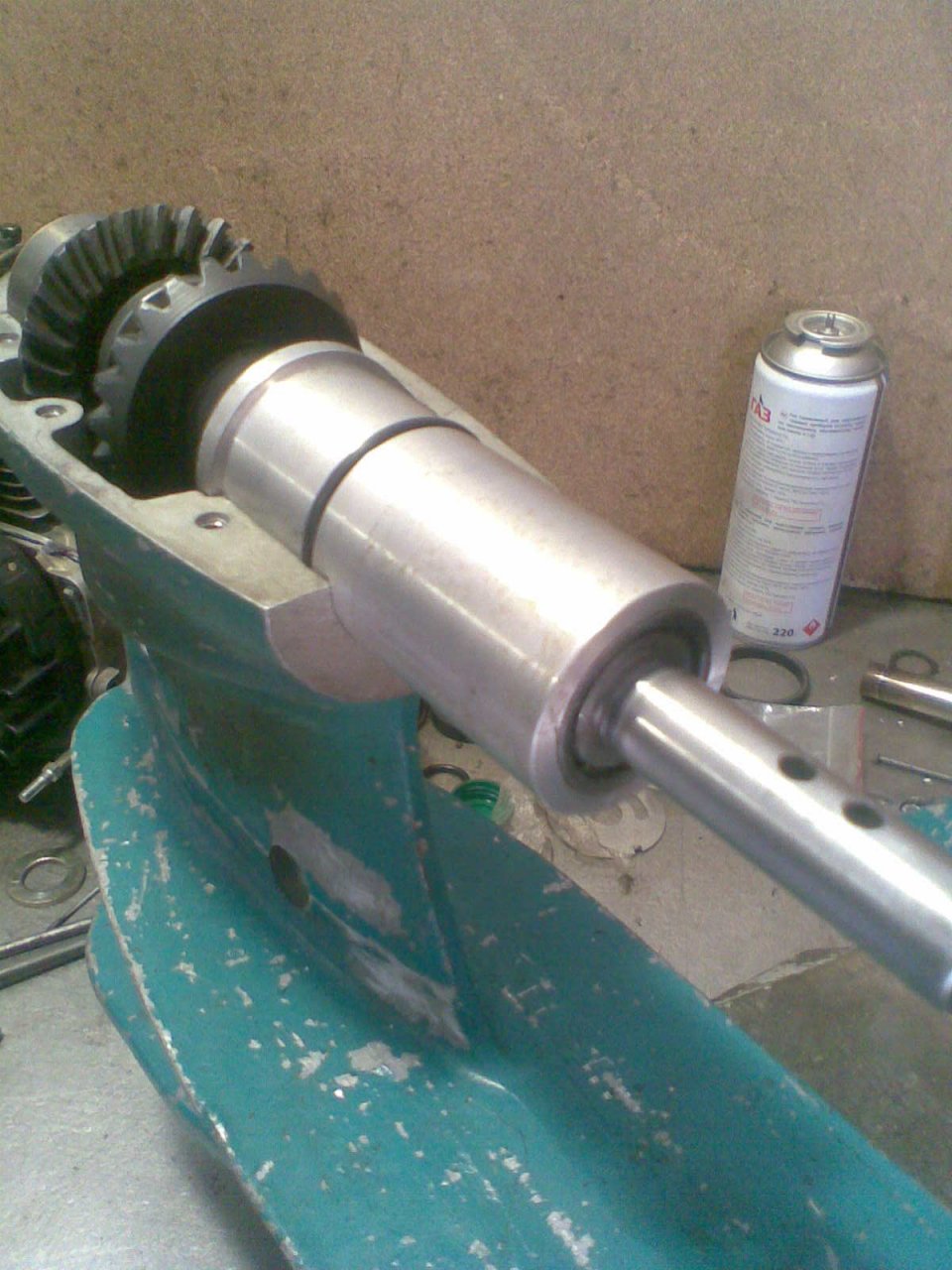

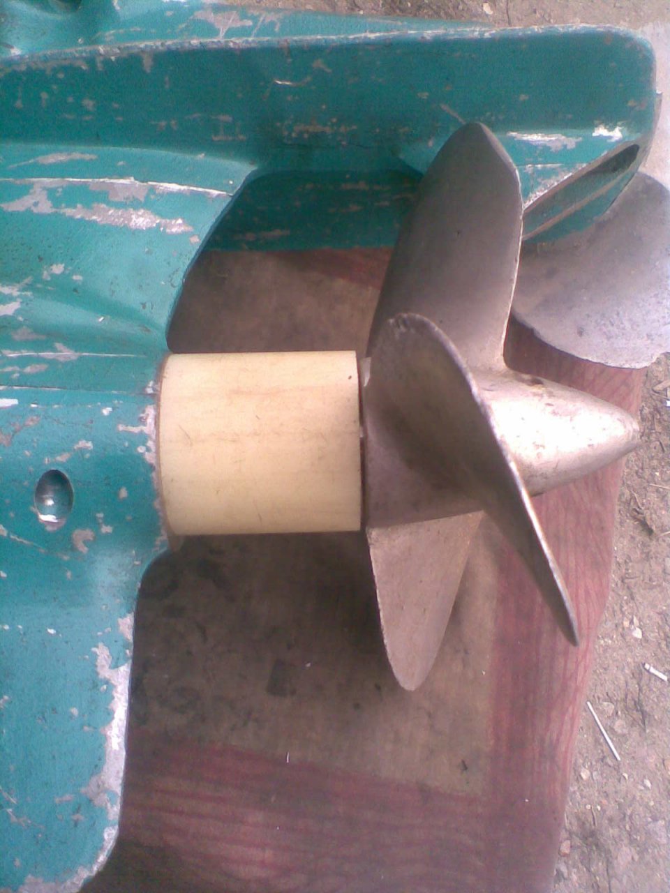

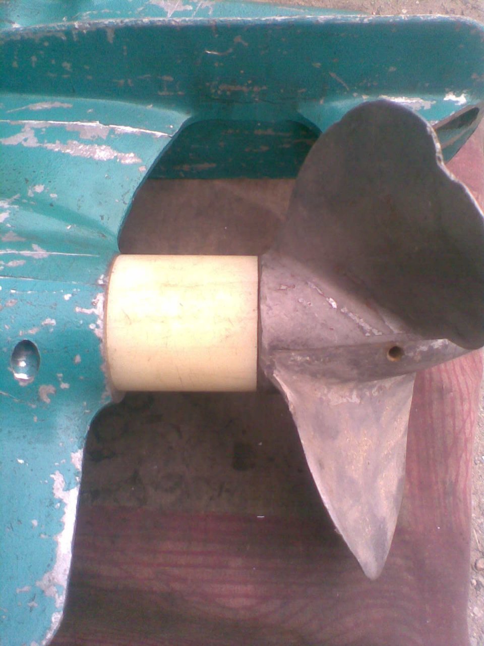

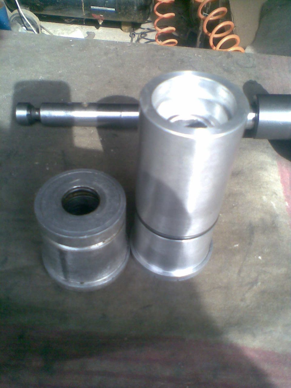

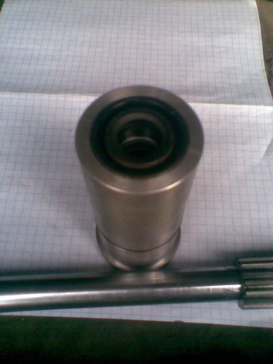

Сегодня закончил очередной заказ , поступивший с Республики Комми ! Хотя , эта работа не относится к ЦПГ , но является также весьма затратной и кропотливой , как в материале , так и во времени изготовления , напрямую связанное с высокой точностью данного конструктива . Честно говоря , я бы себе такого на редуктор не делал , но заказчик изъявил желание и так , как он является пионером в использовании ЦПГ моего изготовления я согласился выполнить его желание . Гребной вал я заказал на заводе по чертежам заказчика . Изготовили с нержавейки , тэрмо обработали и покрыли хромом . Качество изготовления на высшем уровне . Короче ! Вот что получилось с этой затеи :
не на долго

на конце где винт дисбаланс будет огромный и посадочное втулки через 7-9 часов в эллипс превратит. в этом случае только шлицевое соединение с идеально отцентрованным винтом .и то не факт

Сергей , если ты смотришь на винты , то это не то на чём будут ездить . Я прицепил их на фото для показа зазора между винтом и втулкол . На разных заводских винтах получается разный зазор . А почему разобьёт ? Если 75% длины корпуса гребного вала является подшипником скольжения с зазором 0,04 сотые миллиметра . Для примера ; родной бронзовый подшипник скольжения около 20мм , а в этом корпусе 75мм . Консоль вала аналогична заводской .
Применение бронзовой втулки обусловлено желанием клиента, почему не подшипники качения?

Ярослав , бронзовый подшипник я оставил для работы , как упорный для шестерни заднего хода . Для этого узла , первоочередное требование - надёжность ! Шариковые подшипники в этом узле - слабое звено !

еще вопрос а не провернет ее в корпусе за счет увеличения силы трения в увеличенной втулке держит ведь только 1 колечко мож 2 поставить( это мое сугубо личное мнение яб вообще вварил но узел будет неразборный можно продумать)
