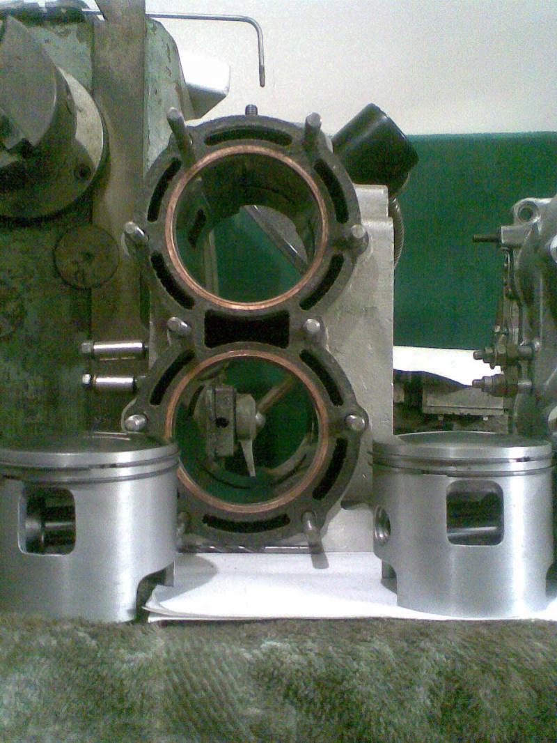

Михаил347 Можно изготовить на 74мм . , но нужно начинать с подбора колец . Я этот размер пропускаю из за отсутствия такого размера . После 73 мм. делаю 75мм.

Виталий,спасибо я понял,надо шлефануть блок до 75.
А сколько будет стоить комплект:поршни+кольца и время изготовления?

На изготовление затрачиваю приблизительно неделю , если не занят . Стоимость - 120$ . Работаю только при плюсовой температуре на улице .

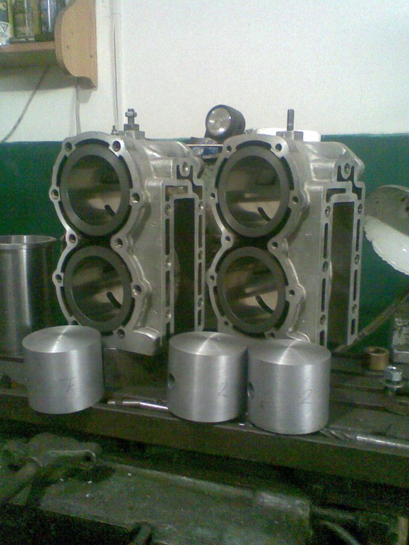

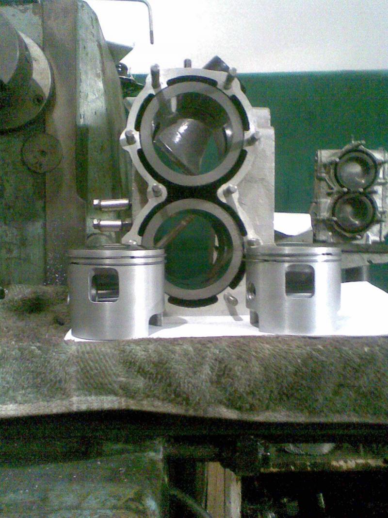

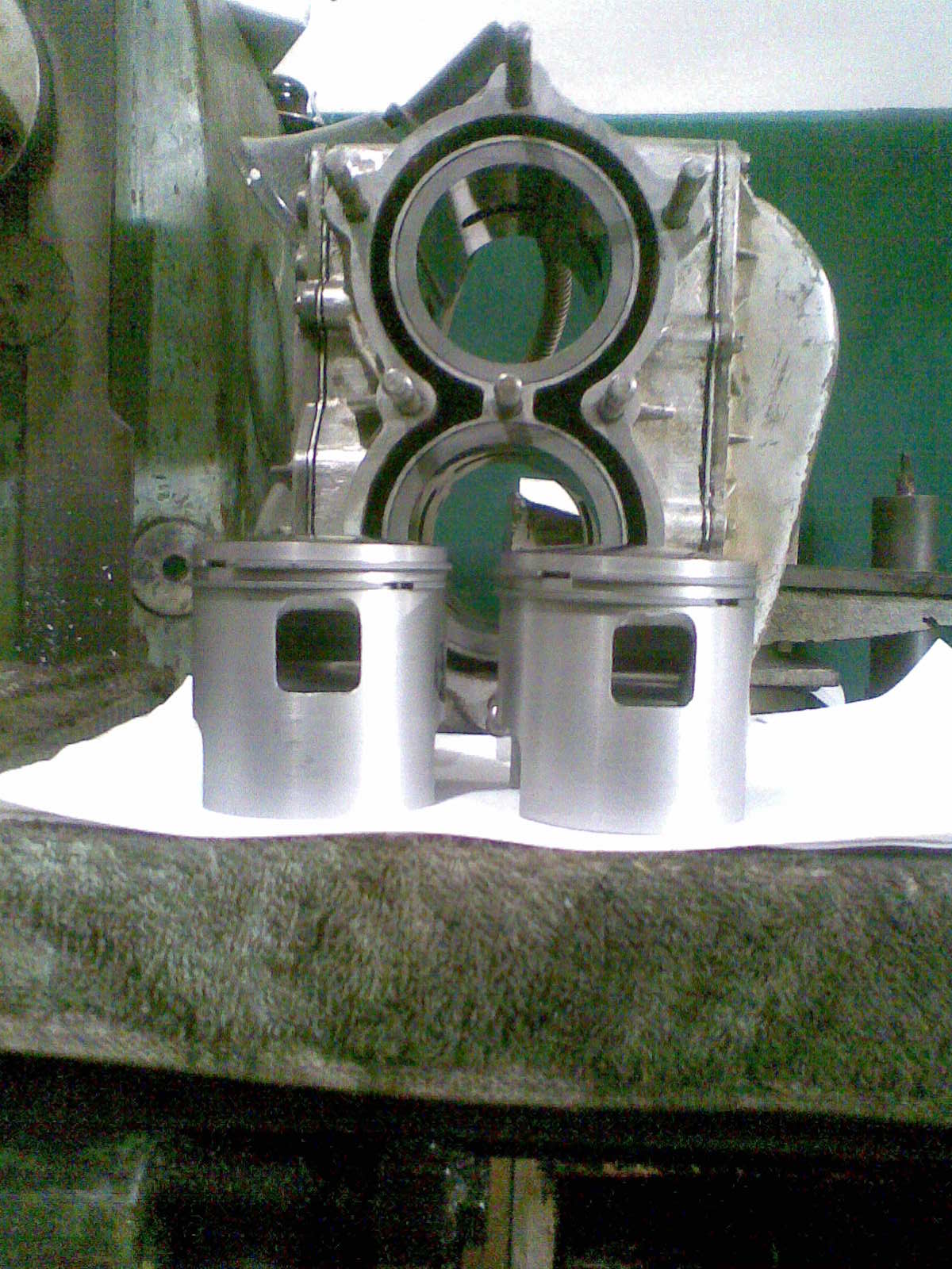

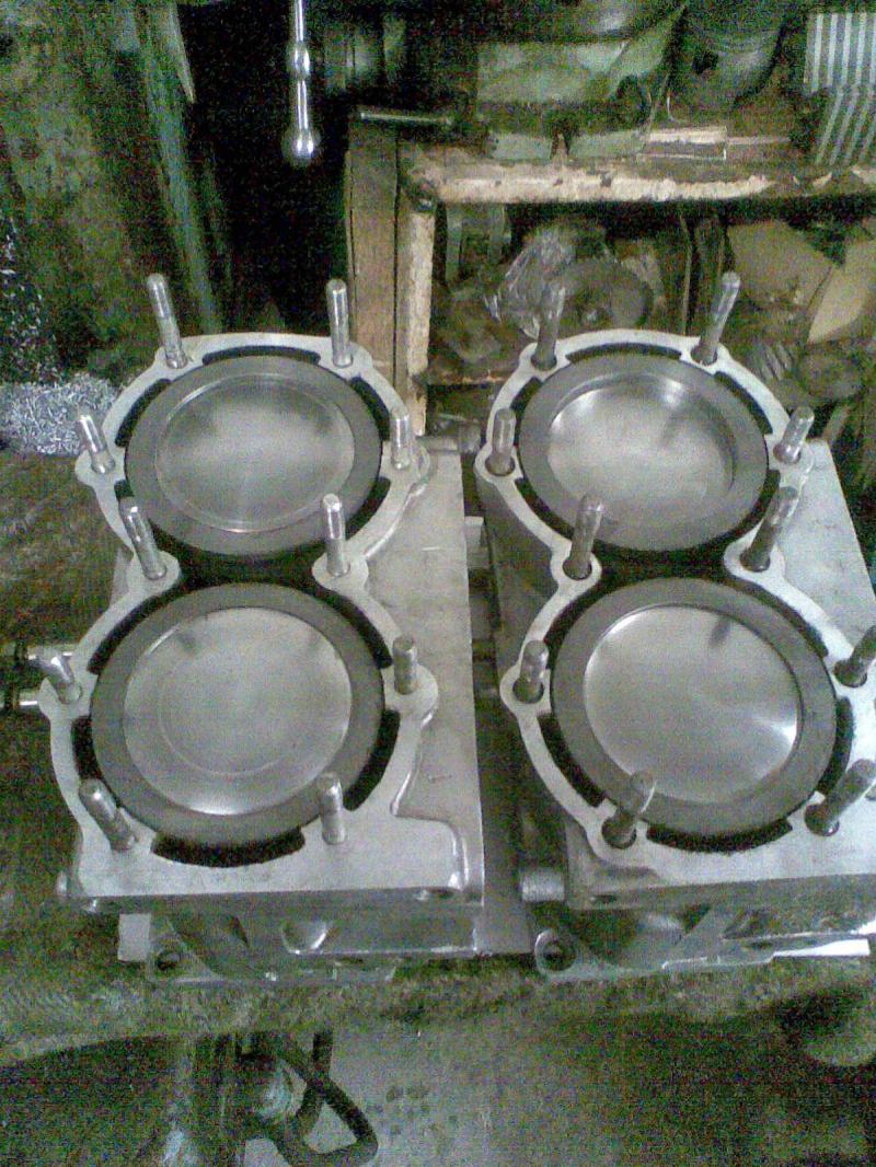

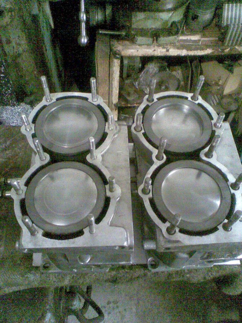

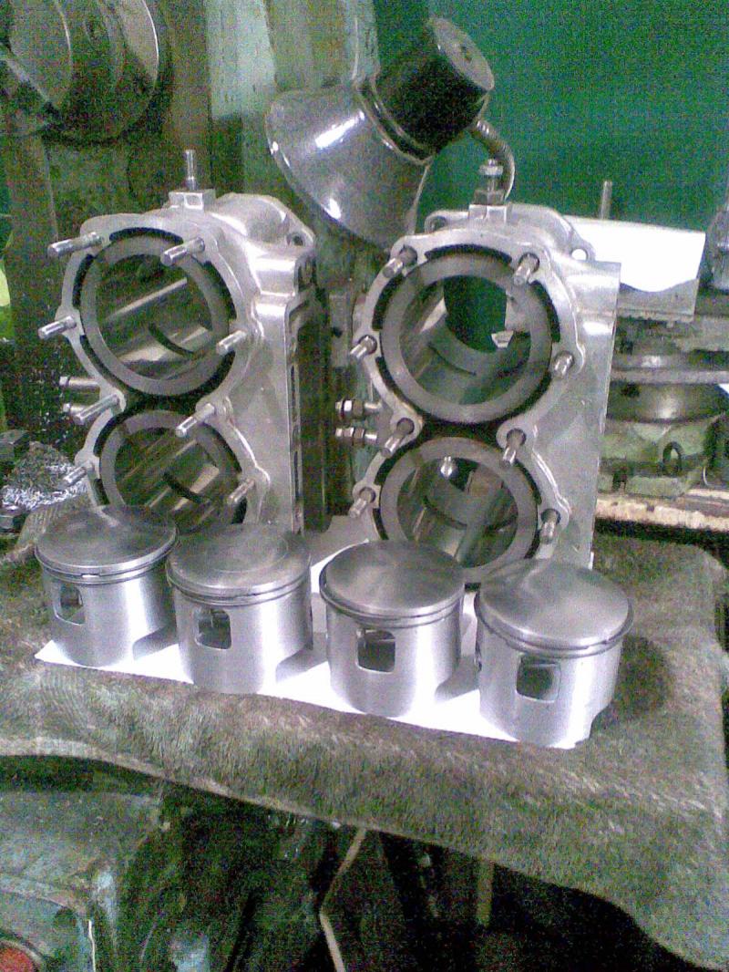

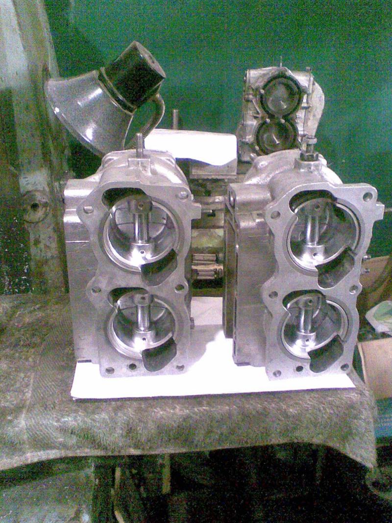

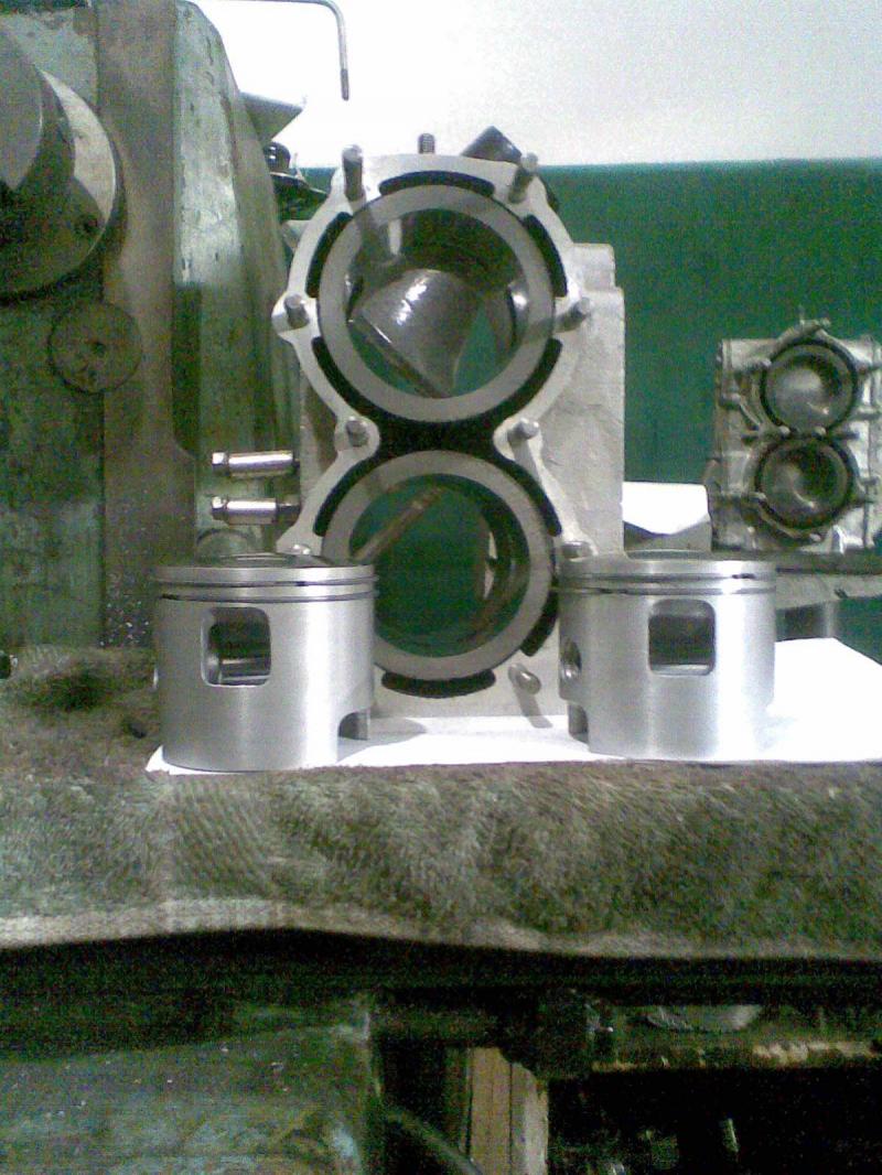

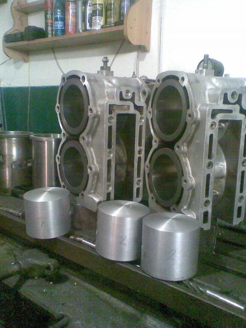

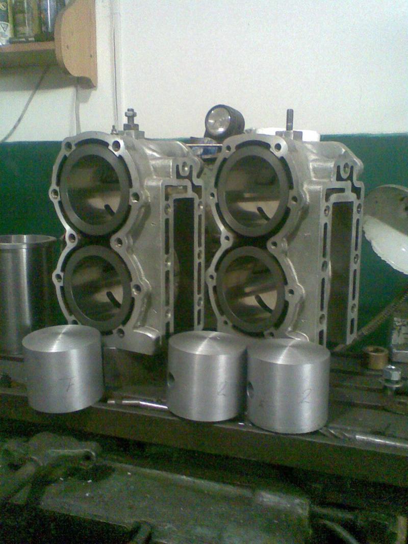

Работа 2018-го года. Так как в этом году первая - решил показать. Цилиндро-поршневая группа мотора " Вихрь-30". Один блок с диаметром цилиндра 73 мм, второй блок с диаметром 75 мм. Блоки готовы к отправке заказчикам.
27 268
2 236
Красиво смотрится!
Цена блрка с поршнями?

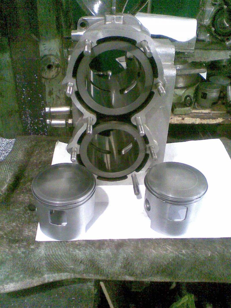

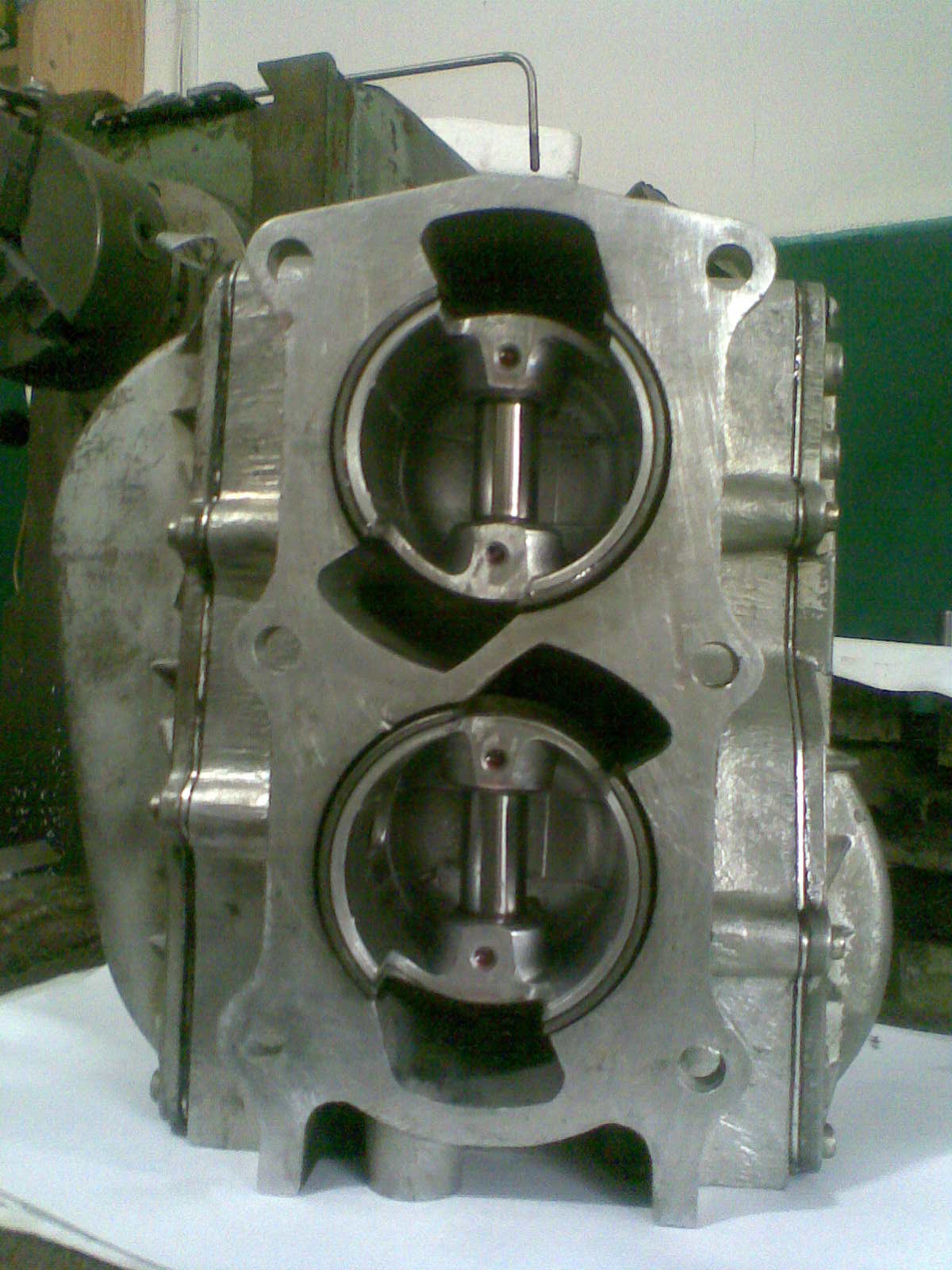

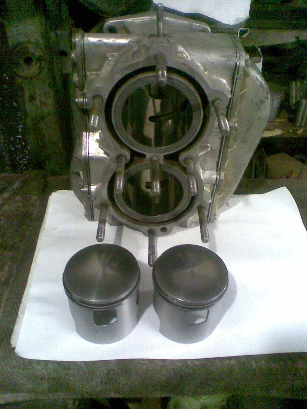

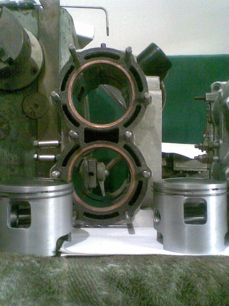

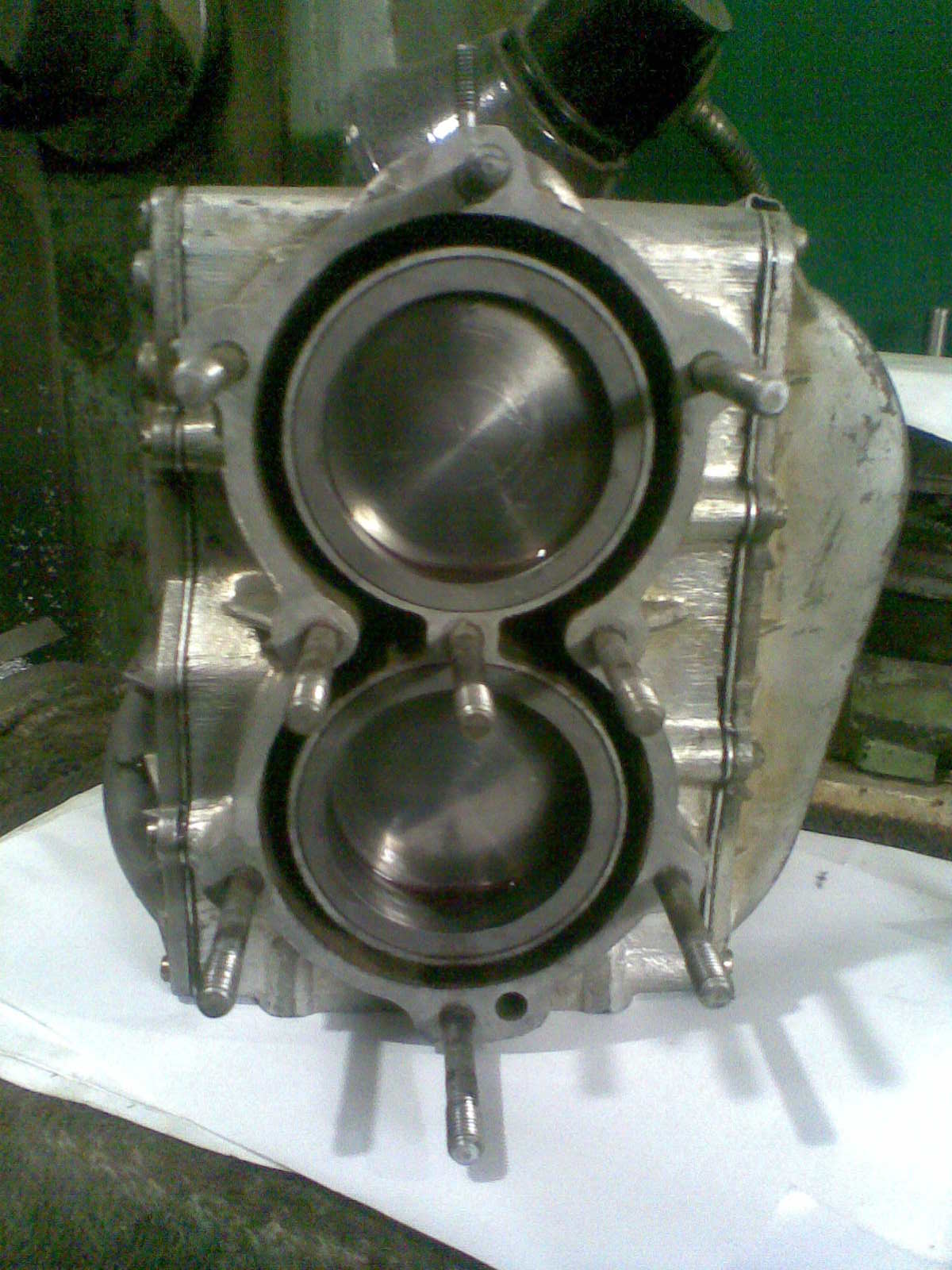

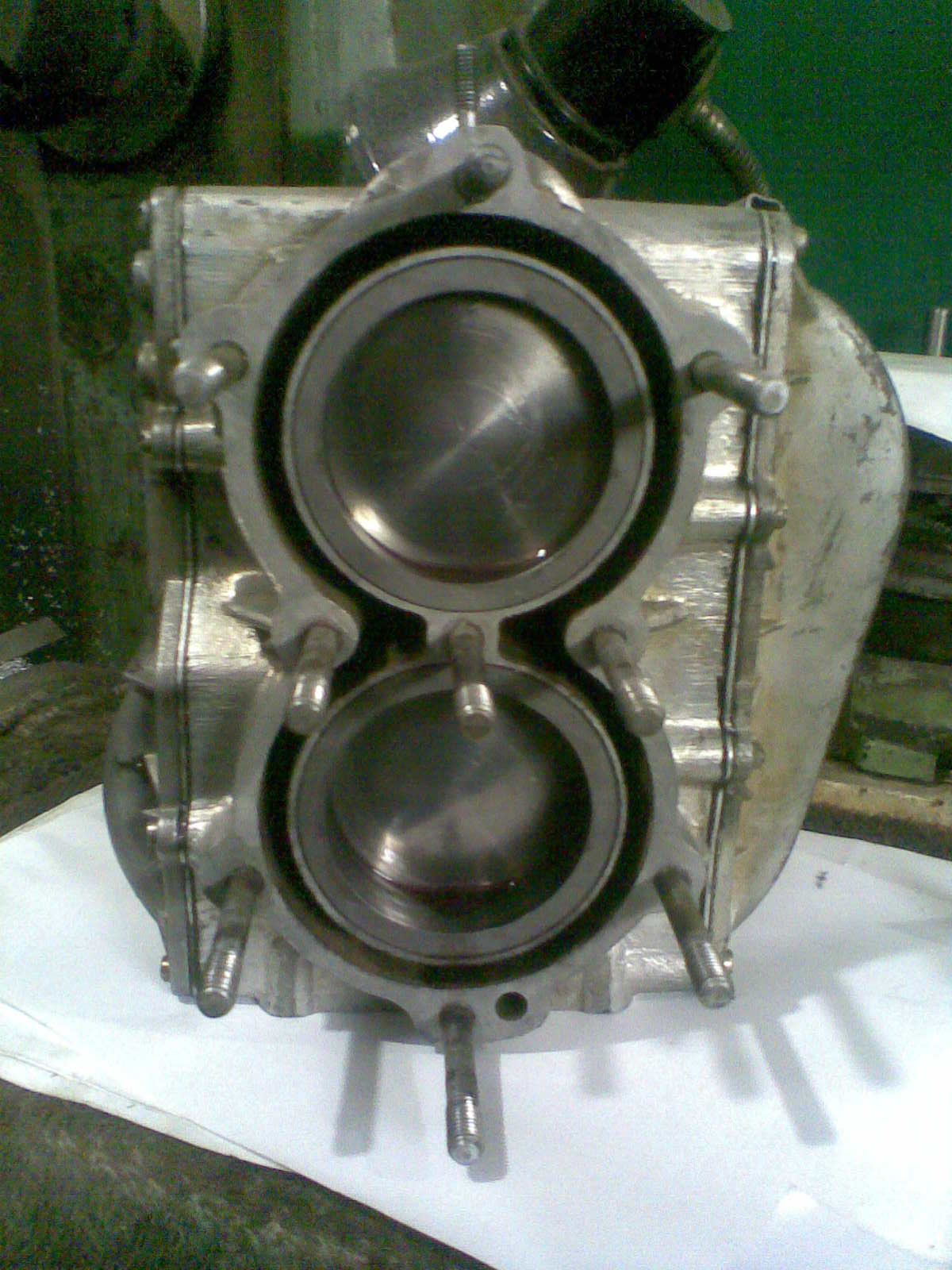

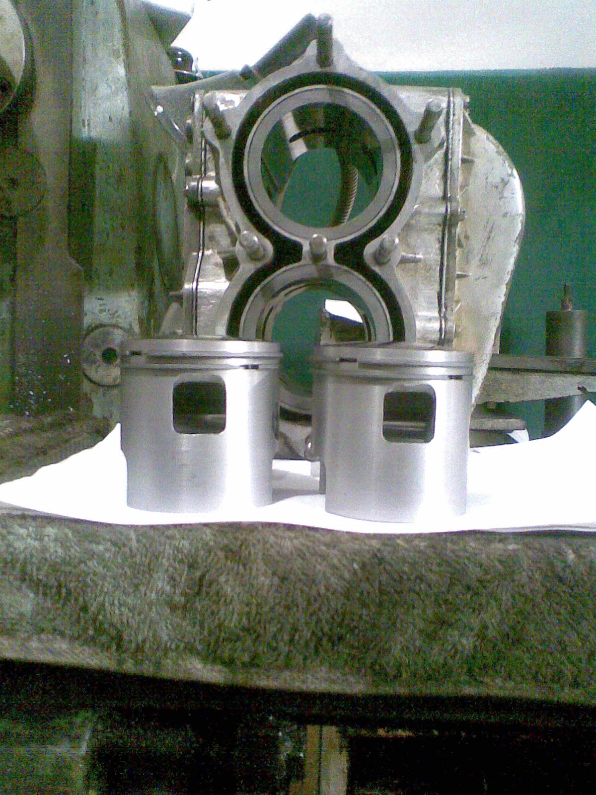

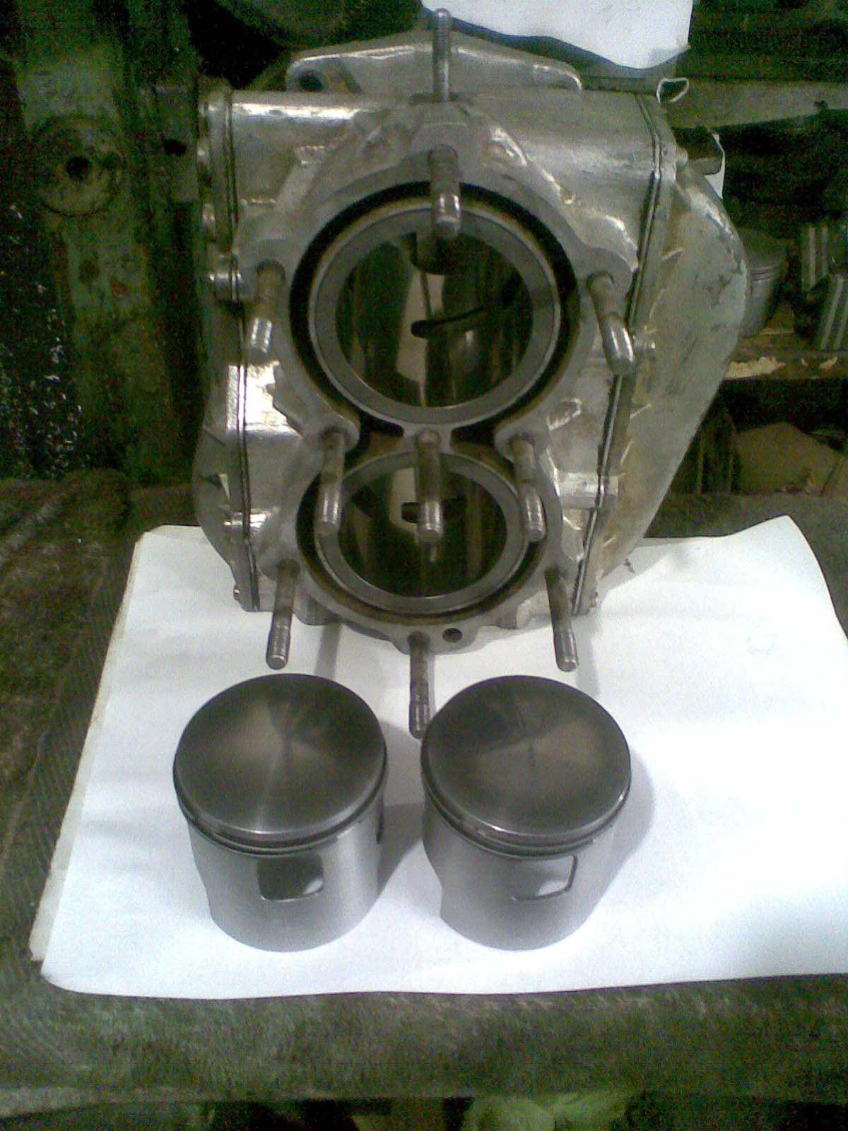

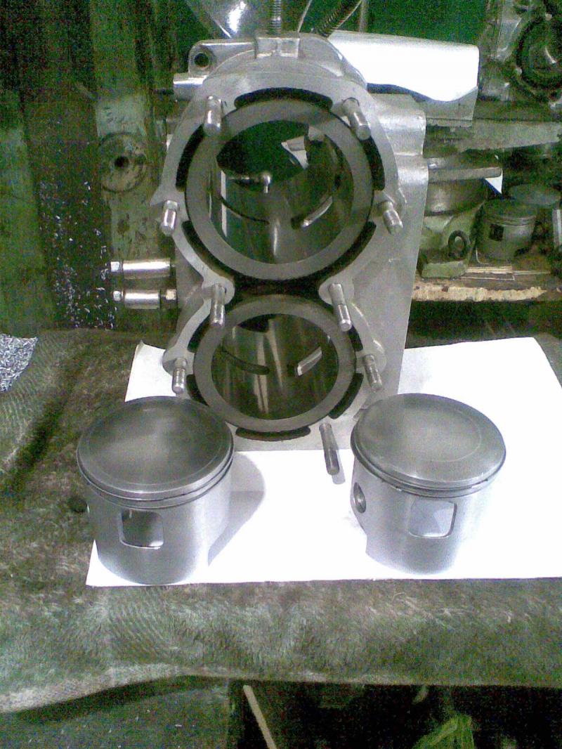

Ещё один блок мотора "Нептун-23" получил новую жизнь в новом сезоне 2018-го года. И поедет добросовестно служить своему хозяину в г. Санкт-Петербург.
Диаметр цилиндра 62,5 мм, толщина колец 1,5 мм - хромированные.
