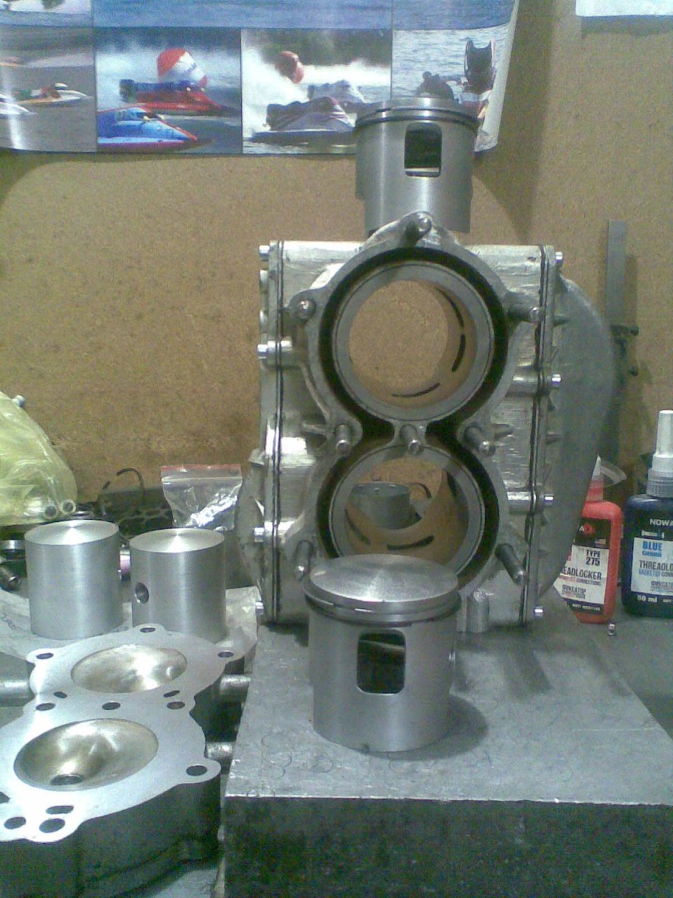

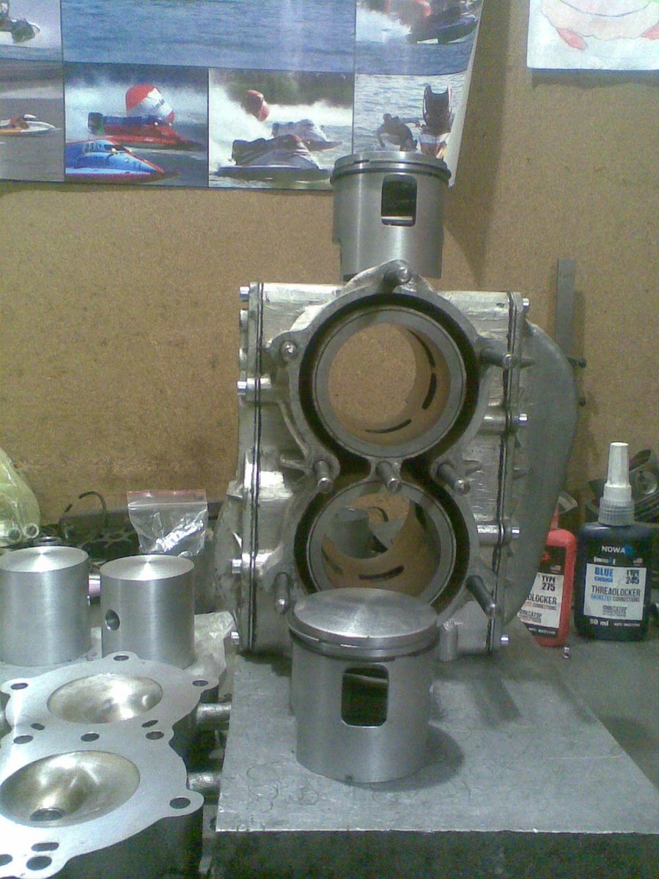

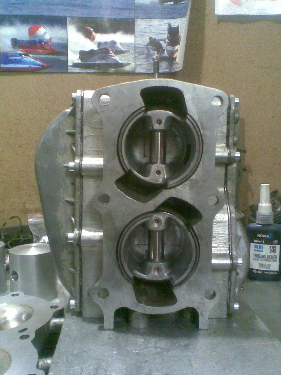

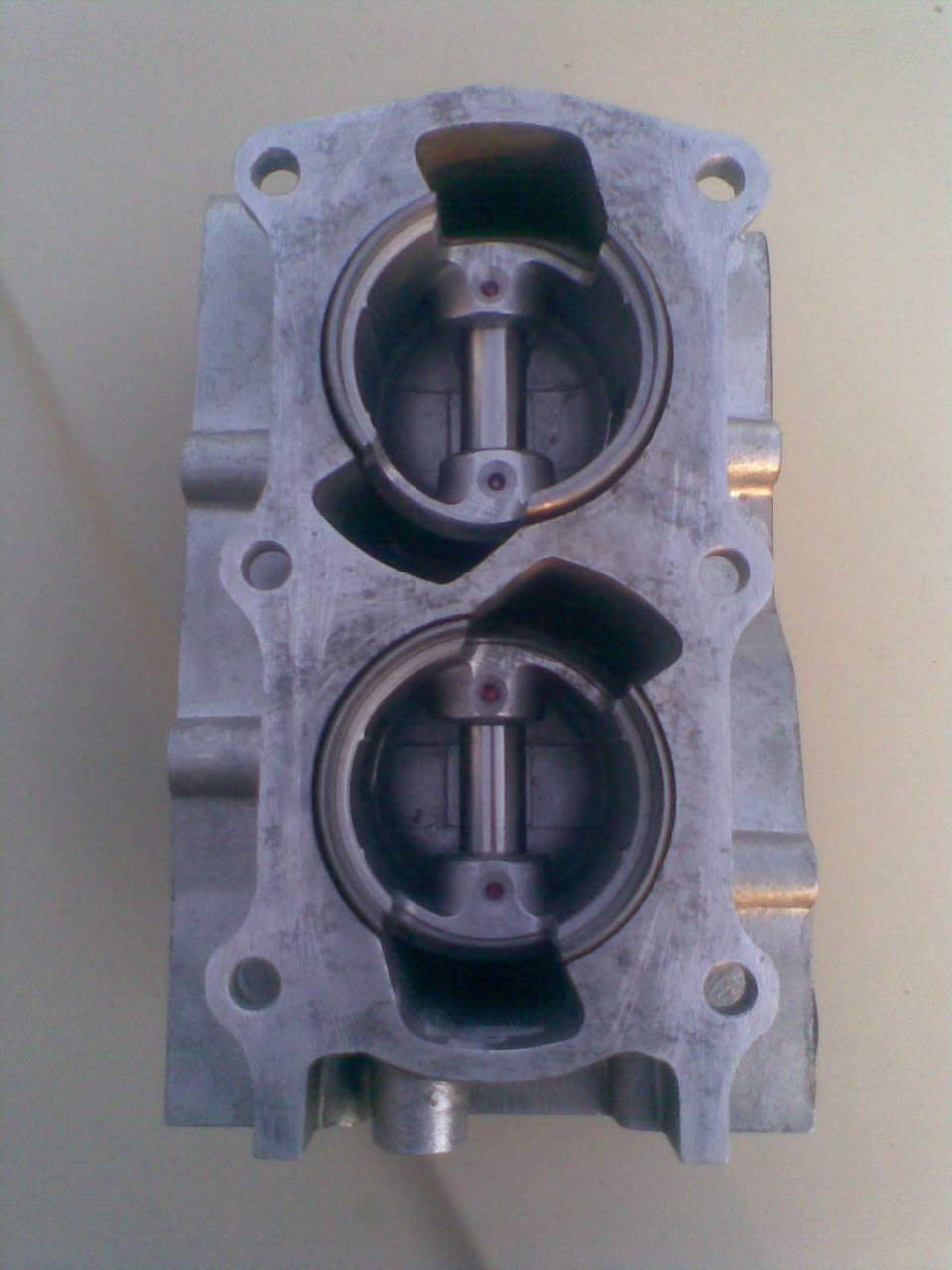

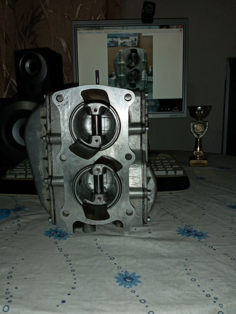

Выполнил ещё один заказ ! ЦПГ . Нептун 23 уезжает служить своему хозяину в Россию г. Ставрополь . Диаметр цилиндров 62,5мм . , кольца хромированные 1,5мм толщиной .
6 442
782
Окошко продувочное в поршне по каким соображениям увеличил, если не производственный секрет? :) Помнится, в нептуновских поршнях оно меньше раза в два по высоте.
A-Ivanch
03.07.2018
234
106
Нижний Новгород
Казанка(Южанка)
Нептун 23

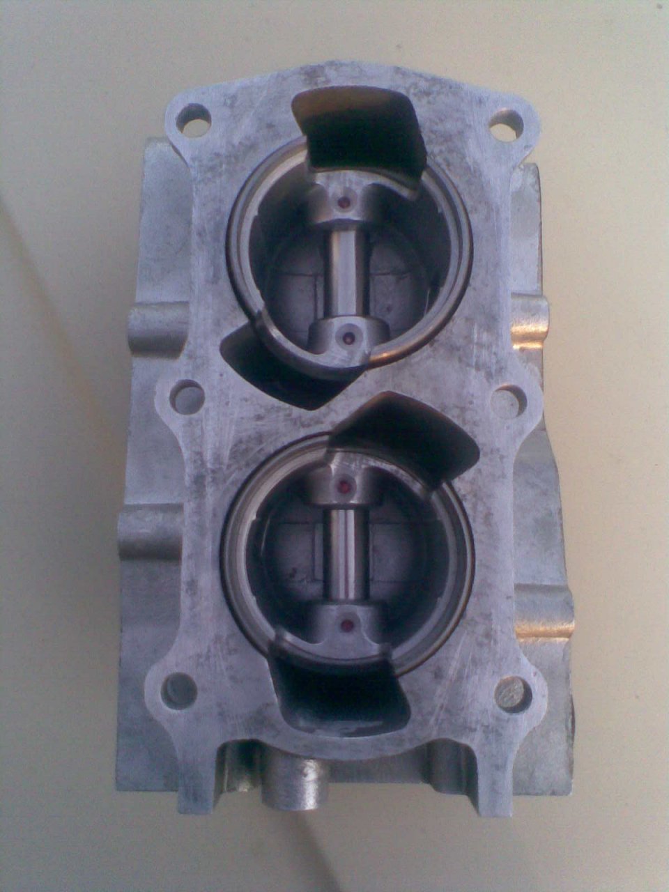

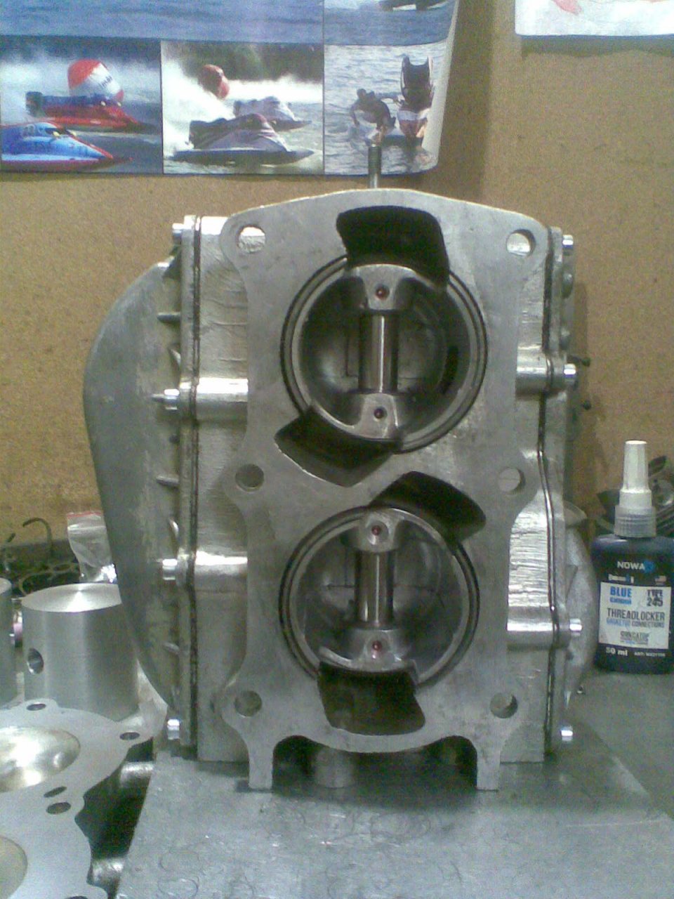

Виталий, небольшой вопрос. На фотографиях видно, что удалена перемычка в выпускных окнах, как показывал Сергей Котов (Kot75) в своих видео. А выполнялись ли какие-либо доработки впускных окон (размеры, углы) ?
Vitaliy
09.11.2011
663
285
г.Запорожье Украина
Виталий
Неман-2
много
yoric .Окна увеличиваю для уменьшения проходного сопротивления горючей смеси .

A-Ivanch . Глобальных изменений продувочных окон не производил . Была сделана небольшая корректировка - выравнивание по открытию и снятия фасок на всех окнах .

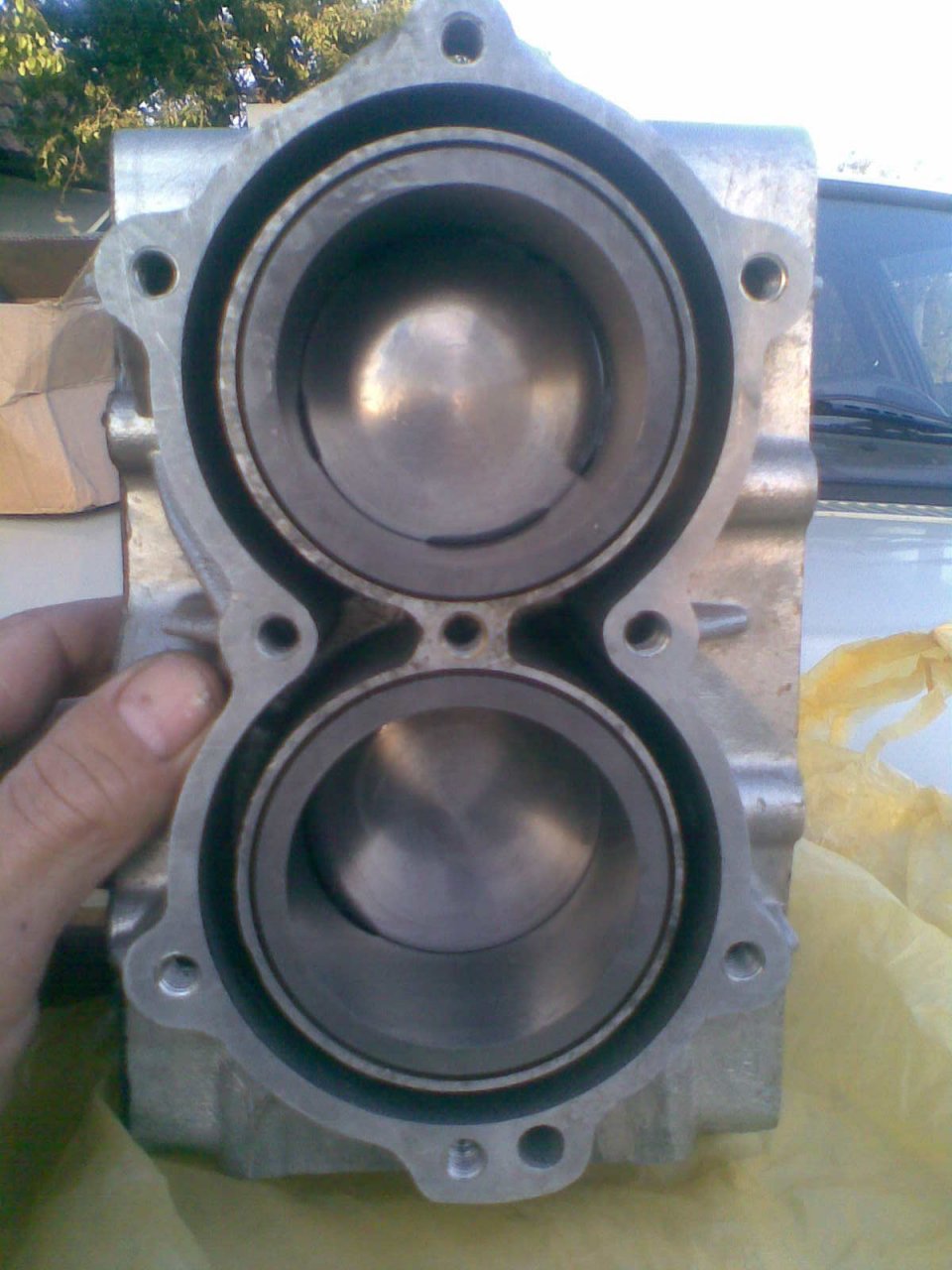

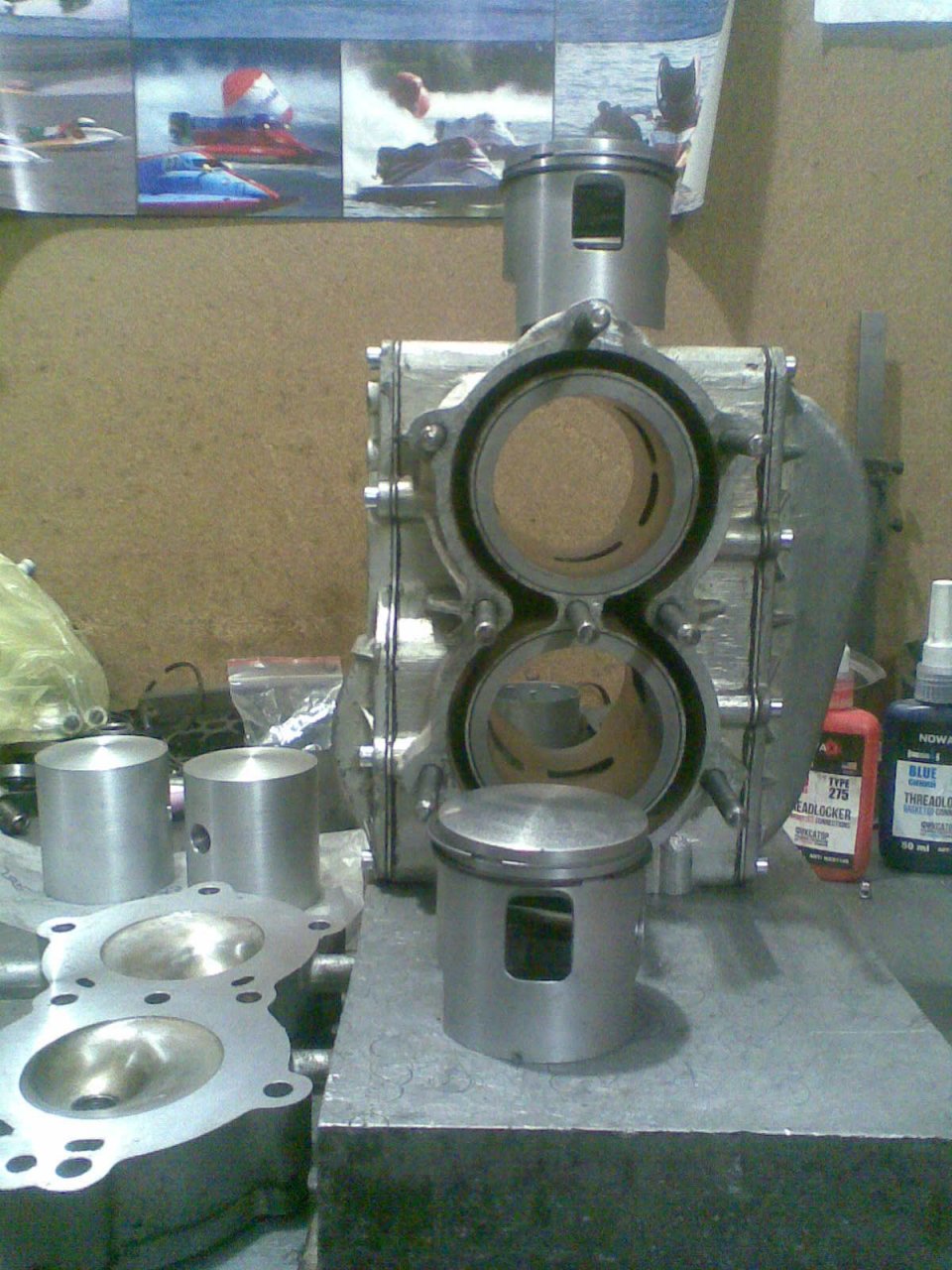

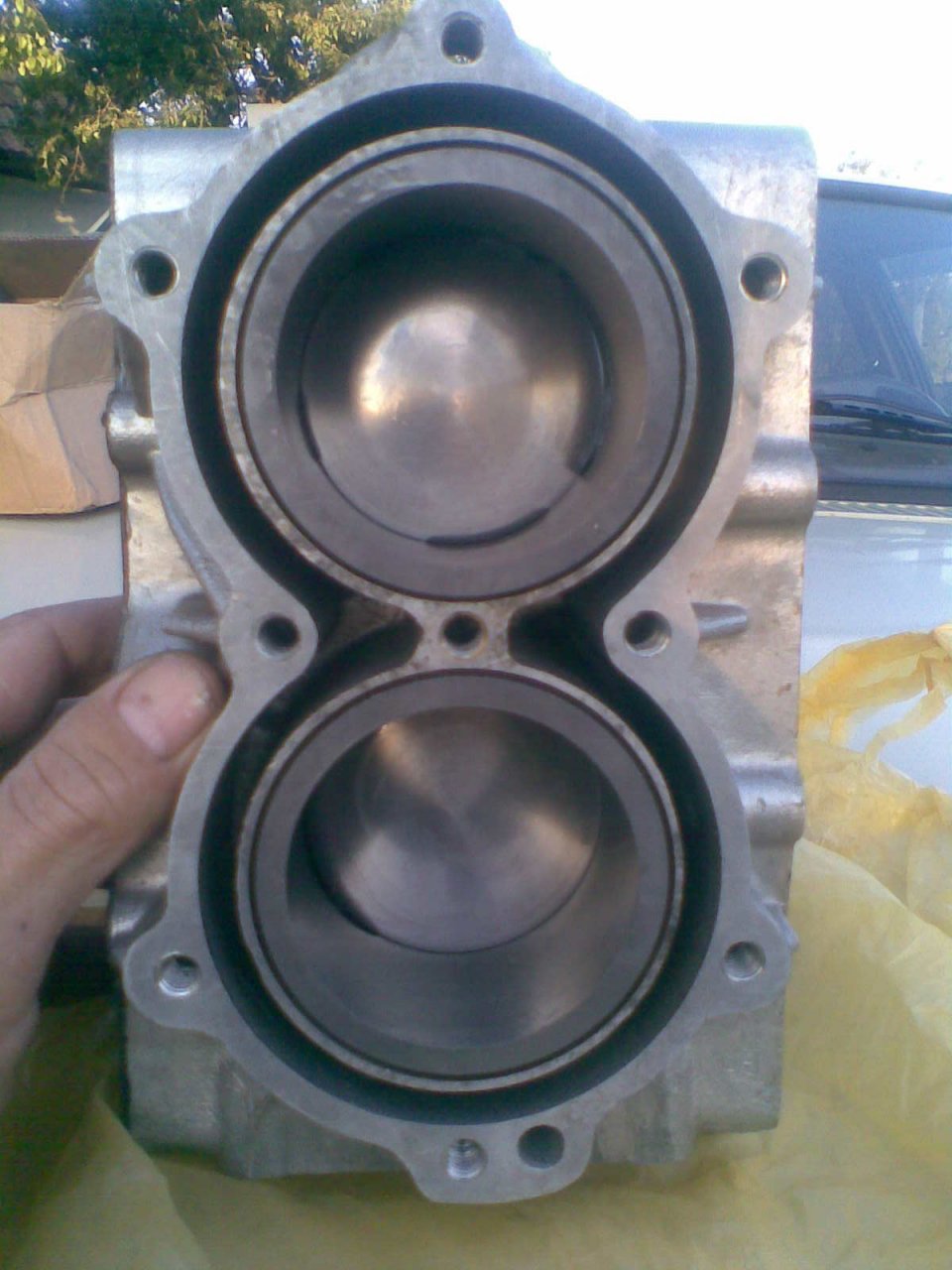

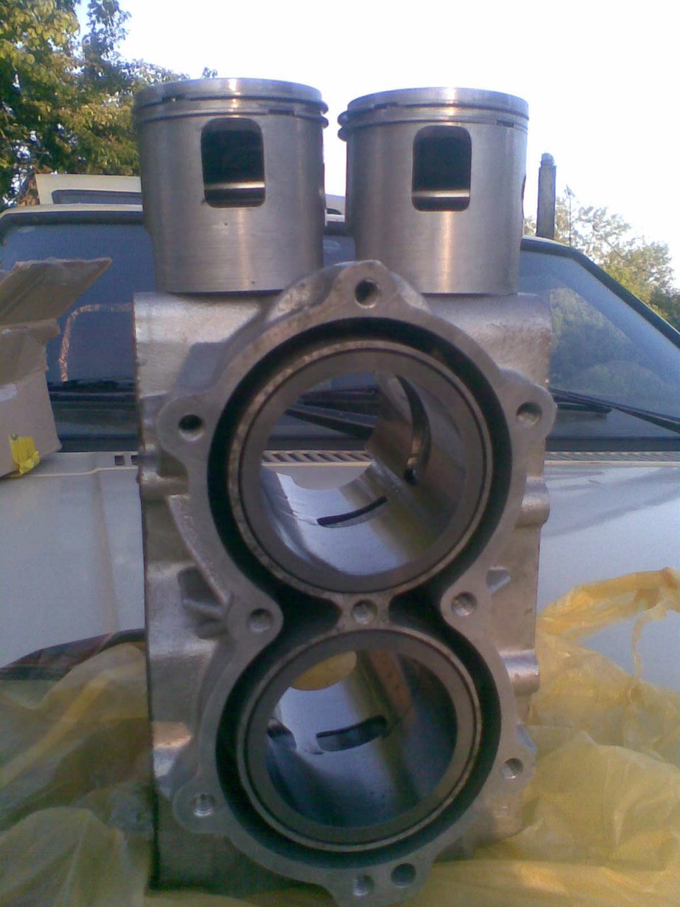

Как говорится " Первый пошёл ! " . Работа 2020 г . Готовится к отправке своему владельцу в Россию , в далёкий город Норильск . Ц.П.Г. лодочного мотора Нептун 23 . Диаметр цилиндра 62,5 . Б.У блок был приобретён мной , по желанию заказчика , для ускорения выполнения заказа .
