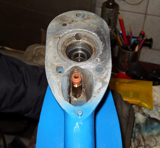

Не по теме. С уважением. Извините плиз.У меня другой вопрос. Может кто че умного подскажет. Как дополнительно,или оригинально,или кто уже усовершенствовал уплотнение штока реверса нептун-23
A-Ivanch
03.07.2018
241
110
Нижний Новгород
Казанка(Южанка)
Нептун 23
Добрый день! Для уплотнения тяги реверса использовал маслосъемный колпачок от клапана автомобильного двигателя 7 мм (взял у товарища в сервисе, какой-то иномарки). От колпачка удалены металлический элемент, оставлена только верхняя часть - по сути сам сальник. Далее он установлен вместо штатного уплотнения, возможно с герметиком по контуру (уже не помню). 3 сезона отработал.
Конечно саму тягу желательно отполировать.
Vitaliy
09.11.2011
663
285
г.Запорожье Украина
Виталий
Неман-2
много
Для уплотнения тяги переключения скорости я изготавливаю новую направляющую втулку , по форме похожую на Вихрёвскую . Вставляю в редуктор , затем уплотняющее резиновое колечко и сверху прижимную шайбу . Во время сборки редуктора и про ставки , прижимная шайба должна быть немного выше плоскости разъёма . Шайба прижимает уплотняющее резиновое кольцо к направляющей , валу переключения и корпусу редуктора . Такой механизм уплотнения .
kav75
16.01.2010
2 798
1 386
Томск (Северск)
Я так делал уплотнение тяги:
197328
Вместо пружинки резиновое МБС колечко, или пружинка из нерж. металла.
Vitaliy
09.11.2011
663
285
г.Запорожье Украина
Виталий
Неман-2
много
Для Вихря понятно , не по заводскому , а улучшенная самодельная - модернизированная . У Нептуна несколько другая конструкция .

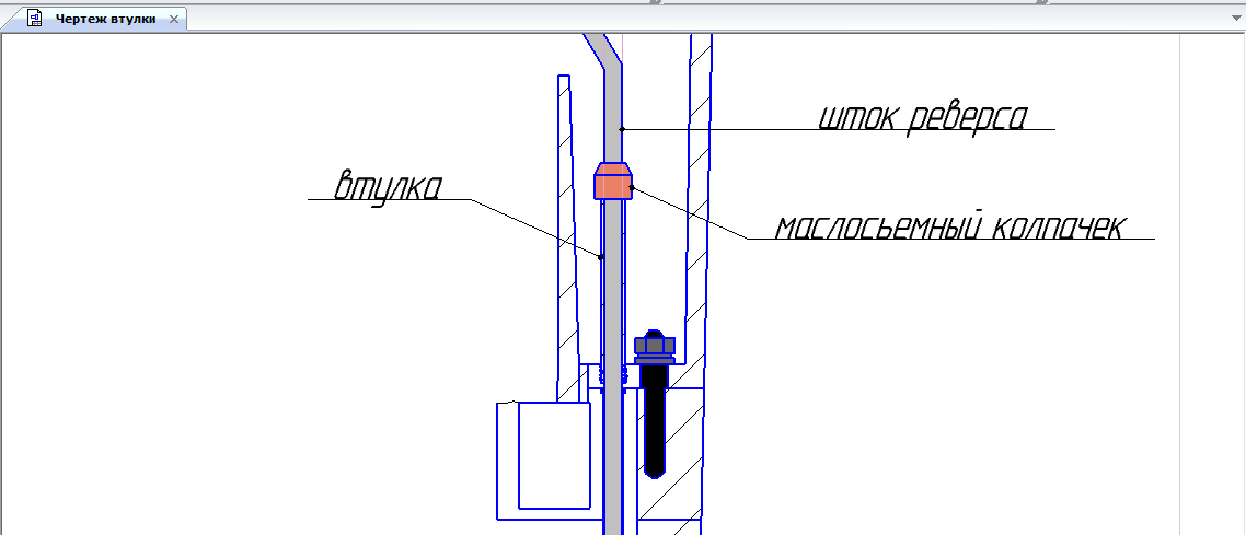

Добрый вечер. Я поддерживаю все решения и A-Ivanch, и Vitaliy ну и kav75. Я всем благодарен за отзывчивость и искренность в своих предложениях. Рассмотрел предложенные варианты, решил на основе варианта предложенного kav75 предложить решение для нептуна где остается родное уплотнение и добавляется дополнительная защита. плюс можно полость втулки заполнить литолом или солидолом . Плиз. Ваше мнение.
