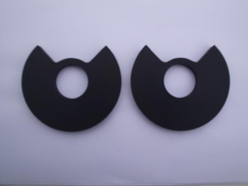

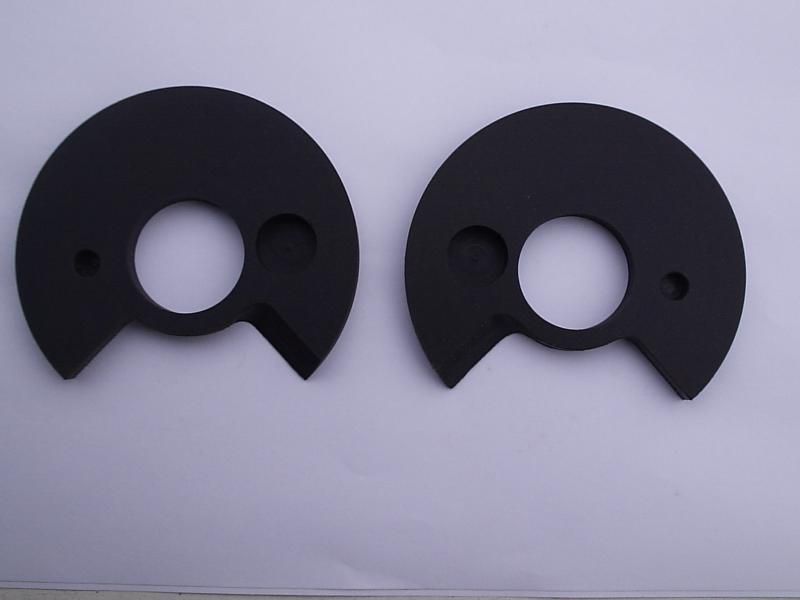

Новинка сезона. Для повышения качества работы моторов семейства Вихрь, предлагаются глухие золотники из современного материала в структуру которого введён дисульфид молибдена. Коэффициент трения, по отношению к текстолиту, применяемого для золотников, уменьшен до 8-ми раз и обладает повышенной износостойкостью. Количество комплектов ограничено.

Если предлагаеш глухие золотники, то делай сразу под 4 пружины и сверление масло-задерживающие.Вот тогда будем ОНО и толщину сразу 9мм, с учётом выработки.

Данилыч . Эти золотники прекрасно работают с родными пружинами без всяких дополнительных извращений , а если у кого руки зачешутся , после приобретения , может сверлить , пилить .................. , заниматься мнимыми улучшениями !!!

Виталий,не в обиду Я ,глухие с пружинками и со сверлением для масла . стал делать в семидесятых, и по настоящее время , результат себя оправдал.

Данилыч , Я все твои предложения проверял , готовя моторы к соревнованиям . Прибавки в оборотах и скорости 0% , плюсов никаких , одни минуса . Усложняется сборка и напрасная трата времени на манипуляции со всякого рода сверлениями золотников , фрезерованиями картера ( золотниковых плоскостей ) . Все твои улучшения мнимые , или тебе так хочется , а тахометр и манометр ( для определения скорости ) показывает 0 улучшений . Пыль и песок , попадающий через карбюратор с поверхности лодки и атмосферы является основным источником износа двигателя и ни какие сверления золотников , всякие разные прижимные пружинки износа не уменьшит . Как говорится :" Чистота - залог увеличения срока эксплуатации до кап. ремонта " !!!
