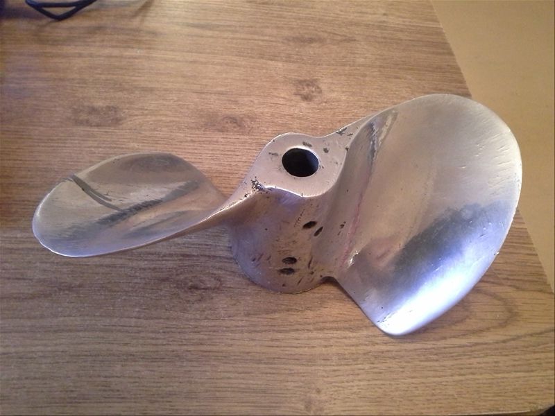

с494 - Сейчас изменением геометрии алюминиевых винтов не занимаюсь , эксплуатирую нержавейку 2х лопастную , а до этого - перегибали штатные . На холодную - лопались , только с хорошим прогревом места перегиба , а точнее периклёпа на пеньке с помощью деревянной киянки . Подходили к нужному результату постепенно ....... ! Начинали с загиба края лопасти ..... ! У ступицы уменьшали ширину лопасти и опиливали , для уменьшения шага . Эта доработка помогала избежать возникновению кавитации и удержанию воздушного пузыря в лопасти и тем самым поднятию КПД винта .

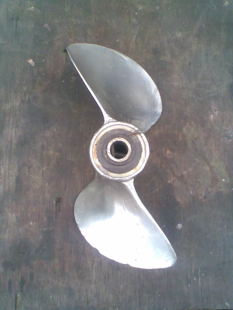

Вот фото моего винта - в прошлом чемпионского.

В 1990 году на чемпионате СССР , проходивший в городе Ростов на Дону , винт имел конечно не такой вид !!! Таким он стал намного позже - плавни ( пеньки ) , камни и прочие не дружелюбные к винту враги ...... ! Но работу он свою выполняет ещё достойно !

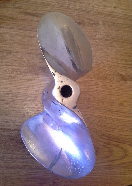

Виталий, приветствую!
Тезка, винт хороший, для легкой лодки под В-30 должно быть очень неплохо. :good:
У меня вот такой стоит.
К сезону проточу и вставлю резиновый демпфер.
P.S. Мой второй движок от В-30 так и ждет отправки к тебе на установку золотников и поршней. (может еще уговорю тебя все таки проточить щеки КВ и сделать их глухими. А если повезет, то и с винта копию сделать).
