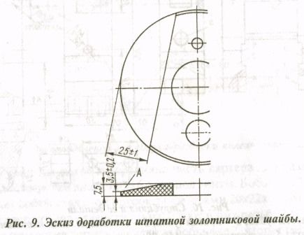

Разбираем двигатель,снимаем золотники,притираем рабочую поверхность-чтоб риски остались,обезжириваем,находим текстолит0.5 или 1мм,притираем одну поверхность чтоб риски остались,обезжириваем,склеиваем поверхности с рисками,притираем рабочую поверхность-чтоб было ровно и гладко.
Я клеил клеем кантакт(гелевый),кстати окно на карбюратор тоже этим клеем,ни чего не отвалилось,да и не отвалится!

Вячеслав, привет! Если твой метод, действительно проверен, то я думаю, что его можно рекомендовать читателям форума, как альтернативу, цельно изготовленным золотникам, во всяком случае, так как предлагаете вы , будет намного дешевле. Себе, можно ставить. Я же, рисковать не хочу. Человек, обратившись ко мне, при этом заплатив деньги, должен получить 100% ю гарантию. Ремонты двигателей и изготовление зап. частей, это моя основная специальность.

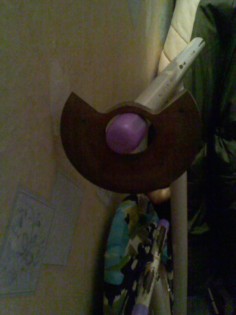

Но я немного не так делал.Перед приклекой 1мм пластины делаю глухие сверления в золотнике для уменьшения дисбаланса золотника.Клею на эпоксидный клей, с добавлением стружки от текстолита.Фото золотников и видео работы двига на хх выложу завтра или в 12 году ( я с компом не очень, ребенок приедет на каникулы)
Кстати, гарантия на золотники 100% -ная, стамеской по склейке не разбирается.)

Отверстия на старом золотнике напротив выреза-для балансировки тоже делал.

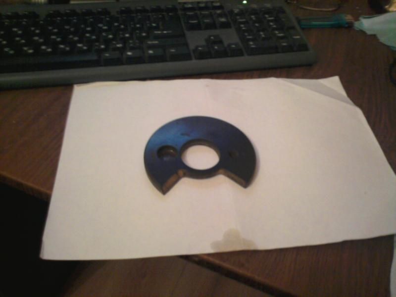

а я не отверстиями, а просто срезанием балансировал. (фотку вроде уже скидывал где то) сверление тоже вариант, но с глубиной надо очень осторожно. чтобы трещины от них потом не пошли.
  • 18,7 КБ Просмотры: 1 769

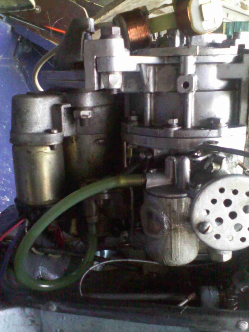

Не важно за румпелем ты ,или в 3-х метрах от моторах,при возникновении каких либо перебоев,снимаеш колпак-смотришь на карбюратор;уровень топлива видно,ещё шланг до карбюратора прозрачный-видно есть ли присутствие воздуха в топливной системе.
Да и регулировать уровень по окошку ;быстрей проще точней!

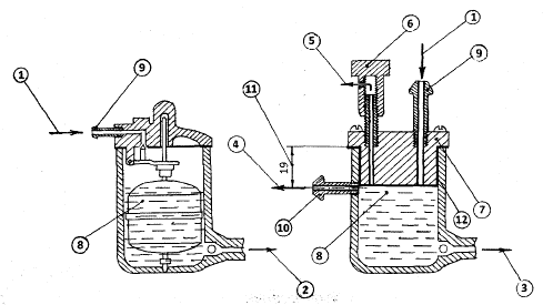

А про такой карб никто не думал???? Я давно репу чешу :) Регулировать не нада ничё, и работать может в любом положении.
Взял из книги про Евро-Вихрь

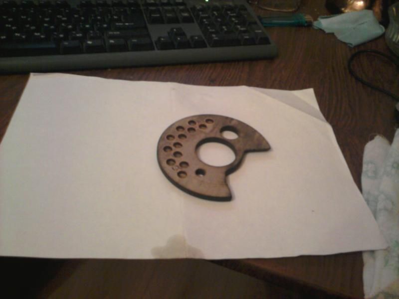

ТУ Пилот. ТАК делал на первом двигателе.
На других сделал немного по другому. ( всеж-таки степень сжатия в картере не мало важный фактор) .Один двигжатель отжужжал примерно 50м/ч , второй совсем немного обкатал, 1 бак.
Об втором ( расточенная ЦПГ, склеенные золотники, верхний сальник НАД подшипниками,.... карб был в теме,удленненый редуктор) отпишусь ЧЕСТНО ( все поломки, или их отсутствие) в следующем сезоне.
Фото золотников в процессе изготовления:

Мысль вроде бы и правильная: постояная подача - постоянный сброс - постоянный уровень.
Но... реальная эксплуатация... куча шлангов... какой-то когда-то пережмется,... это 100%..,....зачем??
Гораздо проще родной карб сделать 100% - прогназируемым.
Два шланга это куча??? Хоть один реальный случай пережатия топливопровода есть??? ;)
Ключевое: Работать должен в любом положении, хоть кверху пятками.

С окошком регулировать гораздо легче,за 2 сезона ни разу не регулировал(зто про частые перебои).
Фильтр есть,игла прекрасно держит,с окном легче выставлять-не надо шлангов и трубок,да время затрачивается меньше.
И у меня 412 был-эх первое авто.
на ходу на уровень не пытался смотреть :) ,а регулируют его как раз на холостом.
а вот на вихре, на ходу в окошко можно заглянуть,но как вы сказали 0информации(если не перелив)
Как раз у вихря уровень очень хитро регулируется,20+-1мм(от верхнего среза),у меня 21мм-при этом хороший запуск на холодную-и на горячую хоть сразу хоть после не большой стоянки10-15минут.А если 20мм на горячую уже хуже надо газку подкидывать.Отрегулировал в 3 приёма 20мм-19мм ещё хуже и наконец отличный вариант21мм-это для моего карба.И что каждый раз подсоединять трубку-не очень удобно!
Авот если вс-ж на ходу перебои,или на малых,посмотрев в окно сразу откидываем неисправности(плохой уровень-игла, насос,подсос воздуха,)
