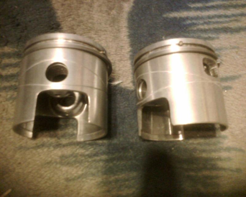

Тёзка вот такие каналы на поршнях делаю на всех своих моторах,подглядел давно у мотогонщиков каково твоё мнение по этому поводу.Ты ведь тоже бывщий спортсмен.

Виталий , а какую цель преследуешь , нанеся на поршень эти углубления ? Что спасают от прихвата поршень , когда даёт сбой система охлаждения ?

Виталий , если материал с которого изготовлен поршень не соответствует поршневым требованиям , что бы ты на нём не рисовал, работать он так и так не будет . Если материал соответствует и соблюдена технология изготовления , все дополнительные танцы вокруг поршня считаю лишним .

Добавляю присадки и ты знаешь работает.Мотогонщики объсняли что они делают такую восьмёрку для того чтобы в критических ситуациях смазка улучшается,потому как всё из канала не сливается.Но у гонщиков другие цели,на один раз прокатиться.Я же это использую во всех своих лодочных.Вот ихотелось бы услышать твоё здаравое мнение.Из практики случай известный всем.Вылетело кольцо стопорное и задрло нижнию гильзу.Поменял поршень с кольцами и обкатал.Компресия была взадраном целиндре на 0.05 ниже.В послеущем в бензиномасляный состав добавил присадку РИМЕТ часов через 6 работы двигателя,промерял оба цилинра ровнёханько давили по 0.9.Отработав сезон сжёг 1500 т.бенза перед консервацией меряю компресию она не упала.

Ну ты на окнах скосы тоже не из пустого пальца взял.Где ты был когда мы с Волгарём бадались по поводу плохого литья.
