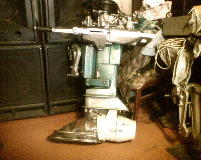

во теперь до конца понятно.Ты ужь извиняй но я за станком столько времени не провёл сколь ты,вот и докапываюсь от души.А то счас светлые головы как нападут...и сам понимаешь начнётся.Счас на В-30 который к нептуновской ноге прилаживаю себе такие окошки сделаю ,потом отчитаюсь.

Не знаю , нужна ли " здоровому" Вихрю нога от Нептуна ? Места крепления редуктора в ноге Нептуна, слабенькие . Часто в этих местах появляются трещины . Я бы не рисковал , тем более на вашей реке .
Калашников
25.05.2012
2 469
92
Междуреченск
Виталий
ПВХ,Самдельная с тонелем
Ой тёзка как ты прав,но ТАМ У МЕНЯ ТАКОЕ УСИЛЕНИЕ что вихрёвская простая очень слабенькая.Бьюсь так что ажь из за румпеля в нос вылетаю и всё гуд

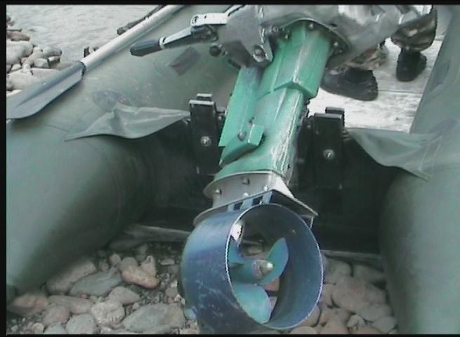

А что , эти пылесосы вас спасают ? Водные мотоциклы эксплуатировать с глубиной водоёма меньше 0,8 метра производитель запрещает . С 2000 по 2010 год работал в фирме , занимались сервисным обслуживанием и ремонтами водной техники , так вот , все кто не соблюдал инструкцию по эксплуатации имели не малые затраты , а мы , приличные финансовые поступления ремонтируя водомёты . В ваших условиях наверно, лодки с воздушным винтом будет самое то ,что нужно .
Калашников
25.05.2012
2 469
92
Междуреченск
Виталий
Тёзка,в этом сезоне довёл лодочку с тонелем и теперь этот пылесос стоит выше днища на 12 см,заежая на берег насос гравий не всасывает,до этого ну винт погну ,на камешке выколачиваю и всё равно ползу.У нас винты это расходник.СВП МНЕ КОРМИТь НЕ ПО КАРМАНУ да и по ручьям он не управляем расшибёшся а нептун_23 у меня кушает 7.5 в час а Н-25 8.5.Ты же уже знаешь что на форуме мало кто на винт внимание обращает а когда винтик подобран и моторчик работает как надо.У нас по мелям,маленько по другому,самое главное минимальная скорость глиссирования,иначе шею сломать 6 секунд.Глубина проходимости на глиссировании 5см.
