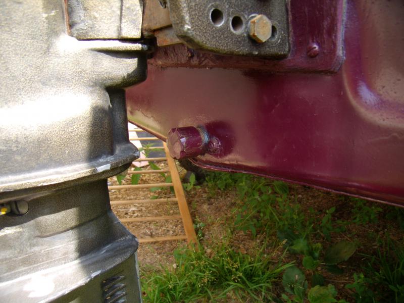

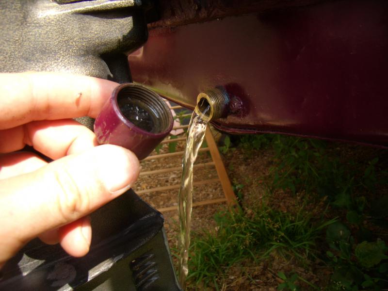

Berkut сказал(а):
пробка сливная приказала долго жить на лодке, поэтому вкрутил туда кусок сгона пол- дюйма, и изнутри закрываю накидной гайкой...
Максим, а кто мешает сгон выкрутить слегка "наружу"(несколько витков) и затягивать этой же глухой гайкой :yes: ;)
Berkut
13.06.2012
1 249
А нога мотора и мешает....:)
904
Berkut
13.06.2012
1 249
я про то, что нога в гайку буит упираться, если в крайней дырке мотор стоит (нога ближе к транцу).
была еще подлая мысль поставить внутри клапан, который на шланги ставят- туда дуй- обратно- не-а.... никто не ставил такое? :?
904
Berkut сказал(а):
... клапан, который на шланги ставят- туда дуй- обратно- не-а...
А не боишся что в этом клапане веточка/корешок листика невзначай застрянет? :shock: ... я б не рискнул бы :nea:

У меня Воронеж и Вихрь, сливная сделана из бронзы, ничего не мешает.
Романыч
28.01.2013
269
г. Ивдель Свердловская обл.
Романыч
Казанка с булями, Воронеж
Вихри много
Главное не забывать пробку закручивать, перед спуском на воду.
Berkut
13.06.2012
1 249
Во, теперь наглядно! Большое Спасибо!!!
