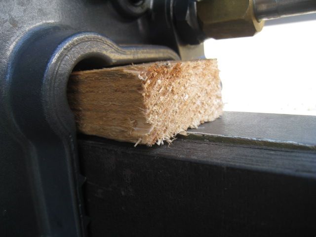

Сегодня спускали мою Южанку-2 на воду, проверить на течи и регулировку тросов. в лодке общая загрузка вместе с людьми киллограм 200, винт родной 9 7/8х12-F, скорость по гпс развили 45км/час против течения, обороты по тахометру 5900, нужно наверное 13 винт ставить.

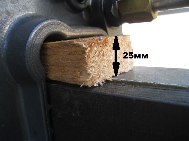

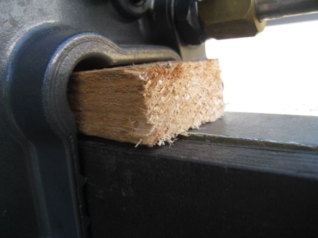

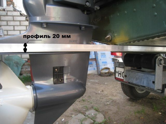

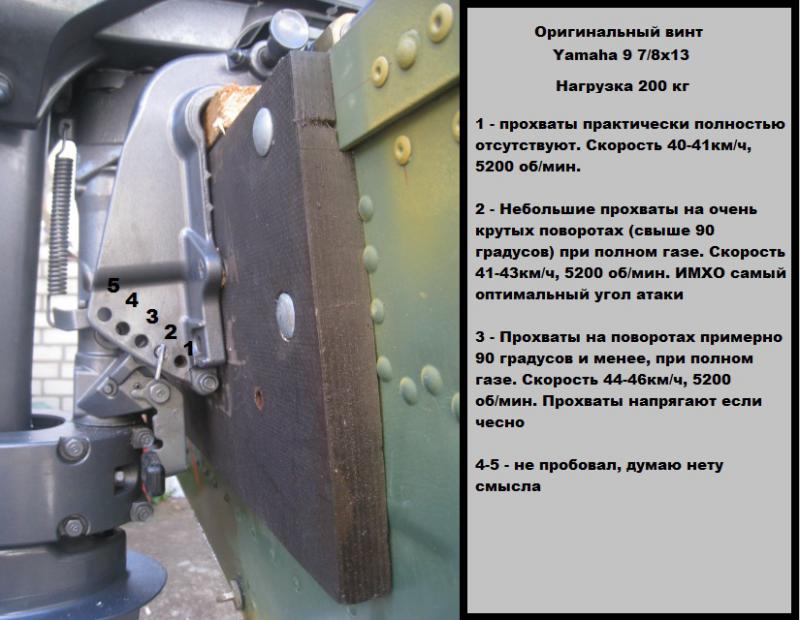

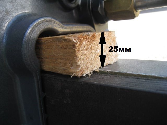

Вот теперь и мне всё понятно, очень интересны твои изыскания, мне всё это еще предстоит. :yes: Скажи, с дощечкой под струбциной прохватов в поворотах нет, если нет, то скажи на сколько поднял мотор. :?
Спасибо, вот теперь то, мне уж точно всё понятно. :yes: :yes: :good:

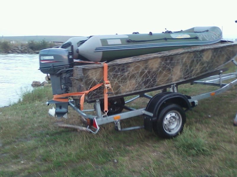

фото с телефона

на последней фото в левом борту что за отверстия ?

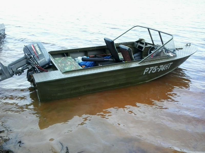

Расскажи пожалуйста, как лобовое стекло делал, из того профиля что хотел или что то другое, я посмотрел, мне понравилось, твоё стекло. :yes: :?
Раскажу в четверг ))), через полчаса уезжаю опять на охоту
снимал родные ролики для крепления тросов рулевого.. слишком ржавые болтики были.

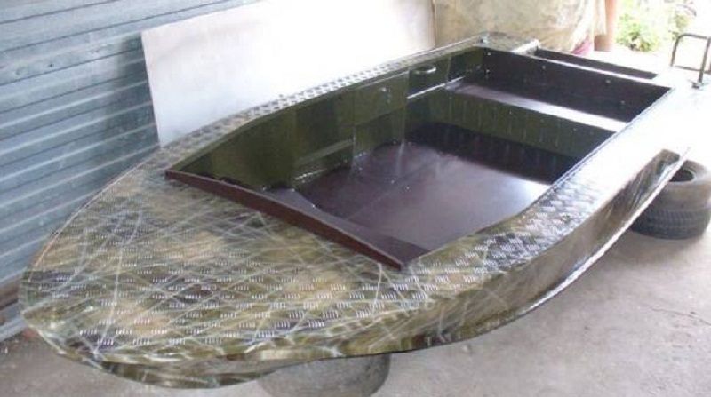

Ты хотел нос вырезать у Ю-2, вот тебе для примера! :good: Генератора, как такогого нет, только катушки, надо брать выпрямитель и аккум и всё это подключать. :yes: А мотор то ты свой разогнал до 30лс или нет? :?
