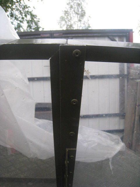

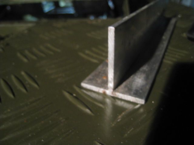

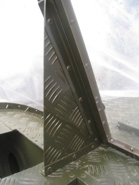

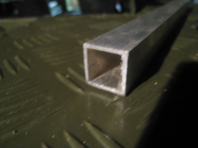

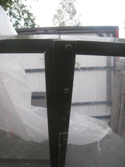

Расскажи пожалуйста, как лобовое стекло делал, из того профиля что хотел или что то другое, я посмотрел, мне понравилось, твоё стекло. :yes: :?
Раскажу в четверг ))), через полчаса уезжаю опять на охоту
уезжаю на охоту сегодня опять )))
вкраце раскажу

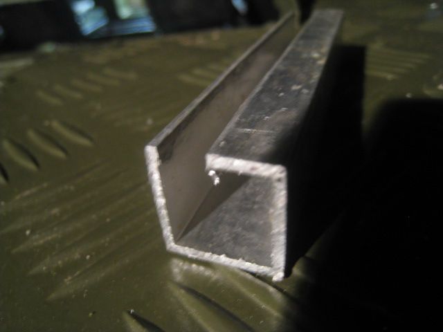

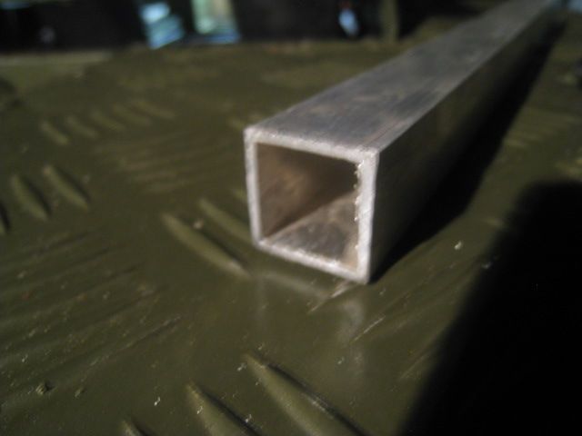

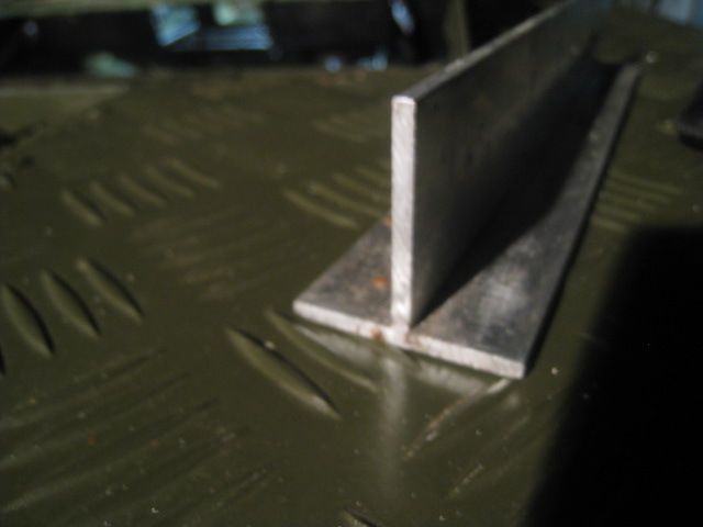

брал Т-образный профиль 40х40х3мм, из фанеры 20мм выпилил форму по какой гнуть. Нагревал пропановой горелкой (которой кровлю плавят) место изгиба, хоз.мылом проверяем температуру, чиркаем мылом по профилю если след сразу чернеет то пора гнуть. Выгибаем нужный угол, наклон делаем резиновым молотком, это все надо делать быстро пока люминь горячий, если успел остыть снова нагревает до нужной температуры
берем квадратный Профиль 20х20х2мм ,
гнем по той же технологии, далее прорезал паз 6мм, т.к использовал поликарбонат 6 мм
приклепал Т-образный профиль к лодке через полиуретановый автомобильный кузовной герметик Novol Gravit 230
вырезал нужного размера поликарбонат, и на холодную винтами прикручивал к профилю. это было жесть :shock: нахрена я взял 6мм, этот вопрос я себе задавал все время пока делал стекло, хватило бы и 4, и намного легче было бы гнуть. на верхний срез одеваем вырезанный профиль и приклепывает его к стеклу. Когда рамка собрана полностью (кроме калитки), берем 2 технических фена и помощника, и греем в 2-х сторон (ОБЯЗАТЕЛЬНО), так мы снимаем напряжение со стекла. Процесс этот крайне сложный и требует опыта ,одно стекло запоганил конкретно пришлось новое вырезать, самое главное равномерно греть по всей высоте стекла.

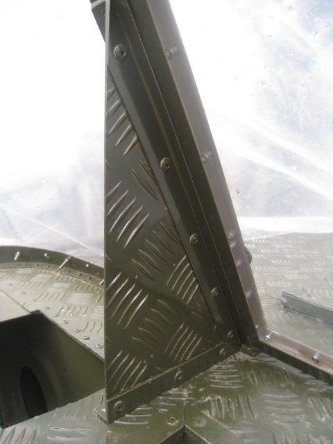

Дальше вырезаем калитку, и из такого же прорезаного профиля собираем рамку для нее.
Сделал усиление рамки вот так
Упор для рамки калитки с 2-сторон из чуть подрезаного уголка 30х15
блин последние 2 фото забыл повернуть

совсем забыл ). перед нагревом квадратного профиля, я его плотно забивал речным песком, на концы забивал деревянные чопики, только потом нагревать и гнуть

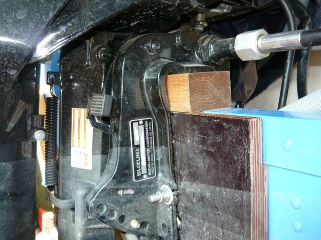

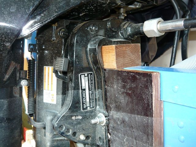

Вот теперь и мне всё понятно, очень интересны твои изыскания, мне всё это еще предстоит. :yes: Скажи, с дощечкой под струбциной прохватов в поворотах нет, если нет, то скажи на сколько поднял мотор. :?
Привет, всем!
Мотор стоит на второй дырке (самое оптимальное положение) и висит вровень с килем, это получается на 4 см. ниже днища. Прохваты винта только на циркуляции в полный газ. Скорость 45 км. (двое в лодке с грузом). В прошедшие выходные был на воде и лодка попала в поле зрения бывалому лодочнику, так он посмотрев как висит мотор заявил, что мотор висит неправильно, его нужно вешать вровень с днищем, т.е. поднимать на 4 см., получишь прибавку в скорости и т.д, а я ему говорю про высокий киль, про прохваты и т.д..., а он мне "забей" и слушай, что говорю. :?
Хочу спросить Южанководов-2, может у кого висит мотор вровень с днищем (не килем)?

:) Ну попробуй, -- расскажешь... :yes: Для инфо-- скорость Ю-2 с 40-кой - 48-52 вдвоем и шмурдяком...Скорость выше получишь или нет вопрос, а подхваты воздуха скорее всего увеличатся.. :unknown:

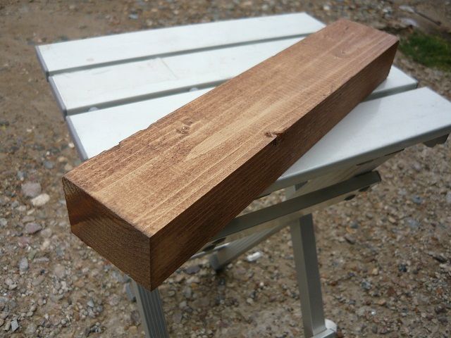

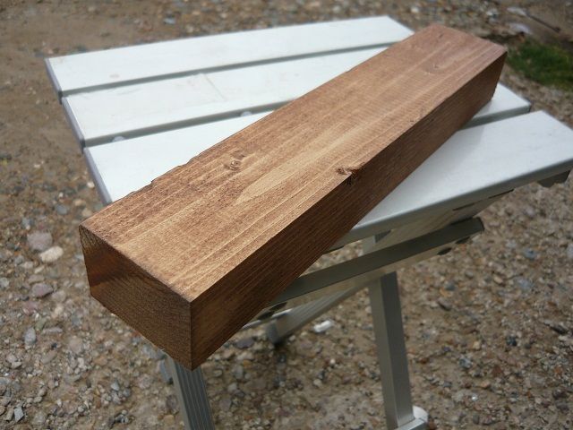

В субботу выстругал брусочек 40х55х300мм и установил, т.е. поднял мотор на 40мм, АКП вровень с днищем. Сегодня протестил лодку на воде. Скорость действительно поднялась до 48 км.ч. :good: , обороты двигателя поднялись до 5600 (это максимум), мотор пробовал на второй и третей дырке. При всех проявившихся "плюсах", прохваты винта появляются от малейшего поворота штурвала, при церкуляции просто пи....ц :( Короче, после двух часов мучений от прохватов, выкинул этот брусочек "далеко-далеко". Мотор повесил на прежнее место (АКП на уровне киля, т.е 40мм ниже днища). Сложилось впечатление, что законы гидродинамики, это не для Ю-2. :?

.. :hahaha: Предполагаю.. какой текст ты готов сказать "бывалому" :D :hahaha:
Пи..з-ть -не мешки таскать.. Так ему и передай :pardon: И брусочек подари -- пусть себе поставит куда-нить :)
А законы гидродинамики тут ни при чём.. просто у всех лодок есть специфика, которую при эксплуатации необходимо учитывать... и 4 см от днищща у Ю-2 и Крыма (например)-- абсолютно разные вещщи :yes: Всегда всё по-доброму :)

А, если перо киля на последних 40-60см. срезать, а брусочек "схуднуть" до 30-20мм. ;)
Дим, там конструктивно тавр перевёрнутый высотой 40 мм, к которому двумя рядами заклёпок две половины днищща с двух сторон приклёпано :crazy: :yes:
