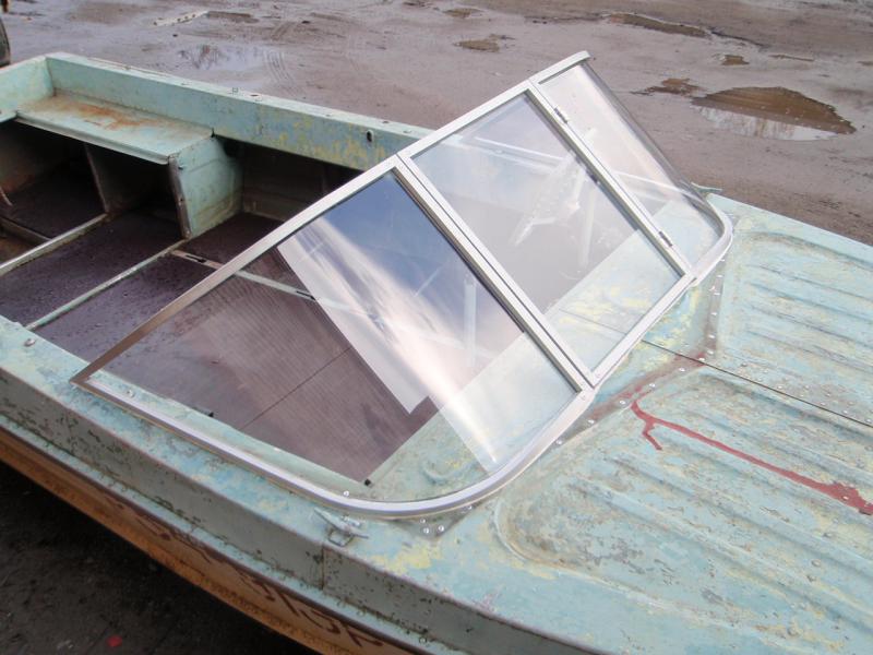

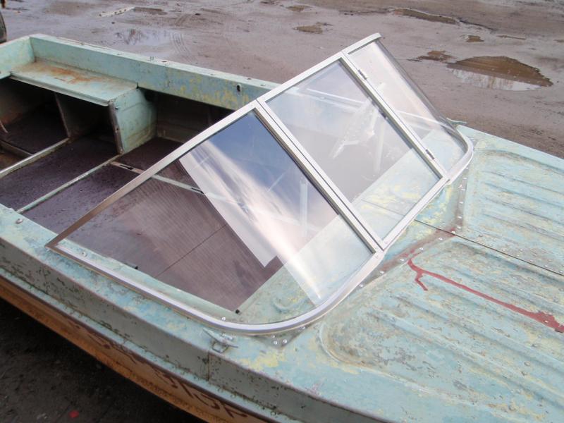

Ingolfr сказал(а):
ну наконец-то, узнал что за профиль на рамке стекла
А это какая позиция профиля, для наших нужд подходит? :?
