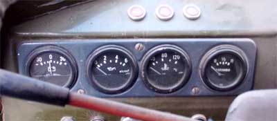

В общем-то захотелось не только тахометр, но и термометр.
Однозначно! Я тут косо в сторону панельки от УАЗика поглядываю :lol:
Заполнить приборами можно на свое усмотрение. В стандартную панель Крыма должна войти по высоте как там и была похоже :) Можно, конечно и без рамки - просто намек, так сказать.

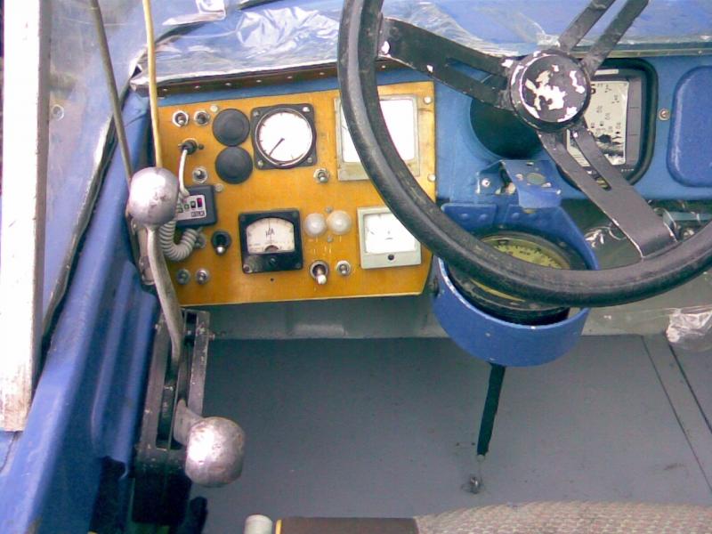

MIK сказал(а):
DAASN сказал(а):
Есть панель, на ней есть место, его нужно использовать.
Оно то так. Но вот у меня рука не поднялась в панели амбразур наделать. Трос там рулевой проходит, да и не перед глазами прибор.
А мне нравится так:

реф-мех сказал(а):
А мне нравится так:
Увидев КомпАс, понял что море. Интересно фото ("фарш") под "панелькой" из стеклотекстолита, и особенно после волн и пары сезоноф )

brvo сказал(а):
реф-мех сказал(а):
А мне нравится так:
Это панель управления БСЭЗ Вихрь-45. Поэтому там столько всего нагорожено. При установке Вихрь-30 используется только часть приборов. Под панелью мильон проводов, кабелей, которые идут от мотора или к мотору. Не нашел листовой текстолит 6-8 мм. Сверху над всеми приборами у меня козырек из АМг (брызги уже не попадают), с которого свисает вниз прозрачная толстая пленка от залива волной, такое бывает в море (на фото она лежит на торпеде (если можно так назвать полочку возле ветрового стекла). Так же закрыт приемник с проигрывателем СD и эхолот.

реф-мех сказал(а):
MIK сказал(а):
А мне нравится так:
Неслабо! А куда столько тумблеров (насчитал десяток)? Какие приборы установлены (замер каких параметров ведется)?
Тумблеры:
- общий, тахометр, приемник, эхолот, зажигание, вольтметр, амперметр, вольтметр светодиодный, указатель температуры двигателя
Приборы:
- Амперметр: ток зарядки
- Вольтметр стрелочный: напряжение после выпрямителя на зарядку АКБ
- Спидометр
- Тахометр
- Вольтметр светодиодный
- Вместо вольтметра стрелочного предусмотрен указатель
температуры двигателя, но пока его нет
Кнопки:
- Пуск, Стоп (для Вихрь-30)
Индикация:
- контроль зарядки АКБ, красный
- зажигания, зеленый
Все работало прекрасно, как в авто. Сейчас мотор Вихрь-45 законсервирован, уже 3 года
Все кто видел воочию. говорили: нахрена оно тебе. Это те. которые кроме Вихрей и Нептунов с Ветерками других моторов не видели.
Собирался еще сделать, чтобы было видно какой цилиндр барахлит. Но руки не дошли, и видно уже не суждено

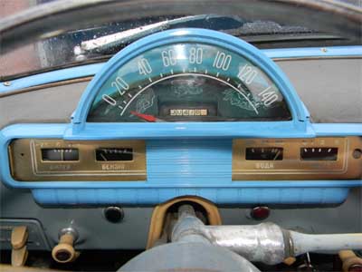

Эх жаль что у Газ 21 спидометр, а не тахометр, какой шикарный вариант бы получился в качестве накладной панели (чтобы дыры не сверлить) плюс торпедка сверху как говорилось выше :) Даже место под счетчик моточасов вместо счетчика пробега просматривается :)
