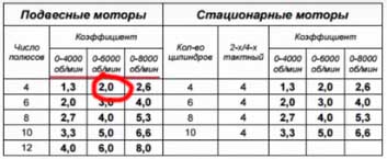

Получается, что те тахометры, которые имеют минимальный коэф. = 2 (если считаем к-во полюсов = 4 (или все-таки у нас надо считать = 8?)) не будут работать с МБ-2 (будут занижать показания, так как им нужно два импульса за оборот)?

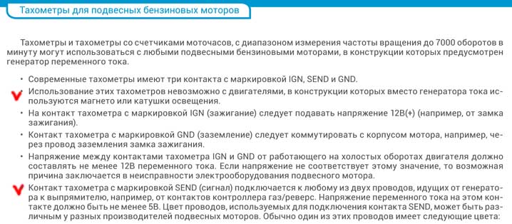

И еще такой вопрос. Что означает такая фраза (цитирую слово в слово из документации Uflex): Современные тахометры имеют три контакта с маркировкой IGN, SEND и GND. Использование этих тахометров невозможно с двигателями, в конструкции которых вместо генератора тока используются магнето или катушки освещения. Это как???
Из какого это источника? Очень знакомая фраза где то я её читал. Дай ссылку что бы понять о каком конкретно тахометре идёт речь.
И вот еще: Контакт тахометра с маркировкой SEND (сигнал) подключается к любому из двух проводов, идущих от генератора к выпрямителю, например, от контактов контроллера газ/реверс. Это же сразу с катушки генераторной съем получается еще до моста???

Судя по документации КУС не будет работать корректно с МБ-2, так как имеет минимальный коэффициет = 2.
О какой модели речь идёт?
Модель не подскажу, брал первую попавшуюся КУС. Там идет таблица, в которой минимальный коэффициент = 2 (для тахометра с 6000 оборотов). Учитывая разницу между съемом импульса не с зажигания, а с катушки генератора (то, что Вы объяснили выше для импортных тахометров) получается это то, что нам и нужно (коэффициент = 2) - они делят к-во полюсов пополам? Есть подозрение, что эта двойка ничто иное как к-во импульсов, которые Вы снимали осцилографом с катушки генератора? Хотя тогда непонятно почему у тахометров с другим к-вом оборотов другие коэффициенты. Или это просто их внутренний какой-то коэффициент - типа умножителя для подгона к шкале?

Снова хотел бы вернуться к буклету Uflex (не КУС), цитирую: Использование этих тахометров невозможно с двигателями, в конструкции которых вместо генератора тока используются магнето или катушки освещения. Выдержку с нужной страницы из буклета прилепил. Что же все-таки эта фраза означает?

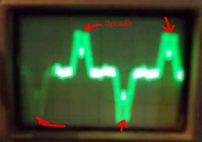

выглядит это вот так ка осциллографе
Кажется дорубил по полюсам ... Поправьте если не так. Для примера возьмем маховик от МБ-1, где 4 магнита равномерно разнесены друг от друга. Полюсовка у них идет от первого магнита (-+) (+-) (-+) (+-) к четвертому - по кругу. То есть при вращении маховика, при переходе одного магнита к последующему мимо генераторной катушки у нас полюс с одного магнита, как бы продлевается на одноименный полюс второго. Так? А в месте между одинаковыми полюсами соседних магнитов мы и видим на осцилограмме провал? В итоге полюсов действительно 8, но с учетом "продления" соседних получается фактически количество полюсов = количеству магнитов. Типа так: (_-) (+_+) (-_-) (+_+) (-_), где первый и четвертый замыкаются по кругу. Итого 4 магнита и 4 "продленных" полюса? Соответственно в местах, помеченных "_" - провалы ("_" - это разрывы между магнитами). Так?
Я видел эту статью, тут явная ошибка, либо при перепечатке либо при переводе, не буду гадать. Сам факт того что в статье два противоречащих параграфа говорит о явной ошибке автора или редактора, в общем не стоит обращать внимания на подобные противоречия.
Не совсем всё правильно. Реально полюсов на магните только два согласно законов физики. Магнитов в маховике Вихря четыре. Так же на этих магнитах есть наконечники их называют полюсными. Наконечники полюсов (магнитов) имеют каждый свою полярность два из них север, два юг, они чередуются. Весь генератор устроен так что два наконечника одновременно выходят из зацепления магнитопровода который имеет форму подковы, в тот момент когда наконечники выходят из зацепления в двух катушках соединённых параллельно на Вихре формируется один импульс. Ты видел его на осциллограмме верхняя часть импульса (положительный полупериод) формируется при переходе магнитного поля через сердечник с юга на север, а нижняя (отрицательный полупериод) формируется при переходе с севера на южный полюс. Всё это за пол оборота маховика. Теперь о инструкциях и полюсах, часто в инструкции указывают количество полюсов для настройки тахометра, это надо рассматривать как количество полюсных наконечников или количества магнитов. Так же указывают и коэффициент для настройки, это надо рассматривать как количество импульсов генератора за оборот. И того на генераторе Вихря формируется два импульса за оборот генератор имеет четыре магнита и столько же полюсных наконечников (полюсов) Что тебя беспокоит маховик МБ-2 полагаешь что там из за другой формы наконечников, будет другое количество импульсов?
Хотя нет, ошибки нет, есть не корректно написанная фраза, про катушки освещения, прочитал ещё раз внимательно. Термин "Магдино" означает Магнето (зажигание) и Динамо (генератор или освещение) Речь в статье идёт о том что подключать тахометр нельзя к катушкам зажигания (магнето) А смысл фразы о катушках освещения следующий, есть Магнето (зажигание) на которых имеется и осветительная катушка, она гальванически связана с катушкой зажигания, просто имеет отвод от части витков, например двигатель Д-6 (веломопед) имеет такое магнето. Так вот к катушкам освещения этого магнето то же нельзя подключать тахометр. Но это ни как не касается катушек освещения МБ-2.
Согласен ... нелогично ... вместо генератора тока ... По-сути любую катушку можно принять за генерирующую ... Опять же и магнето исключили и катушку оcвещения, а это в совокупности магдино ... То есть все варианты вычеркнуты :) Я так понимаю тахометру сугубо фиолетово с какой катушки импульс подадим? Главное, чтобы величина импульса была достаточна по своей величине для его работы? Или нежелательно его все-таки садить на одну цепь с генерирующей (например) катушкой дабы не вносить его сопротивлением/емкостью какие либо накладки в цепь генерации? Может его тупо повесить на вывод осветительной катушки? Опять же и напряжения ему там хватит - в частности в документации к Uflex говорится, что напряжение переменного тока на сигнальном контакте тахометра должно быть не менее 5В.
Остается два вопроса:
1. Как тахометр в этом случае отнесется к напруге, порой повышенной (особенно без АКБ), в цепи осветительной катушки;
2. Как на его работу может повлиять наличие стабилизатора (регулятора напряжения), в частности шунтирующего типа?

Значит все-таки к осветительной ... В таком случае интересует Ваше мнение на поставленные два вопроса в посте выше (номер 90).

2. Для случая с Вихрями смотрим, чтобы у тахометра была возможность поддержки 4-х полюсных маховиков (то есть на переключалке сзади тахометра, если она у него есть, должно быть помимо прочего и режим 4P).
3. Для ино-тахометров, где нет переключалки, например КУС, смотрим чтобы коэффициент выбора был чем меньше тем лучше, но не более 2-х. Например на некоторых КУС мин. коэф. = 1, на других - 0.5 - больше поле регулировок. Но фактически в большинстве случаев должен подойти коэф. = 2?

Всё правильно по пунктам 1.2.3.
