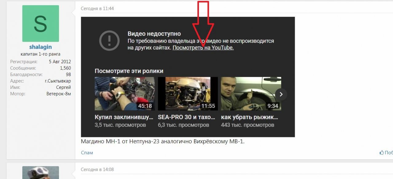

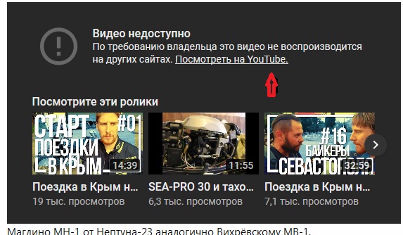

Магдино МН-1 от Нептуна-23 аналогично Вихрёвскому МВ-1.
8 575
3 311
Где-же видео?
shalagin
05.08.2012
1 806
258
г.Сыктывкар
Ветерок-8м
8 575
3 311

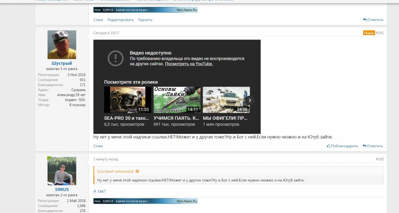

Чего-то я не вижу никакой ссылки.Изначально ссылка-кривая!
2 113
8 575
3 311
Ну нет у меня этой надписи-ссылки.НЕТ!Может и у других тоже?Ну и Бог с ней.Если нужно-можно и на Ютуб зайти.
2 113
8 575
3 311
Теперь увидел.Спасибо!
2 113
:drinks:
Видимо браузер у тебя что то дуркует.
Вот прямо с твоего сообщения скрин и ссыль на ютуб там есть.
8 575
3 311
Постоянно пишет-обновить.Значит-пришло время.
