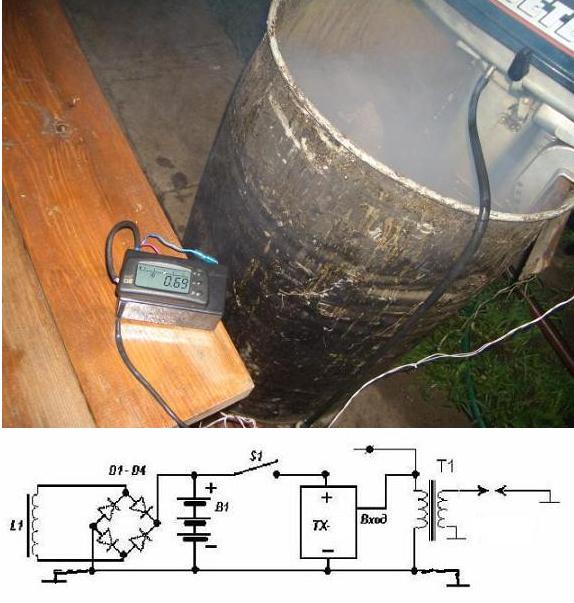

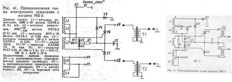

DAASN сказал(а):
2. А подключение к генераторной катушке импортного тахометра в таком случае куда осуществляется для МБ2? К какому выводу L1 ... L2 (1, 2, 3 выводы)?
Схема подключения в/в трансформаторов на этом рисунке (№ 3) неправильное. В книге Страшкевича на стр. 69, рис. 41, в схеме МБ-2, в/в тр-ры подключаются к выводам Н1 и Н2 (трансформаторы "дорисованы"). Это всё к тому, что на "Мотолодке" предлагается подключать тахометр к низковольтной обмотке одного из в/в тр-в (на "Ветерке" тоже двухканальная ЭСЗ).http://forum.motolodka.ru/read.php?f=1& ... aly_352575 (читать пост ниже фото). Вопрос: какие обороты показывает тахометр, реальные 690, или заниженные в два раза, т.е. по факту должно быть 1380 ? :?
  • 53 КБ Просмотры: 1 309
  • 41,2 КБ Просмотры: 1 333
Сергей! Вопрос надо задать : AlexeyKa на форуме мотолодка, какой коэффициент он установил на тахометре.

shalagin сказал(а):
Схема подключения в/в трансформаторов на этом рисунке (№ 3) неправильное. В книге Страшкевича на стр. 69, рис. 41, в схеме МБ-2, в/в тр-ры подключаются к выводам Н1 и Н2 (трансформаторы "дорисованы"). Это всё к тому, что на "Мотолодке" предлагается подключать тахометр к низковольтной обмотке одного из в/в тр-в (на "Ветерке" тоже двухканальная ЭСЗ). Вопрос: какие обороты показывает тахометр, реальные 690, или заниженные в два раза, т.е. по факту должно быть 1380 ? :?
О как! Спасибо! То есть правильно когда вторичная обмотка ВВ трансформатора подключается на массу одним концом и сразу к свече - вторым?
Относительно Вашего вопроса, как разобрались выше, схема подключения аналогична внедрению 193-го тахометра от ВАЗ 06 (если говорится о подключении к первичной обмотке ВВ тр-ра). Соответственно при двух-канальной системе зажигания получим только половину оборотов на тахометре, если у него нет никаких регулировочных коэффициентов на данный случай, позволяющих умножить к-во импульсов на 2. На тахометре от ВАЗ, например, это лечится допайкой небольшой цепи на входе тахометра.

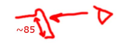

Добрался до лодочки сегодня ... призадумался ... размер панели Крыма весьма мал, КУС если и войдет, то даже по посадочному впритык, не говоря уже о том, что снизу от панели останется совсем ничего, да и скорее всего своим кольцом наружным будет торчать за краями панели :(
Замер производился грубо, но суть ясна.
Все-таки остается вопрос на поверхности к владельцам Крымов с родной панелью - какой тахометр корпусного типа, стрелочный удалось вмонтировать (именно геометрия сейчас интересует)?

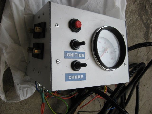

DAASN, а так ли обязательно врезать тахометр?
Я для Крыма например предпочёл сделать коробочку, в неё вставлены тумблеры включения зажигания и подсоса, тахометр, кнопка стартера, два гнезда прикуривателя для GPS и зарядки телефона, ноутбук оттуда тоже может работать. Вопрос эстетики может и спорный, но получилось удобно и функционально.
