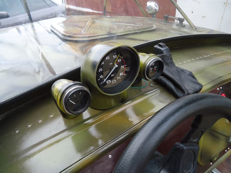

ТХ-193 БУДЕТ ВЫГЛЯДЕТЬ ГДЕ-ТО ТАК
sergKyrnosov
06.02.2011
120
г.АСТРАХАНЬ
Вообще нормально выглядит. А декоративная накладка на панель из чего сделана?
MEDVED
03.04.2010
125
Кама,Сылва,Чус. г.Пермь
Да-да норм смотрица. А мне боковые окошки улыбнулись. Толково.
LPB
10.05.2010
1 634
94
Прогресс-2
HONDA BF-30
остатки обшивочной рейки

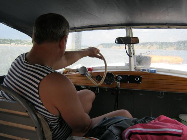

А ещё может выглядеть и так.... :D .(угловые отводы серых канализационных труб ).
Автору респект и извинения :roll:
LUZER
08.05.2011
661
Прикольно сделано...зачет!
