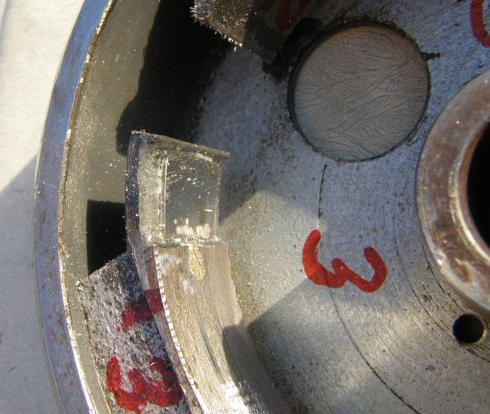

В мотике генератор стоит на конусе, конус на коленвале. Обороты +\- соразмерны. А сам конус с гайкой любой ученик токаря выточит за час (если с маленькими перекурами) не говоря уже о стойках.
Та все то так. Опасения за соосность конуса генератора и коленвала. Он же еще и маховик должен зажать. А ну как в маховике поверхность под гайку не "перпердикулярная". Меры, по этому поводу, какие либо предпринимались? Может конус под якорь точился на коленвале? Если не секрет.Гость сказал(а):Зачем городить незнамо что ?
ОК! А на снимок в сборе можно глянуть? И если б с колпаком и без оного.Гость сказал(а):Ребята!
Конус и гайка - единое целое! Оно не может быть "не соосным". Точил я ее сам (далеко не токарь) в один прием. Точности там порядка 0.1мм достаточно для посадки ротора и нормальной работы генератора. Точность на плите ок 0.5мм.
Кстати, ради смеха, возьмите "Заводской Чертеж" В30 и промеряйте любые размеры, что под руку попадется... Вы будете в шоке. Как оно может вертеться при таких разбросахИ кто Вам сказал что гайка ДЕРЖИТ маховик? Она его только фиксирует на конусе морзе. Вы с дрели патрон снимали (?) там тот же конус. А сам маховик без съемника?
По моим картинкам (язык не поворачивается назвать это чертежами) уже несколько человек переоборудовались. При чем один взял плиту 4мм толщиной и выпиливал дыру чуть ли не лобзиком прям на пляжу
Вместо стоек - длинные болты с проставками из 18мм водопроводной трубы! Я только конус ему выточил. Заработало! Полет нормальный!
