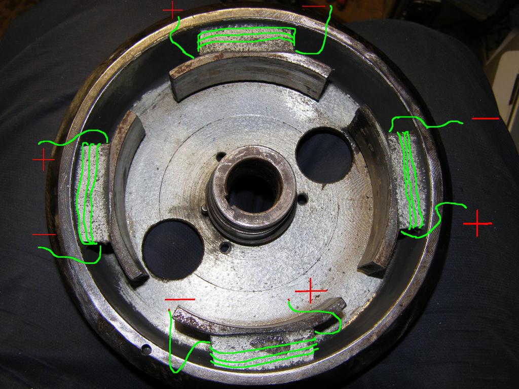

немного по другому перемагничивал и намагничивал московские маховики..брал у образный магнитопровод..такой чтобы точно совпадал торцами с башмаками магнитов...наматывал на него шину3мм..и короткими импульсами с двух 90А акб..бил по магнитам...заряжать получалось...а на перемагнитку отправлял в Саратов..ну никак не хотел размагничивацца поганец

Александр Marx сказал(а):
Шпаргалка №-2 подключение разряда на маховик от контактного заж.
Магниты маховиков контактного зажигания бывают разной полярности относительно шпоночного гнезда,надо проверять.Электронные маховики Вихрей и все Нептунов одинаковы.
Александр Marx
06.02.2010
1 304
98
г. Маркс Саратовская обл.
Александр.
Нептун.
Tohatsu MFS 30B EPTS
Если нужно, что бы он потерялся как магнит, нагреть его до 720 градусов. Температура, при которой теряются все магниты.
Далее, приводим их в чувство пропуская ток нужном направлении. Конечно снимаем при этом, что, не совсем удобно.
Еще мысль, есть для точечной сварки аппарат, клещи очень мощные... ток там выбирается, провод очень толстый. Когда место сварки проваривают, этот мощный провод подпрыгивает...от тока, протекающего по нему. Только не знаю, там постоянка.. или переменка? Нужно с прибором заехать к другу на стапель.... :D
Александр Marx
06.02.2010
1 304
98
Александр.
Нептун.

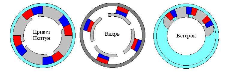

Замерял поля, специально!!! Это не с потолка взято.
alf
27.04.2010
30
Я может не правильно выразил.На контактных маховиках Вихрей магниты ставили произвольно(поочередно конечно).Я имел ввиду,что полярность не обязательно такая,как на рисунке.
Александр Marx
06.02.2010
1 304
98
Александр.
Нептун.
Согласен, возможно такое, главное очередность. Но могут и не в такой последовательности поставить. Принимается...
Для этого есть способ проконтролировать как они там установлены. Способ описан выше. Лучше конечно проверить.

ИНФОРМАЦИЯ К РАЗМЫШЛЕНИЮ ДЛЯ ТЕХ КТО ХОЧЕТ НАМАГНИТИТЬ МАХОВИК
Александр Marx
06.02.2010
1 304
98
Александр.
Нептун.
Тема Вихревская, для пользователей Нептунов и Ветерков, цель не преследовалась.
В их случае, только снимать. Или спец конструкцию придумывать.
A
Anonymous
Guest
Картинка именно для этого здесь выложена, чтоб случайно заблудившиеся в темах на волне энтузиазма не поугробили до конца свои маховики :lol: :lol: :lol: :lol: :lol:
