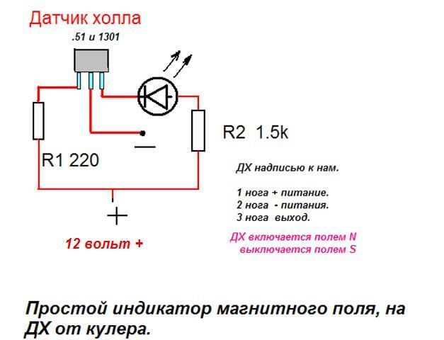

Спаял схемку сегодня.
Очень простая, для определения полюсов магнитов, установленных в маховике.
С том числе можно определить как себя ведет ДХ при прохождении самих магнитов, влияние поля.
