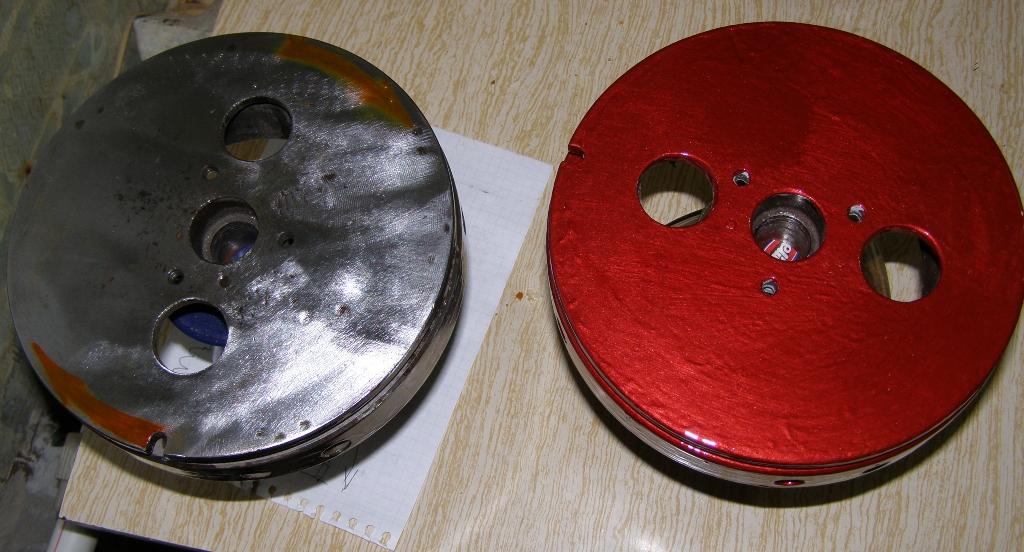

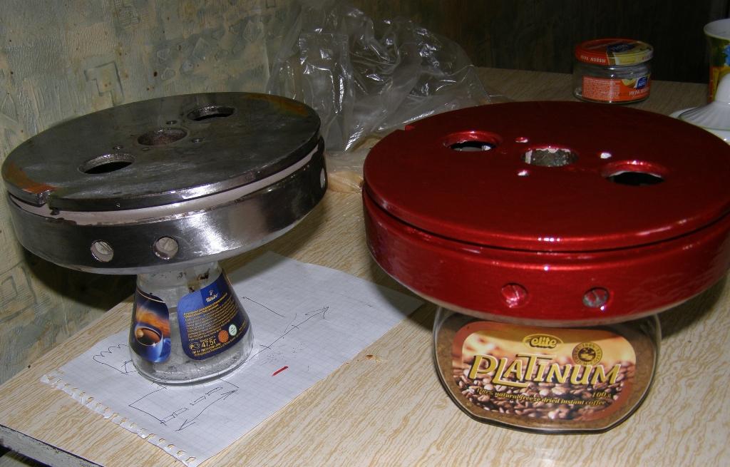

Разглядывал сегодня маховик который хочу прилепить на 25ку - кривой собака, наверное поэтому мне за так и достался, с 30ки неснимал.
Вот что обнаружилось с одной стороны под магнитами 4-5 мм(до крыши) с другой около 1,5-2мм при такой близости магнитное поле может рассеиваться и быть слабее чем надо да и намагнитить если что не удастся :?

Маховики должны быть стандартного исполнения, что Вам досталось??? Электронное?
Таких зазоров не видел :shock: Тот, что тестировал, имеет стабильно от потолка 6-7 мм, и в кривом зазоре полюсов 5-6мм.
Зажигание на ДХ. Но под маховик его прятать не буду. Есть другая мысль.

Да электронное от МБ2 и провод туда не лезет :?
Переделал МБ2 на выносную плату под маховиком только катушки родные остались,управляющую залил виксинтом, схему оставил заводскую- тупо срисовал... :oops:

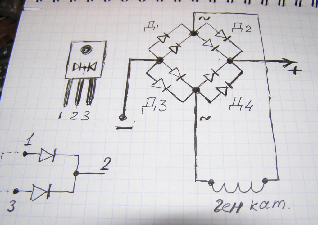

Диодный мост можно сделать из диодов шоттки, которые взять из убитых компьютерных блоков питания.
Как вариант, сейчас разобрал один блок,
в нем стоит : http://catalog.gaw.ru/index.php?page=co ... l&id=20692
Покупать ничего не надо, если применить небольшие знания. Параметры просто замечательные!!! :)
Я про диодный мост, для зарядки АКБ. Падения минимальные.

Я думаю 3-х достаточно, с общим катодом-1, и из двух по диоду задействовать.
Или четыре, если параллельно их подключить. Падение еще на порядок снизится.
Если четыре ставим, то выход 1 и 3 замыкаем. См схему. Вариант для тех, кто живет далеко от мест продаж радиодеталей. Для тех, кто с руками. И тех у кого есть залежи комповых БП.

Я думаю, Александр, что парелельное включение диодов нецелесообразно.
В данной Вашей схеме включены они не совсем корректно, а с включением выравнивающих резисторов- теряет основной смысл моста на шоттки. :shock:
Так что лучше 3 сборки и оставить

Для данного использования, учитывая ток этих диодов,(выравнивание не столь критично) корректность - что слону комар.
Теоретически не стоит все воспринимать! Тем более в таком исполнении, радиатор не нужен. На ток от 3 до 5 А, их будет достаточно с 10 кратным запасом. Даже если замкнуть + и -, вероятнее сгорит катушка генератора, чем диоды.
В исполнении, где три подобных сборки задействовано, тоже есть смысл - экономим место.
Даже если так, какие проблемы имеем??? используя параллельное подключение. Хотелось бы понять, если можно... с удовольствием вникну в теорию :roll:
Даже если ток одного диода примем как 10А. То суммарное при параллельном исполнение будет меньше 20А
Где имеем проблему........ :oops: ???
