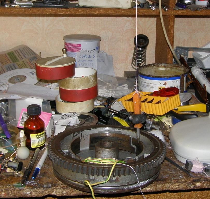

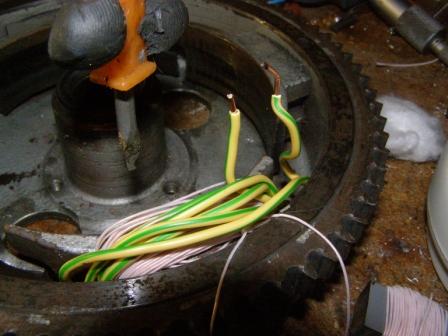

В сей поздний час выпив кофе, подумав над предложением решил собрать схему для того что бы намагнитить один из магнитов. Результат превзошел все ожидания!!! :D Ура!!! Конец мучениям. Севшие магниты не проблема восстановить :P Все действительно оказалось не сложно.

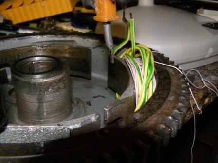

1. Берем провод тонкий, подматываем на башмак витков 50. Затем пропускаем через него ток, как и в примере с опытом выше где подвешен надфиль. Как только при пропускании тока надфиль притягивается, замечаем в каком направлении подан плюс, в каком минус.
2. Затем берем провод медный сетевой, в моем случае 1.5 мм, в изоляции, не многожильный. Наматываем 5 витков на тот же башмак, помним куда плюс подавали, куда минус. Помечаем, что бы не перепутать полярность. Надфиль подвешен в состоянии между центром и магнитом. Все готово для дальнейших действий.

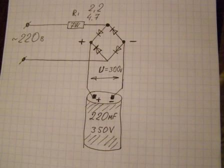

3. Собираем схемку для того что бы зарядить конденсатор. Возможно использовать часть схемы от любого импортного телевизора. Нужен Конденсатор электролит 220 mF или больше до 350 mf, на напряжение от 350 V до 450V. 4-ре диода от силовой части телевизора, или подобные по параметрам для создания диодного моста. Резистор на 2.2 или 4.7 Ома мощностью 7-10W.
Все готово, хорошо!!! Далее применяя все знания техники безопасности собрав схему подключаем конденсатор к диодному мосту через колодку, соответственно не путать плюс и минус. Не то будет Бабах :cry:
Схема простая, ошибок не допускать :shock:
Подключаем к сети, и через 10 секунд выключаем. Отсоединяем конденсатор, и очень аккуратно ( он заряжен до 300 вольт) подносим соблюдая полярность к проводу, где 5 витков, разряд...... и надфиль весело указывает на то, что висеть на середине он уже не будет, магнитное поле увеличилось..... и не плохо. Можно проверить простой отверткой, результат положительный. И так с каждым башмаком поступаем, проверяя предварительно тонким проводом полярность подачи напряжения, ОБЯЗАТЕЛЬНО!!!
Оказывается все не так сложно!!!!
Удачи!!!

Провел пробные намагничивания, в некоторых случаях понадобиться до 4 х разрядов. Сила притяжения с каждым разрядом повышается. Провел опыт на рабочем маховике, в разы поднялось поле каждого магнита.
P.S Как если бы пропустить ток в 3 А, опыт с обмоткой из провода МГТФ.

Собрал, проверил схему. Опробывал, эффект потрясающий.... Магнит не держал иголку, теперь как и остальные в норме. В гараже махавиков подобных куча, покупать новые теперь незачем.

Касаемо восстановления. При намагничивании ( во время разряда ) соседний магнит процентов на 10, на вскидку, теряет поле. Заметил, это происходит с магнитом, который находиться со стороны + го подключения конденсатора. Происходит влияние магнитного потока во время намагничивания. Думаю, экран в виде шторки металлической поможет.

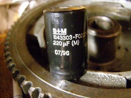

Конденсатор полезно будет сделать составным, два в параллель с емкостью побольше. Провод медный, для обмотки взять 2.5 мм. Разряд конечно..... не для слабонервных, главное не смотреть. И не делать длинные хвосты от обмотки, что вызовет падение тока.
Качество конденсаторов немаловажно. Нужно не исключать вероятность выхода их из строя, этот режим для них крайне нежелателен, но у нас нет выбора. Хорошего качества, сразу не погибнут, проверенно.
Если будут дополнения, пожелания, буду рад.

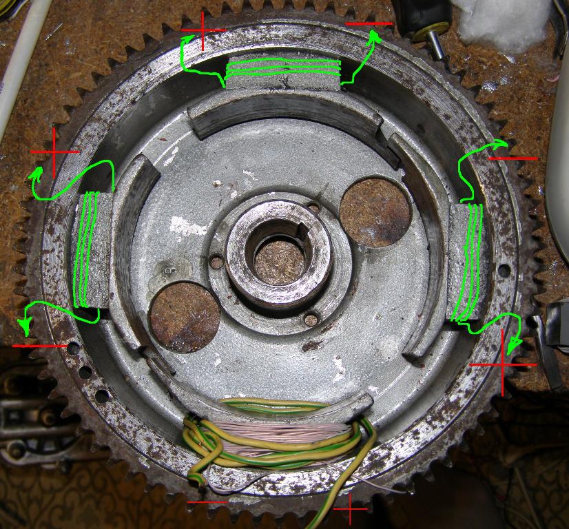

Небольшая шпаргалка.
Конденсатор разрежаем согласно полюсов, (+ к +) (- к -)указанных на выводах обмоток. Маховик от электронного зажигания.
Витков от 5 до 6.

По проводу что намотан снизу, должно быть понятно.
Если не понятно, то, по часовой стрелке, если смотреть от центра маховика на башмак, справа начало обмотки, слева конец.
Две пластины припаять, что бы легче попадать. Тумблер обгорит.
Хорошо хлопает..... :lol:

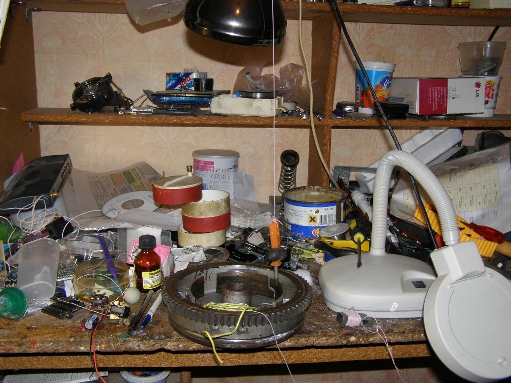

Как выглядит стенд из подручных средств.
Надфиль магнит притягивает веселей, чем раньше.

С полюсами осторожней, не то можно получить магнит, по Вашему проекту.... о котором
Ваш движок ничего не знает :lol:
В планах попробовать намотать все катушки последовательно, сфазировав их по полюсам. Далее разряд....
Будет равномерное намагничивание!
