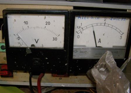

Кипятим АКБ??? Чем, током 4 А максимум.MEDVED сказал(а):Напряжение замерялось на работающем моторе: без АКБ вольт до 16...17 доходило, что не мудрено без схемы ограничения и не страшно при малых токах.Александр Marx сказал(а):А как вы себе представляете происходит зарядка АКБ, если утверждаете что напряжение в норме???
ПадцталомАлександр Marx сказал(а):Повышая напряжение мы пропорционально имеем повышение тока в цепи зарядки АКБ, к слову.....!

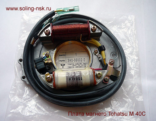

вспоминаем электротехнику, господа: ток зависит от сопротивления цепи - параллельно две катушки - ток выше и наоборот: последовательное соединение ограничивает ток, хотя и поднимает напряжение. Итог: кипятим АКБ, отдаляемся от цели
