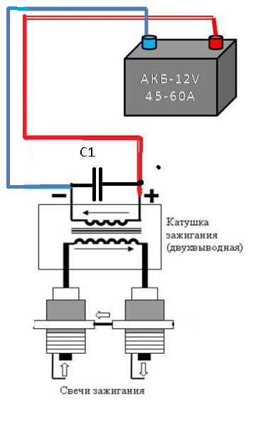

Катушка от змз-406 от аккумулятора на прямую искрить не будет а вот если подключить параллельно конденсатор я брал его как в схеме дмитрия так вот тогда искрит, только надо резко тыкать!

А можете выложить схему

ВОТ ТАК ПРИМЕРНО АККУМУЛЯТОР ЛЮБОЙ НА 12В

ага будет искрить, а ещё и из глаз могут искры полететь если за голые провода тыкать на аккум :)
