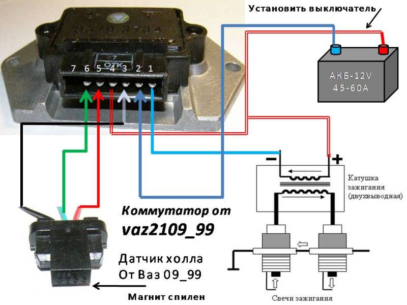

Ещё один не маловажны совет,подключать и отключать питание коммутатора только через ПЛЮСОВОЙ контакт,иначе коммутатор накроется.
Re: Вихрь-30(Электрон) Глохнет на высоких оборотах.
Вот ещё, более понятная для новичка схема. (взята сайта, по моему Александр Маrх рисовал)

Всё таки купи стандартную проводку как я советовал,датчик холла на твоих фото уже отпиленный магнит?,купи ещё один возможно повреждение при пилении, новый сразу не пили!,собери схему и попробуй работоспособность-включив схему возьми любую металлическую пластину, проводи её в прорези датчика как только пластина выходит должна проскочить искра.
Судя по фото бобина новая а коммутатор старый?-может и в нём дело,может в подключении проводов;слишком много соединений разными проводами,главное не торопись,и как в пословице семь раз отмерь один отреж.схема проста и когда все элементы исправны,приносит только удовольствие от работы мотора.

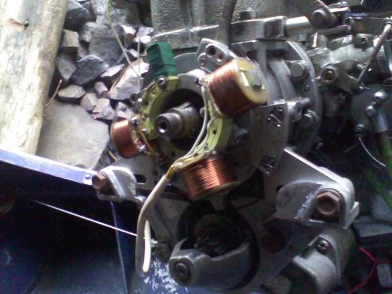

Вот фото там где рог катушки обмотан изолентой с торца(плохо не сделал другую фотографию) стоит датчик ss441a,но это потом сначала собери рабочую схему с вазовским датчиком.

Спасибо как получится это схема попробую с ss441a сделать . Ну а пока надеюсь мне всё таки удастся увидеть искру на свечах
