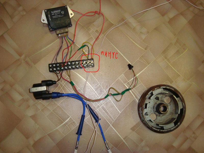

Коммутатор нагревался если просто зажигание включить . Вот фото если что то элементарное напутал прошу не смеятся первый раз этим занимаюсь

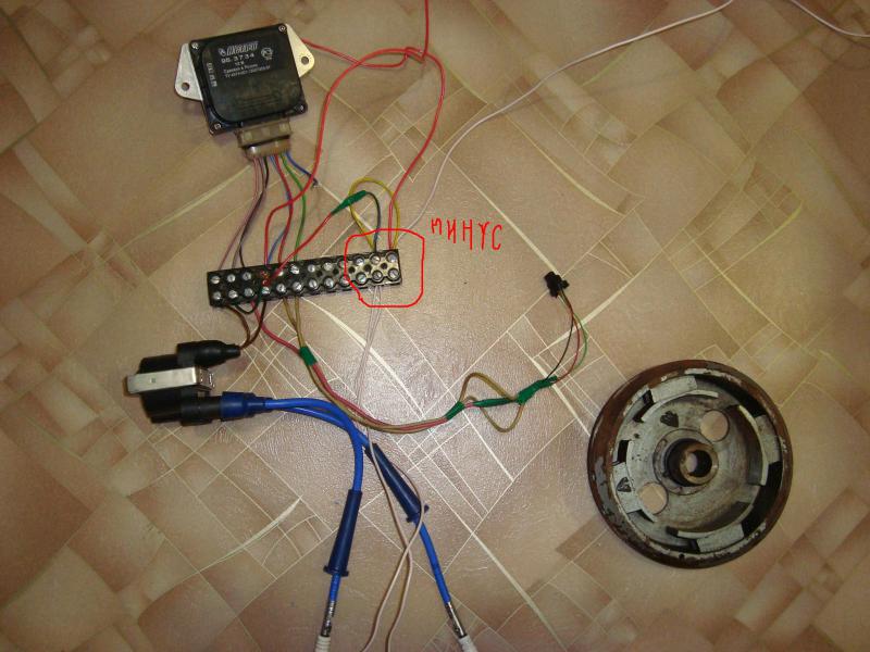

вот фото .............
Re: Вихрь-30(Электрон) Глохнет на высоких оборотах.
контакты наоборот номеруются.... или это коммутатор так лежит, не могу разобрать счас на работе, тут моник калечный.

контакты на комутаторе нумеруются с слева на право если учитывать что маховик справа

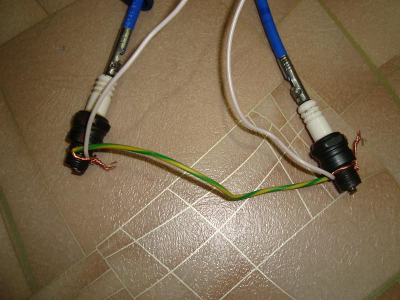

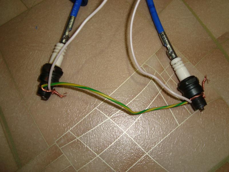

вот фото свечей на всякий случай

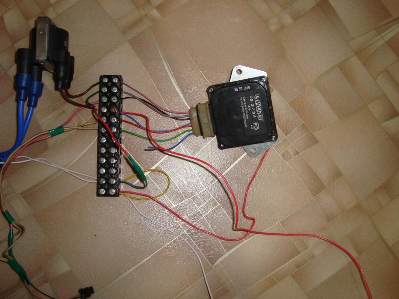

вот..................

на первый взгляд так вроде правильно всё, прибор есть? Померь сколько ток потребляет. (кстати от чего питаешь?) в разных состояний датчика в том числе.
А ВИЖУ, БОБИНА ОДНИМ КОНЦОМ НА МИНУСЕ СИДИТ. ВТОРЫМ НА КОММУТАТОРЕ. а НАДО НА + И КОММУТАТОР. ПРОБУЙ ))))))

Прибора никакого под рукой нет к сожалению . Питаю от шестедесятого аккумулятора ему год .
или всё таки на плюсе..?......

На плюсе , там просто провод одного цвета остался я его и прикрутил .

один красный провод идёт на питание с плюса аккумулятора а другой с корпуса коммутатора на минус
тогда по порядку, давай бобину проверим. отсоедини её вывод (1-ый контакт) от коммутатора и кратковременно (резко так) чиркни по массе. смотри искру на свечах.
заодно глянь, будет ли греться коммутатор с отключенной бобиной.
