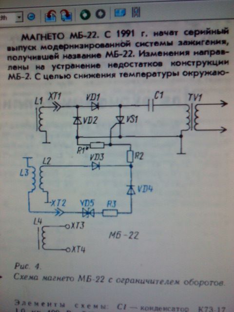

А как этот ограничитель оборотов отключить, там на коммутатор идет два провода, один с датчика а другой с катушки, она выдает порядка 300 вольт заряжая тем самым конденсатор, а с датчика импульс открывает тиристор и какой там ограничитель может быть.

В МБ-22 ограничителя оборотов нет...
Re: Вихрь-30(Электрон) Глохнет на высоких оборотах.
Есть! :cool: ...и у мну именно такое! :roll: Раборает - супер(тьфу-тьфу)! :lol:

А у меня мб-22 с ограничителем на микросхеме и в коммутаторе две платы и тиристор оч маленький mcr-100!!! были проблемы сэтим блоком оч похожие на ваши выковырнул все из коммутатора и спаял новую "надёжную схему мб-22 поставил катушку от оки я мотор после этой переделки не угадал!!!

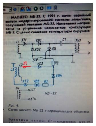

lednic606, а сколько проводов выходит с панели на коммутатор, два или три...В МБ-22 встречал только два, чтобы работала схема ограничителя приложенная тобой, на коммутатор должен выходить третий провод, как МБ-23...есть правда еще какие-то МБ-22А, что это такое незнаю, в руках не держал...
Фотка прикреплена,чтобы "показать,что с ограничителем есть",не более,а у меня выходит помоему только два провода,но обороты то ОТСЕКАЕТ блин :shock: ,я х.з. как ОНО работает чес слово! :lol:

lednic606 может быть у тебя как раз МБ-22А, насколько я знаю ограничитель оборотов использовался только в МБ-23 и имеет дополнительный провод и катушку, на схеме катушка L3 и разъем ХТ2...Ограничитель можно реализовать включив в цепь управления тиристором стабилитрон, варистор или супрессор, только есть одна проблема, с ослабиванием силы магнитов маховика,линейно падает напряжение на управляющей катушке, и схема ограничения начинает работать некорректно...
...При ослабленных магнитах не корректная работа... - тада это вообще не мой вариант,т.к. стоит эл.стартер,а,кто то из "электронных гуру"на форуме говорил об серьёзном(современем) ослаблении магнитов при использовании эл.стартера.Совсем не хоца "маслать" стартером сажая аккумулятор :D .

lednic606 несовсем понимаю, при чем здесь ограничитель оборотов, и "маслать" стартером сажая аккумулятор, схема ограничения оборотов на работу зажигания влияет только в случае их привышения, блокируя управляющую цепь тиристора...
что касается влияния электростартера на магниты маховика, вопрос спорный, на моих моторах и моторах моих знакомых какого-то особого влияния незаметил, на двух Вихрях 30 стоят с 82 и 85 года соответственно, пользование электростартером постоянно, думаю за 20-25 лет использования при таких утверждениях магниты должно в ноль посадить...
