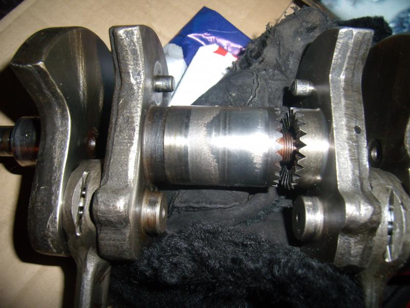

Лично я второй сезон на шариках, самый нижний подшипник с низу закрытый, шума нет,разбирать не стоит, Шарики хорошая альтернатива иголкам при ушатанной цементации КВ.

Романыч сказал(а):
Например такого.
Самарский вал....... Обычное дело для него, средняя часть не закалена, как будто специально. На пермских такое бывает очень редко!
