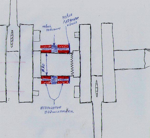

Тут в башку мою пришла бредовая, наверное, идея....... :? Если средняя опора мягкая, то что если её проточить в центрах до диаметра 30 -0,02 и использовать игольчатые подшипники имеющие собственные внутренние обоймы?
При этом, конечно ослабляется соединение двух половин коленвала, поэтому делать это на древних валах со стяжным болтом М-12Х1 не желательно, да и не надо как правило - качество-то другое!
Вот такая мысль............. :crazy: Чисто теория....пока что.

я бы не стал так делать,почему не знаю?

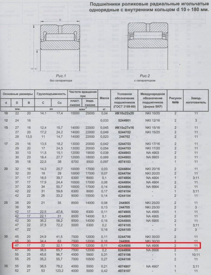

Сегодня мало работы..... Заскочил в подшипниковую компанию спросил подшипник 4244906 или он же NA 4906 , ответ обычный: таких не возим...... :eek: . Это означает, что доступ к таким подшипникам у нас есть, но НАХРЕН НАМ ЭТО НАДО. Просто хотелось для начала хотя бы посмотреть как подшипник выглядит, подержать в руках...
Каланчин
17.07.2011
1 748
80
Самоделка джонбот
Вихрь-30, 25 - 2 шт.
Ну посмотреть как выглядят не проблема.
4024906 - без сепоратора.
http://www.podshypnik.info/index.php?zi ... ng=4024906
4254906 - с сепоратором.
http://www.podshypnik.info/index.php?zi ... ng=4254906
Ну а подержать в руках ешё такой интер не придумали.
http://www.importrus.ru/search/detail.p ... delta=&pg=

Каланчин, это не те подшипники. Игнат говорит про те которые с внутренней обоймой,под тип шариковых :)

Двухрядый ништяк, но я бы не стал уменьшать площадь шлицов.
Верхнее колено считай на болту и двух подшипниках с одного края держится.
Msmer54
30.08.2011
931
156
Длина шипа у 30 вихря меньше чем у 20. Вроде как не вызвало проблемы. По крайне мере я не слышал.
Возможно и тут все типтоп будет
