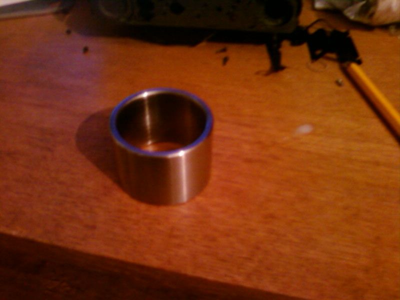

вих59 сказал(а):
Пилот , все так, стакан и лабиринт тоже " вбрасываются":картер горячий.
Ну практика у меня , а хотся и теории.
ну это неважно, я просто в натяг делаю. хромирую слегка и на горячую садится туго. были случаи лабиринт срывало и т.д... решил перестраховываться.
х.з. на завод отдаю...
а что тут интересного, сколько в ванне подержишь, столько хрома и ляжет.... после шлифовки 2-3 сотки в плюсе выходит.

вих59, я понимаю, так всё же в меру делается. и по месту смотрится. если чувствую, что свободновато, почему не сделать плотней.? причину указывал уже.
а если рабочая в стакане "пошла", то ничего не сделаешь уже. ....только другой стакан делать.
ты про что? где что шлифуется?
Наверное он про хромированный изношенный стакан.
Тока смысл ведь сепоратор с иголками тоже изношен!,да и колену наверняка досталось при этом.
