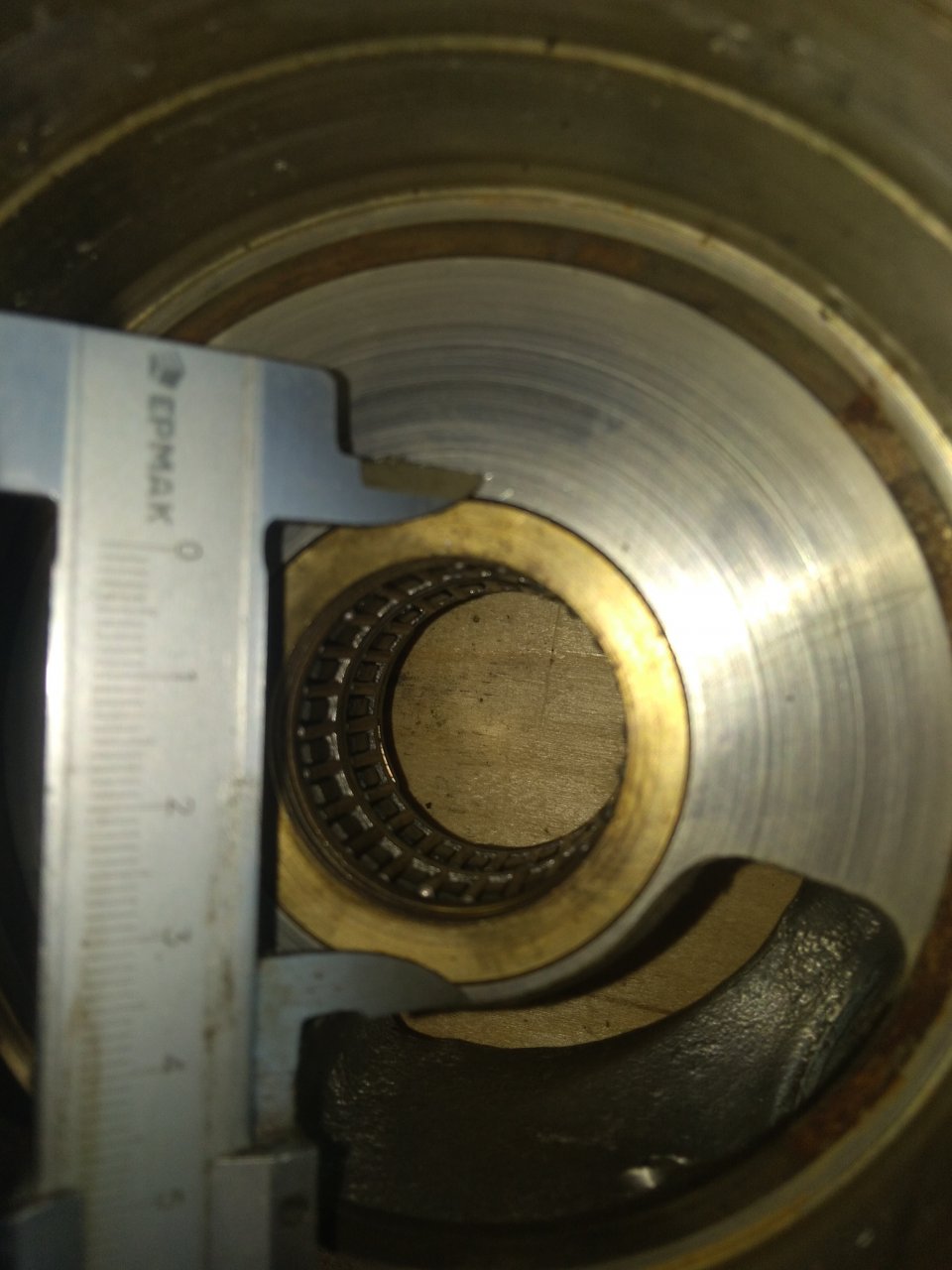

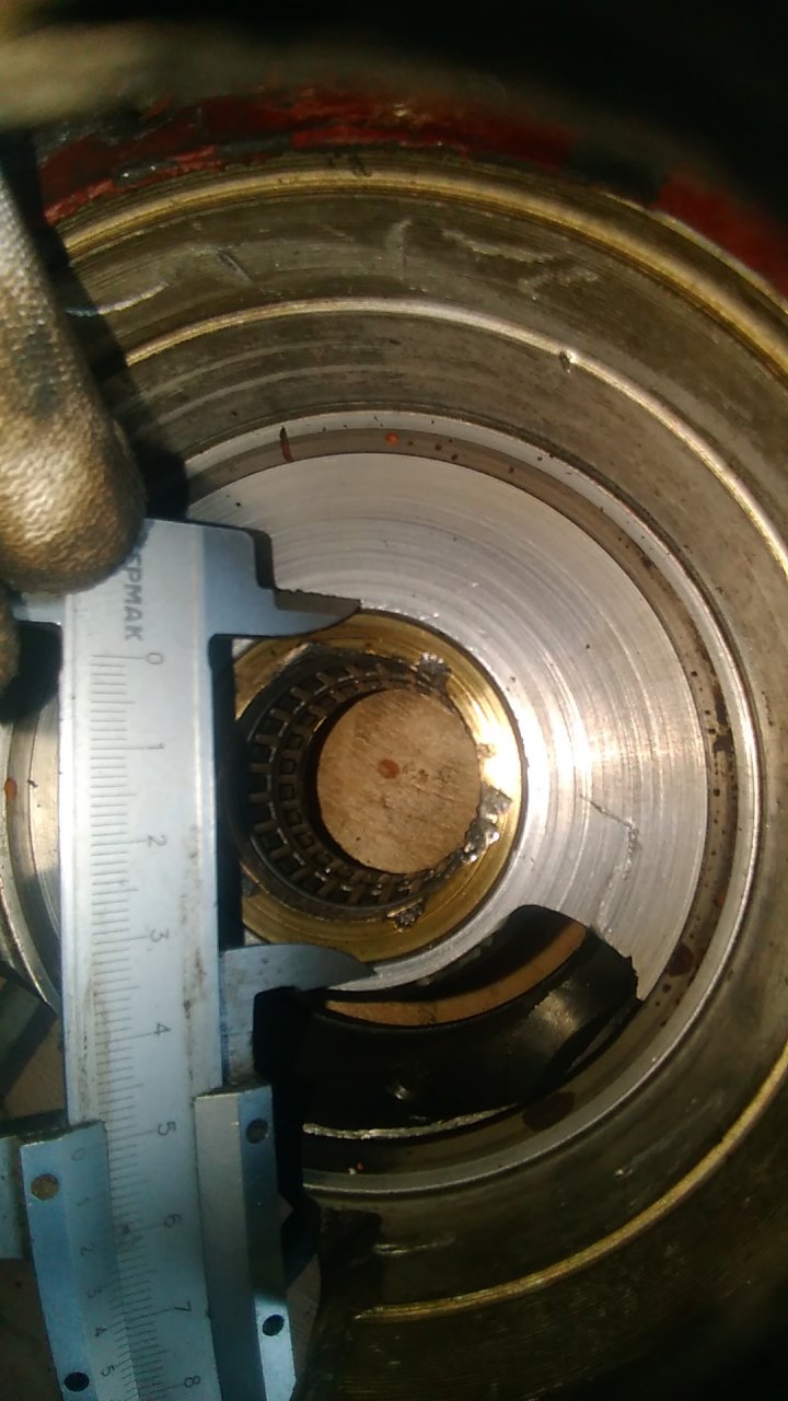

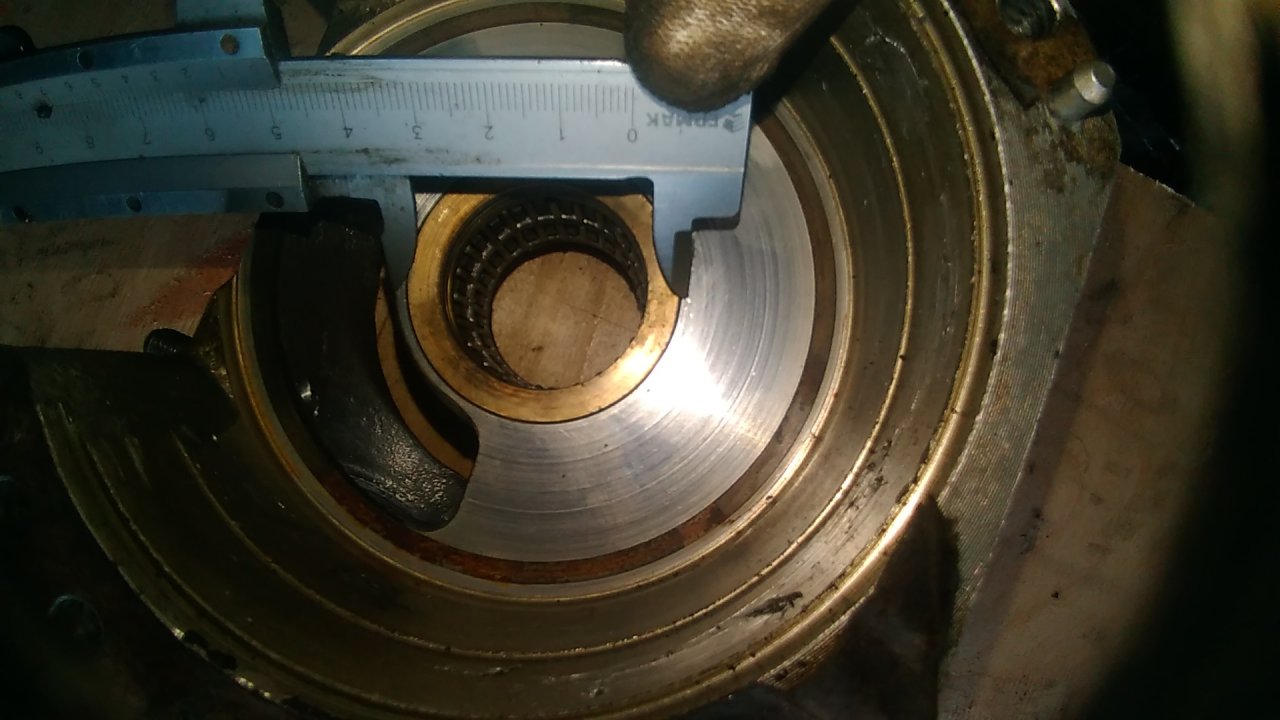

прогрес
вихрь 30

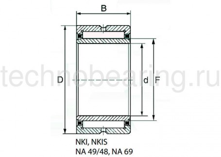

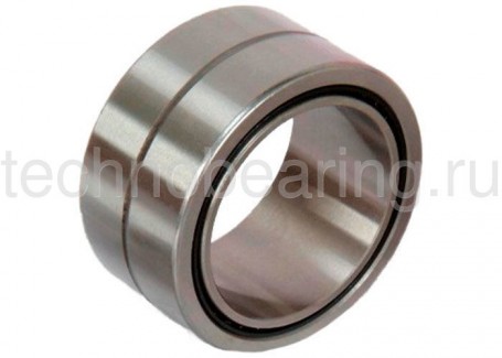

Диаметр внутреннего отверстия d, мм35
B, мм30
Диаметр внешнего отверстия D, мм50
F, мм40
Предельная скорость, об/мин11400
Динамическая нагрузка C, N37000
Статическая нагрузка C0, N75000
ЗазорCN (нормальный зазор)
Класс точностиP0
Диапазон температурот -40° до +100°
ТипРадиальный
УплотнениеОткрытый
РядностьОднорядный
Вес, кг0.194
Как насчет такого подшипника?
Правда точить корпус прийдется
На 30 тонко может получиться,А вот на 25 может получиться,
