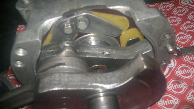

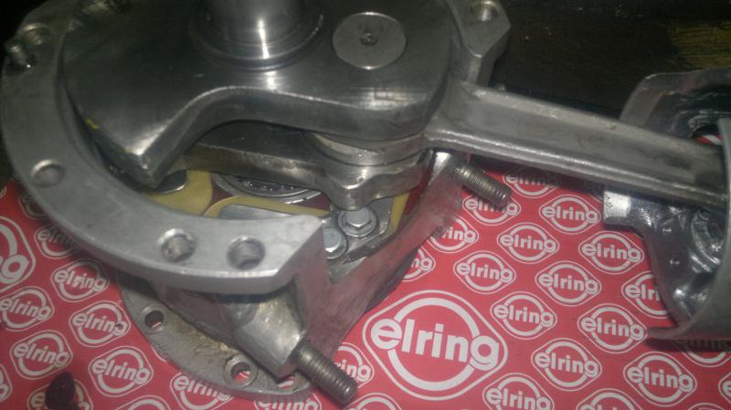

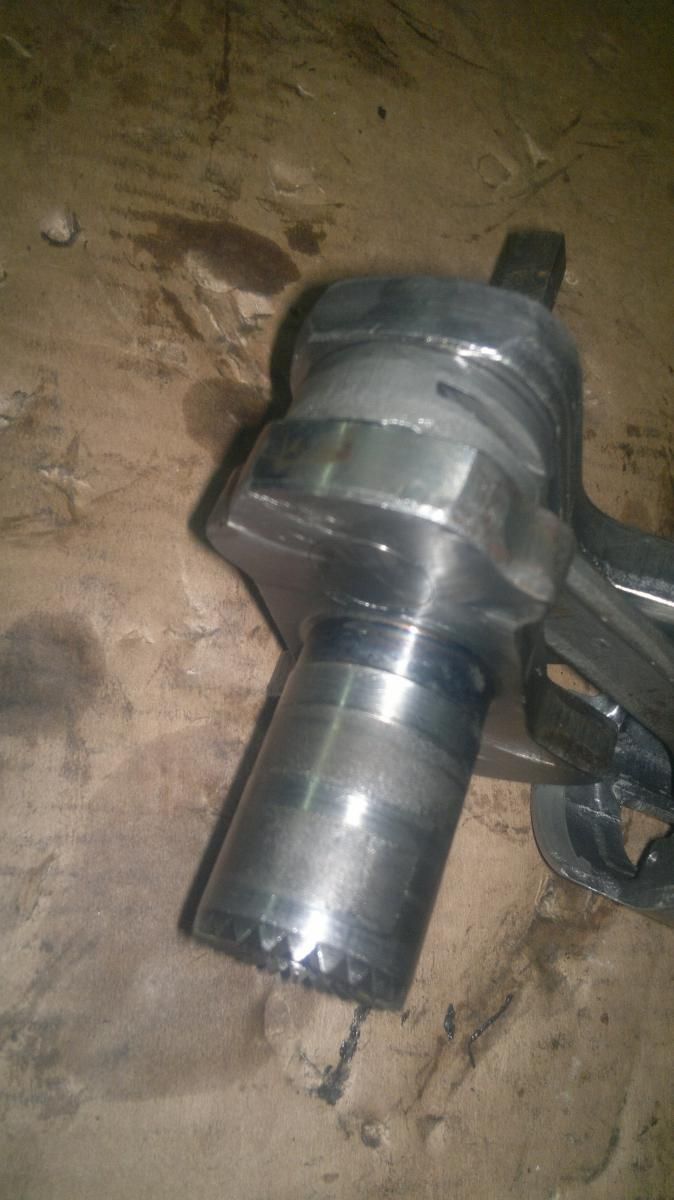

поставил подшипники. У меня влезло 6шт, разделил их посередине тонкой шайбой из жестянки. Вал немного шлифанул на токарном станке наждачкой (шлифовал с периодической проверкой подшипником, чтобы плотно ходил, когда закончил следов выработки уже не было). Последний подшипник сажал на тонкий слой фиксатора резбы, и поджал остатками текстолитовой шайбы,

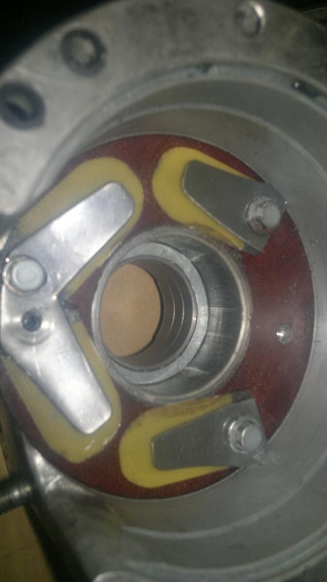

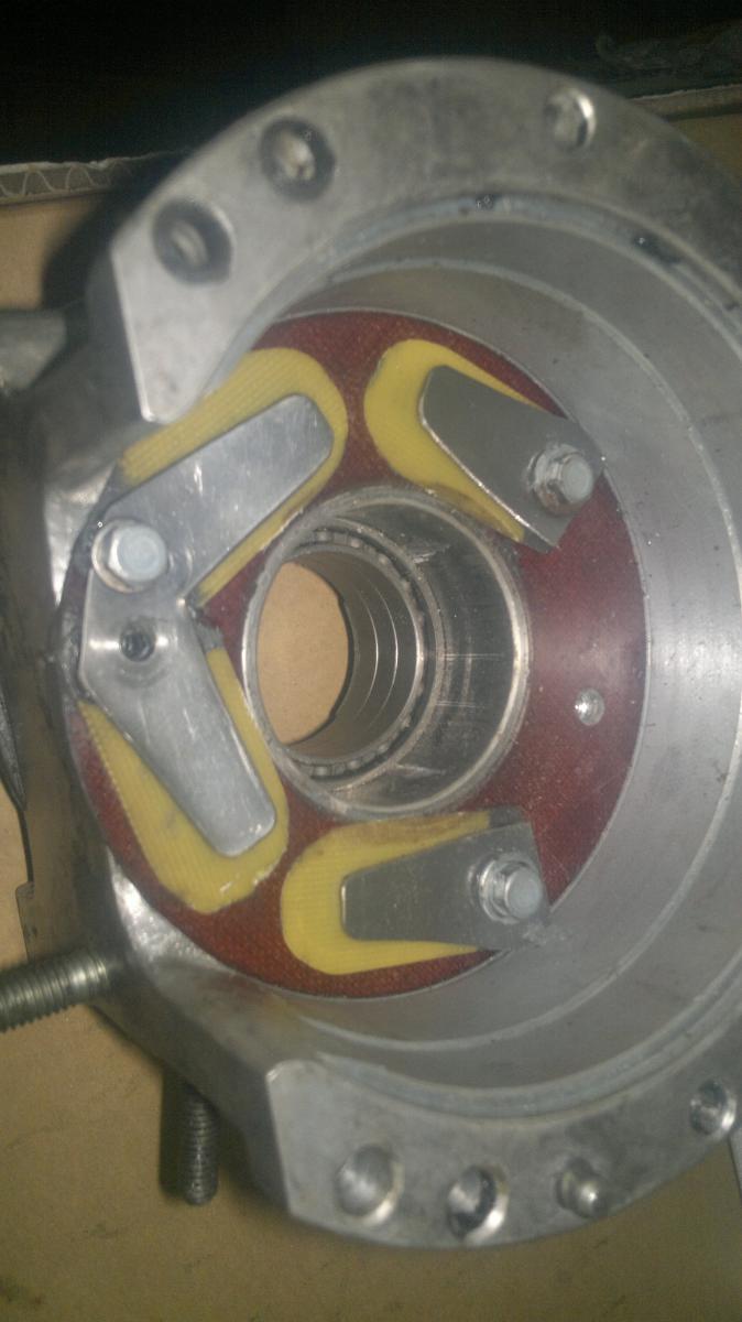

А лабиринтное уплотнение? Или вместо него шайба из жестянки? А то ведь запуск и малые могут ухудшиться. Перепуск смеси из одной кривошипной камеры в другую на пусковых и низких оборотах, на больших оборотах из-за быстротечности процесса будет конечно незаметно.....

А почему, если можно подробнее , не пойму, простой принцип: " не подмажешь-не поедешь" что уже не работает, или ее(смазки) вообще там не будет, некоторые тут целую дискуссию ведут там один закрытый , а все открытые, там все открытые, мужики скажите кто использовал в этом сезоне какие все-таки ставить, подскажите " первопроходцы".
1 354

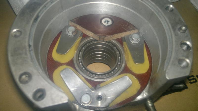

Смазка на игольчатые подшипники умудряется проходить через лабиринтное уплотнение, которое стоит с обоих концов игольчатого подшипника, это значит нормально? А то что я сделал подшипники открытыми с обоих концов, и разделение цилиндров тонкой жестянкой посредине, смазываться не будет? Обьясните почему верхние и нижние шариковые подшипники тогда не разваливаются? они в таких же условиях работают.

Поставил вал, вошел плотно. Вращается тоже плотно, мне понравилось. Так как он уже свободно не перемещается вдоль оси, выставил его сразу по центру. буду подбирать шайбы пофакту. Болт фиксирую гвоздем отпущенным на конце(мне почему то так спокойней, шплинт не нравится)
Все будет нормально смазыватся. Перепуска тоже не будет ,там целый лабиринт из шариков и сепараторов, на паровых турбинах лабиринтные уплотнения держат 90 атмосфер, в кривошипной камере давление гораздо ниже.

Это тоже не совсем нормально.
Подшипники установленные тобой, сами играют роль лабиринтного уплотнения. а разделенные кольцом из металла и вовсе станут "глухими" .Небольшой "сквознячёк" все же нужен для смазки.

Видео есть в теме про клапанные вихри. Моща прибавилась, обороты не срезались. Полностью изолировать один цылиндр от другого не получится. Нельзя делать шайбу чтобы зажималась сразу внутреней и наружней обоймой. Моторное масло медленно просачивается сквозь все 6 подшипников. оставите закрытым подшипник масло проходить не будет.

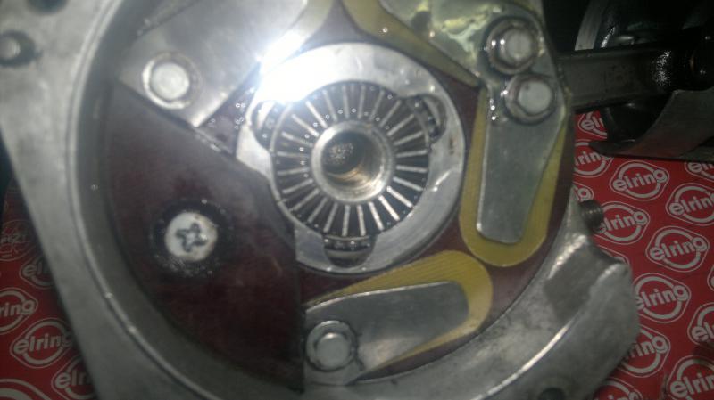

Лабиринтное уплотнение установлено только с одной стороны игольчатых подшипников. А именнно - со стороны нижнего цилиндра. Так что проникать к иглам маслу из верхней кривошипной камеры ничего не мешает.
1 354

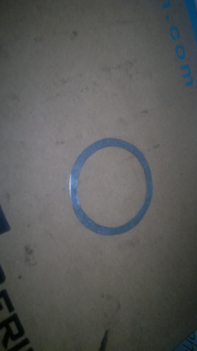

С верху стоит шайба в таких же размерах, только тоньше. работают они почти одинаково. а тоньше она из за упоров с одной стороны, игольчатые подшипники должны быть по центру. Лабиринтное уплотнение это не одна шайба, а вся конструкция включая ролики.
Лабиринтное уплотнение обязательно включает в себя канавки, где осаждается уплотняющее соединение масло. В верхней шайбе полостей для масла нет. Это просто шайба. Она лишь дросселирует поток. Её задача - ограничение перемещения сепараторов вверх. И только. Не надо выдумывать. Лабиринтное уплотнение коленвала - только на нижнем кривошипе. Смазка игольчатых подшипников средней опоры коленвала осуществляется за счёт масла из топливной смеси верхнего кривошипа.
Telenkov, тут правильно было написано. Твой вариант "лабиринтного уплотнения" - просто свищ между кривошипными камерами. Мотор конечно работать будет, но перекачка смеси по коленвалу из камеры в камеру - дело нехорошее. Чтобы препятствовать утечке смеси из кривошипа при картерном сжатии что только не делали. Например сплошные золотники, и сальники на коленвал в среднюю опору. И это всегда давало положительный эффект.
Моё мнение - смесь пройдёт сквозь сепараторы подшипников и шайбу без особых сложностей. Для смазки подшипников - дело хорошее. Для мощности - нет.

Тогда разкажите мне как смазываются верхние и нижние подшипники. Какой поток шайба дроселирует? Ты же пишешь что там нет движения из цилиндра в цилиндр? Или все таки есть? Я же пишу что масло просачивается, не сколько не быстрей чем через лабиринтную шайбу. я для этого и делал шайбу из жестянки, но вакуума там нет. Не хотел ставить закрытые потому что сомневаюсь в качестве подшипников (ремонтирую авто), а из открытых будут вымываться продукты износа, плюс охлаждение топливной смесью. И вы ребята перед тем как друг друга одобрять определитесь что вы одобряете, а то у вас то одно хорошо то другое. Будет плохо работать поставлю новый коленвал с иголками, иголки все таки надежней шариков. не хотелось новый вал покупать.

Мы считаем, что сделал он не ахти - надеюсь, мы имеем на это право. :) Аргументы прозвучали. Дело-то простое и понятное. Шесть открытых подшипников с сепараторами - это лабиринт? Они могут толком удержать давление? С вложенной шайбой? Как настоящий лабиринт или сальник?

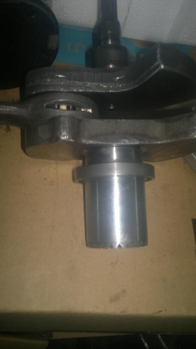

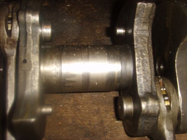

как мой коленвал
1 354
ОН кажется как и мой выкрошен(не очень понятно) если выкрошен то или новый вал или шариковые подшипники, только никому не говори а то захомят, шутка.

вал пока не выкрошен но буду ставить шариковые
