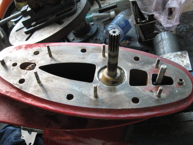

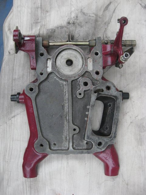

Интересное дело. Давай разберёмся. У меня есть сейчас снятая плита. Какие фото сделать, какой ракурс, какой части?
И какого года выпуска мотор без охлаждения трубы? По годам выпуска такое дело было лишь в 2004-м году. В 2005-м уже было отверстие в канале для подачи воды на трубу. Именно в моторах 2004 года и дейдвуды лопались. Потому что вся вода сливалась наружу, в дейдвуд вода не шла, и на стыке редуктора и дейдвуда было термически напряжённое место.
Guron
28.01.2010
224
МС 40
Доброе утро . Не берусь утверждать точно про год мотора ( буду на причале , пересекусь с соседом , спрошу ) , но когда я пришол на причал в 2006 году , мотор уже у него был . ( окраска мотора в малиновый и светло-красный цвета ) . Сапог уже 2 раза варился в Запорожье . Фото плиты нужно
-верх
-низ
( мой мотор 2008 года )
Хочу попробовать просверлить отверстие в плите , во внутрь буду говорить "сопла " охлаждаемого выпуска. От туда уйти либо в головку , либо в верхнюю крышку термостата ( место , где зеркало воды будет образовываться за 1-2 секунды после стопа двигателя . Думаю зеркало воды , выхлопные газы не продавят , просто будут выдавливать воду , а воду без газов , помпа продавит ?На мой взгляд , предположение о газированной воде объясняет , то что помпа не может продавить воду сразу при повторном запуске и отлично продавливает , когда выхлопные газы могут наполнить обьем камер охлаждения двигателя , но до уровня воды в дейвуде . Это только предположение , возможно ошибочное .
Вообщем получается , что как в твоем случае с клапаном , через то отверстие , что закрывает клапан , можно и без клапана , может с разгрузочным выходом для газов в крышке термостата ?

Guron сказал(а):
Как то на бред смахивает ?
Вообще-то смахивает... :):
Как я понял, ты хочешь провести воду через систему охлаждения, устроив из двигателя гидрозатвор? Как на сантехнике? Чтобы вода не сливалась, и тогда не будет продавливать воздух? Так действительно можно сделать, но тогда нужно предусмотреть в системе в нижней точке какую-то пробку для слива воды при низких температурах.

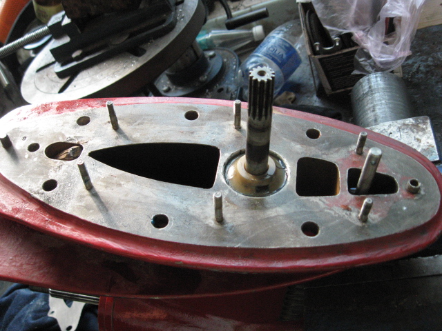

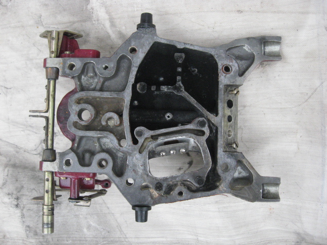

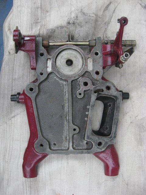

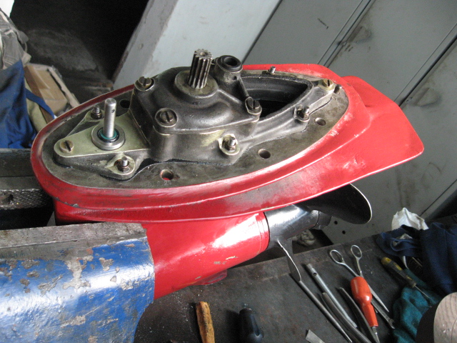

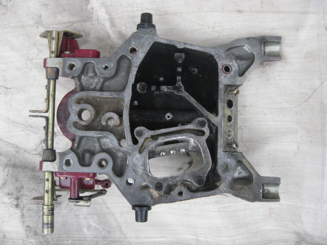

Фото плиты сверху и снизу.

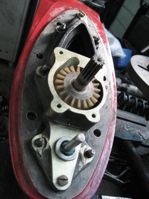

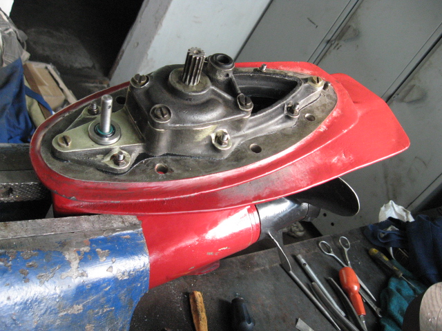

Во, нашёл фотки в компе. Когда редуктор собирал при его герметизации. Прокручу в порядке разборки.
Редуктор снят с мотора.
MIK
контр-адмирал
18.08.2012
2 619
842
Миша
Разные
Разные

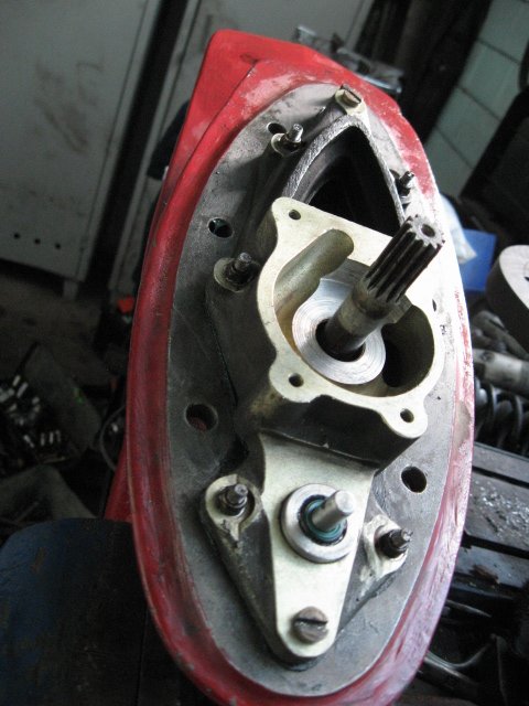

Откручены четыре винта и снята крышка помпы.

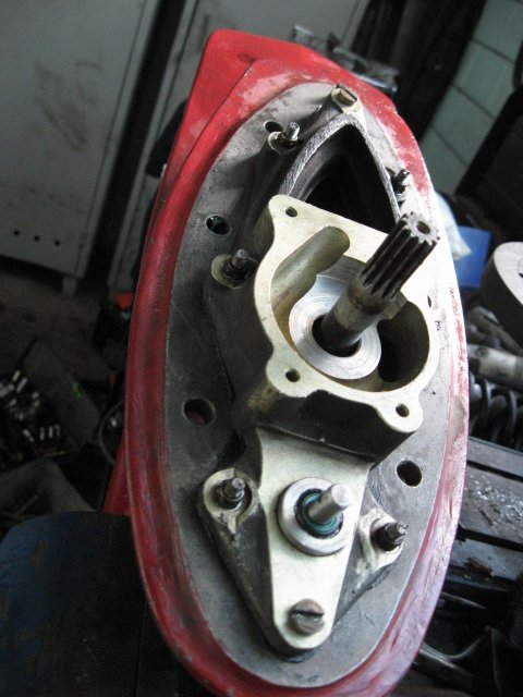

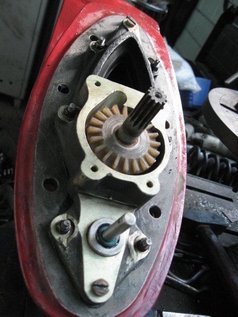

Снята крыльчатка.

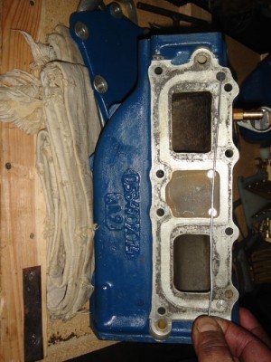

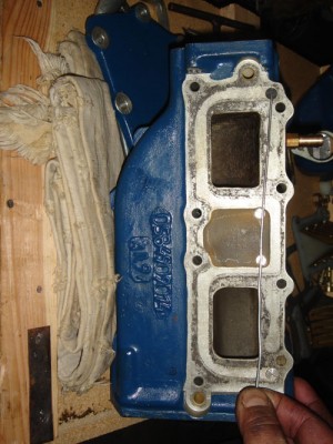

2. Глушим ТОЛЬКО ОДНО, НИЖНЕЕ отверстие глушителя, из отверстий, соединяющих глушитель с блоком цилиндров. То есть, верхнее отверстие (то, которое указанно проволочкой на нижеприведенном рисунке оставляем (НЕ ГЛУШИМ)), а такое же нижнее отверстие (в низу фотографии заглушено болтом) – ГЛУШИМ. Это обеспечит наполнение водой блока цилиндров из верхней точки глушителя. Так сказать первое колено последовательной змейки потока воды.
3. Меняем прокладку головки блока цилиндров старой формы (с большим количеством отверстий снизу, по середине и сверху) на новую (с четырьмя отверстиями только снизу). Фото ниже.

Попробую по другому выложить фото глушителя.
  • 39 КБ Просмотры: 2 059
Guron
28.01.2010
224
МС 40
у тебя так ? это ж МИКа глушитель вроди 067 470 9414 Игорь
Николай83
10.07.2012
Прогресс-2м, Каптейн 330
МС 40, Сузуки 2,5
Глушитель МИКа, свой я еще не разобрал!
Вопрос в том, будет ли последовательный поток воды (новая система), если в глушителе старой системы выполнить следующее действие:
"Глушим ТОЛЬКО ОДНО, НИЖНЕЕ отверстие глушителя, из отверстий, соединяющих глушитель с блоком цилиндров. То есть, верхнее отверстие (то, которое указанно проволочкой на нижеприведенном рисунке оставляем (НЕ ГЛУШИМ)), а такое же нижнее отверстие (в низу фотографии заглушено болтом) – ГЛУШИМ."
