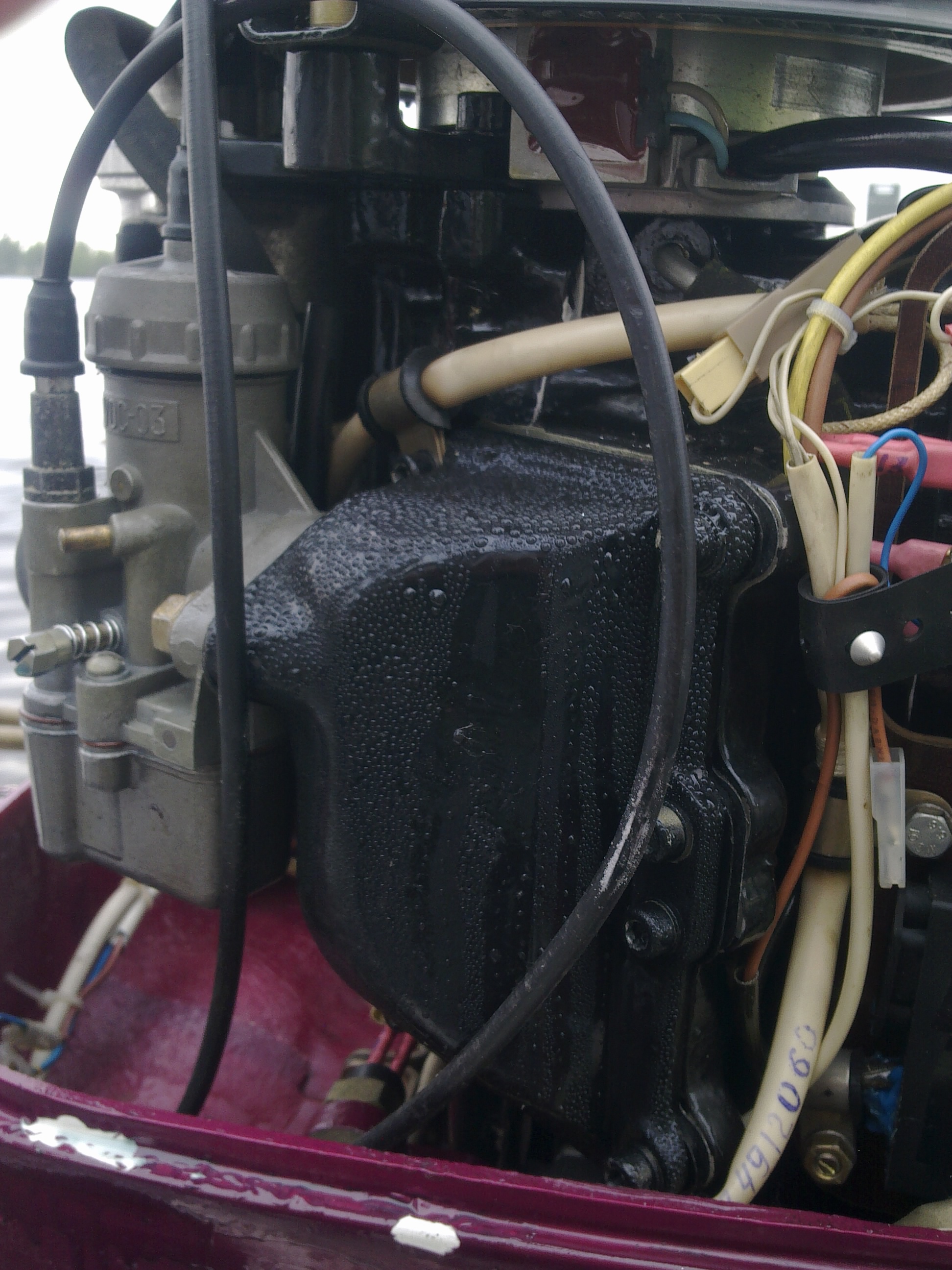

А у меня коллектор без подогрева. Последствия видно невооруженным глазом. И это примерно за полчаса езды без перерыва.

Сдаётся мне, пора уже кому-то наладить производство устройств подогрева коллектора...
Ему бы холодильником работать :)
А если серьёзно - то проблема требует решения, не должен коллектор так леденеть!
