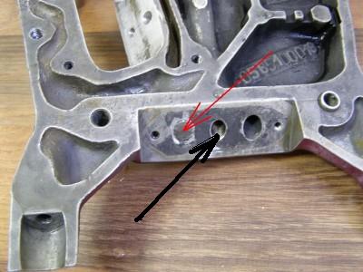

Ну вот и дошли руки до переделки системы охлаждения
На фото черной стрелкой показан еще один выход воды,еге надо глушить?? И для чего он нужен?

Тот выход, что обозначен черной стрелкой глушить нельзя. Это контролька основного канала подачи воды от помпы. Ну и еще оно работает как разгрузка канала.

Я думаю, что глушить можно. Но не нужно. В принципе контрольки из головки вполне достаточно. Но с двумя контрольками информативнее.

Заднюю контрольку можно заглушить в любой момент без разбирания двигателя . Пока глушить не торопись , посмотриш по температуре . как будет греться двигатель .

А я это отверстие заглушил,и вывел еще одну контрольку с верхней точки корпуса термостата.
Из трех отверстий сзади мотора оставил одно-частичный выхлоп.
