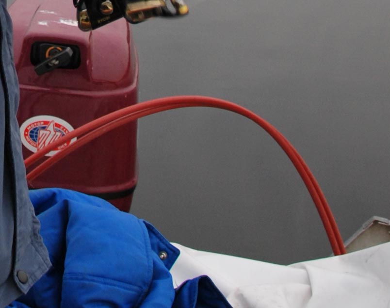

Вот моя дистанционка так сделана, что тросы занимают минимум пространства, никакой разницы нет, в каком положении мотор при переключении, и переключить можно одним пальцем. А на ваши дёрганья однорычажных командеров я насмотрелся вдоволь.
Mik заинтриговали. А фото можно? Или схему с принципом действия.

Попробуй попереключаться при прямом положении мотора, при положении крайнем правом и крайнем левом. А теперь прикинь, как бы это всё выглядело, если у тебя не П-2 с полностью открытым моторным отсеком, а лодка с рецессом, вроде Ю-2.
От уж эти теоретики! ;;))) Ты пробовал? Легко включается и газуется при любом повороте мотора! :)
И по поводу моей лодки ты ошибаешся...Открою тебе секрет: в моей лодке есть рецесс, более того - он уже, чем в твоей "Южанке"

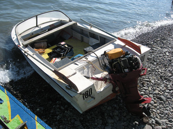

Вот, никаких заеданий тросов, лёгкое включение реверса при любом положении мотора, в движении правильный дифферент. Меньше чувствуется качка. И хорошо развивает левую руку. :)

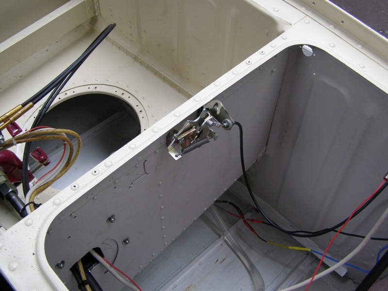

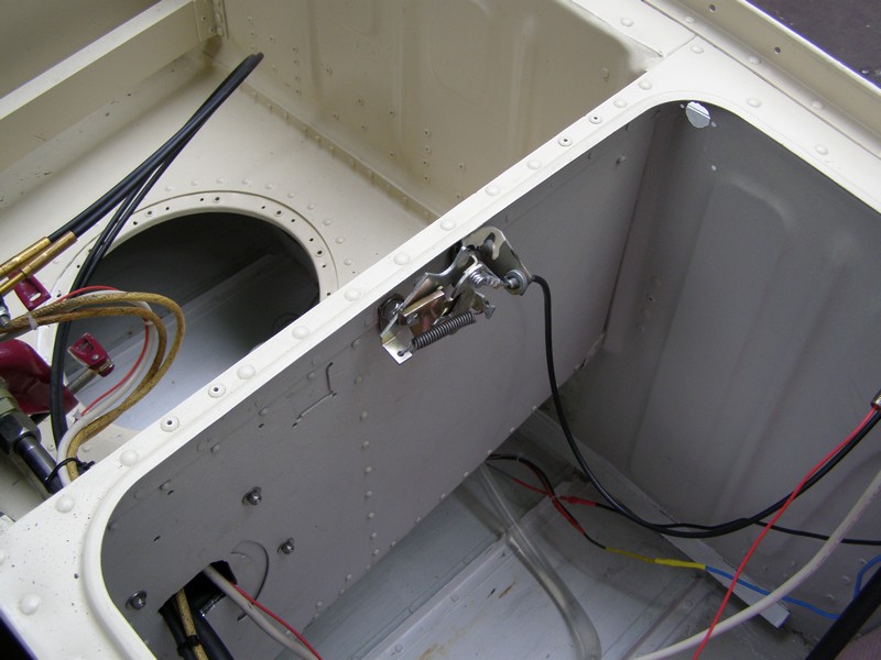

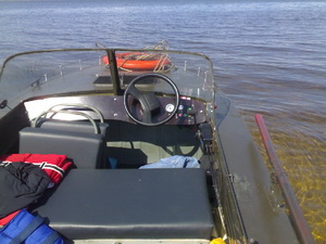

Mихаил, вот высмотрел на твоих фото, что рулевой трос проложен по боковым стенкам подмоторной ниши. Это так с завода сделано?
mihail
01.12.2013
490
mihail
mihail
вихрь20
Всё что ты видел на фотках: рулевые троса, троса-газ-реверс, даже штурвал :hi_hi_hi: - это всё родное устройство Казанки5Мх, заводское.
Когда делали дистанцию (газ-реверс), то тоже стояла проблема направления движений рычагов. Так как в нутри рычаги двигаются по оси вертикально, а на дистанции рычаги двигаются в горизонтальной плоскости. Поэтому сообщающие рычаги двигаются и вверх-вниз и вправо-влево... что мы только не придумывали... вышло всё просто... рычаги из нержи 3мм отлично двигаются с минимальным люфтом... за сезон износа не заметно...

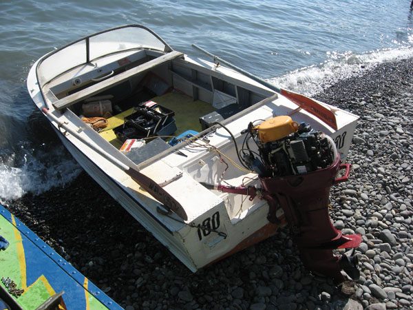

У меня дистанция прикручена на двух тросах используемых на кранах манипуляторах. Тоже типа тяни толкай но где то сантиметр в диаметре. Жесткие что песец. "Я его слепила из того что было" На этот год буду переделывать, а то адекватность работы ниже среднего. Сейчас есть в наличии дистанция от москвы с тросами, я вот думаю либо ставить её либо переделывать московский коммандер под С-5 троса, либо поискать где то оригинальный мерковский одноручный коммандер. Так что пока прорабатываю варианты.
Вот на фото троса видно.

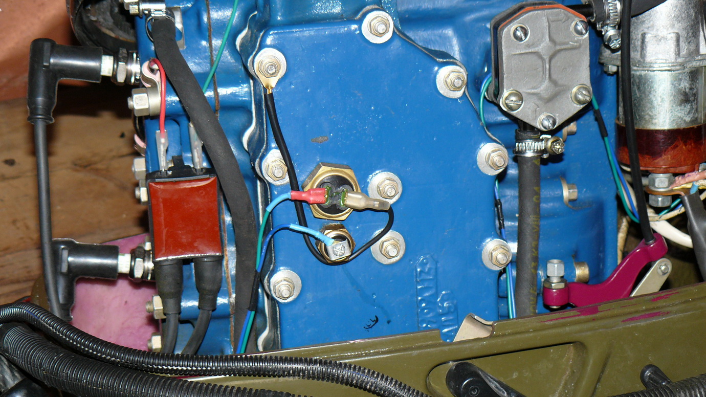

Хочу рассказать и показать ,что я сделал или переделал
1.Редуктор -- заменена манжета на тяге перекл.передач на сальник от ЯВы (сальник спидометра)
2.Карбюратор -- все уже описано выше Dobermannоm МИКом.
3.Впускные домики -- все уже тоже читали описания переделки.
4.На коленвал установлены новые двухрядные плдшипники, на верхнюю и нижнюю цапфы(слышал что завод ставит такие подшипники)
5.Кольца на поршнях установлены хромированые (от ВАЗа )
6.Дистанция фирмовая однорычажная .

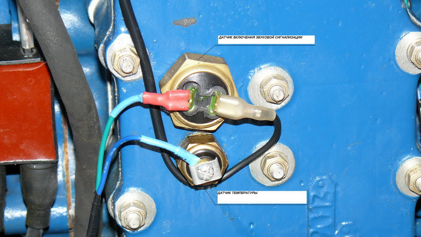

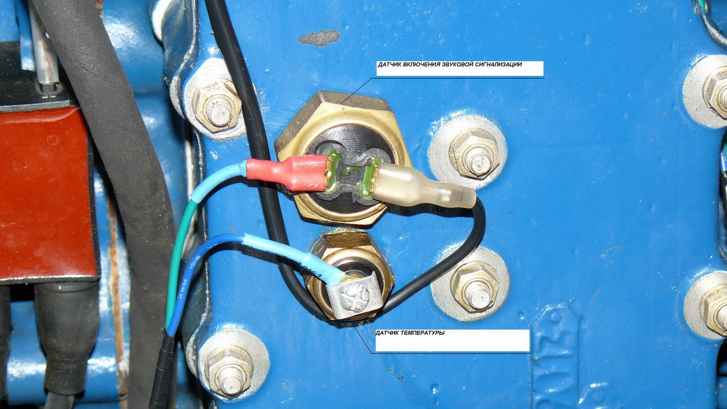

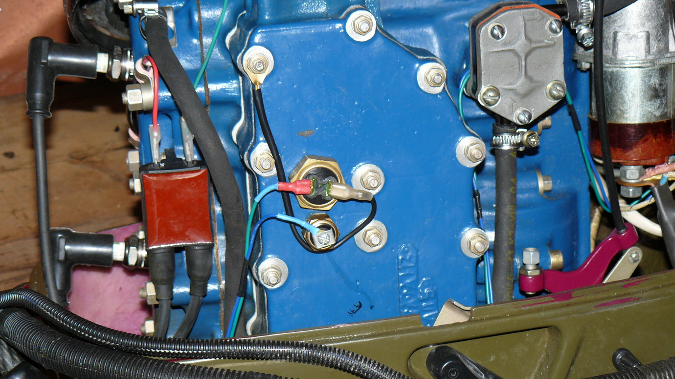

6.Датчики температуры фото ниже.(тот что больше от москвича 2141 включения вентилятора( температура включения 82-87 градусов ),предназначен для звукового сигнала при перегреве(звуковой сигнал(писчалка) взят от повторителя поворотов для авто на 12в.)
Сам датчик температуры тоже от москвича ( он имеет меньшее сопротивление чем вазовский ) и вместе с прибором от ВАЗ 2106 показывает температуру,также в прибор вмонтировал писчалку получилось все компактно и водном.

По моему крышка глушителя самое холодное и самое инерционное место ( по температуре для установки датчиков ) ? Там очень обьемные полости и вода от туда идет на головку ( в верхнюю правую ее часть ) на верхний разгрузочный слив . При том что термостат не работает ни когда . Кстати в пятницу купил в адвенчер ленде термостат от20-30-40-50-60 мерка ( ставится один и тот же ) по размеру гораздо меньший по отношению к установочному месту .Тепература открытия 140 фаренгейтов 60 градусов ( примерно ). Надо еще как то сбросовый клапан примудрить . В понедельник дам фотки . стоит 220 гривен.
Guron все проверено , работает :bra_vo: , а при отсутствии воды датчик резво набирает температуру(до критической точки не доводил чтобы сработал зумер), а по поводу , что не там поставил не согласен, при отсутствии воды в движке создается пар от рубашке охлаждения,а горячий пар очень хорошо энертен :ti_pa:
