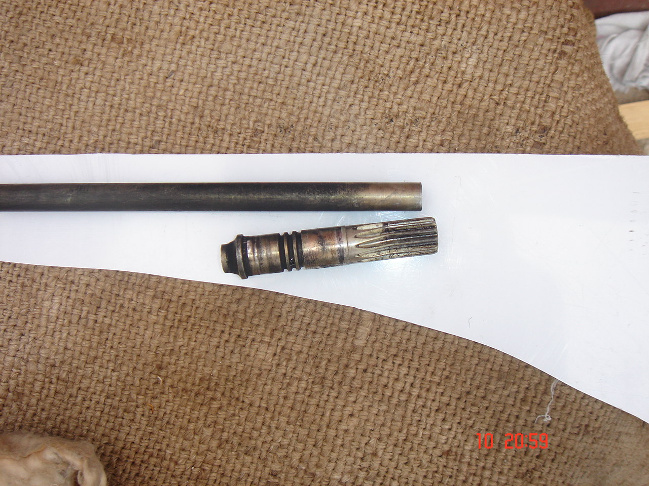

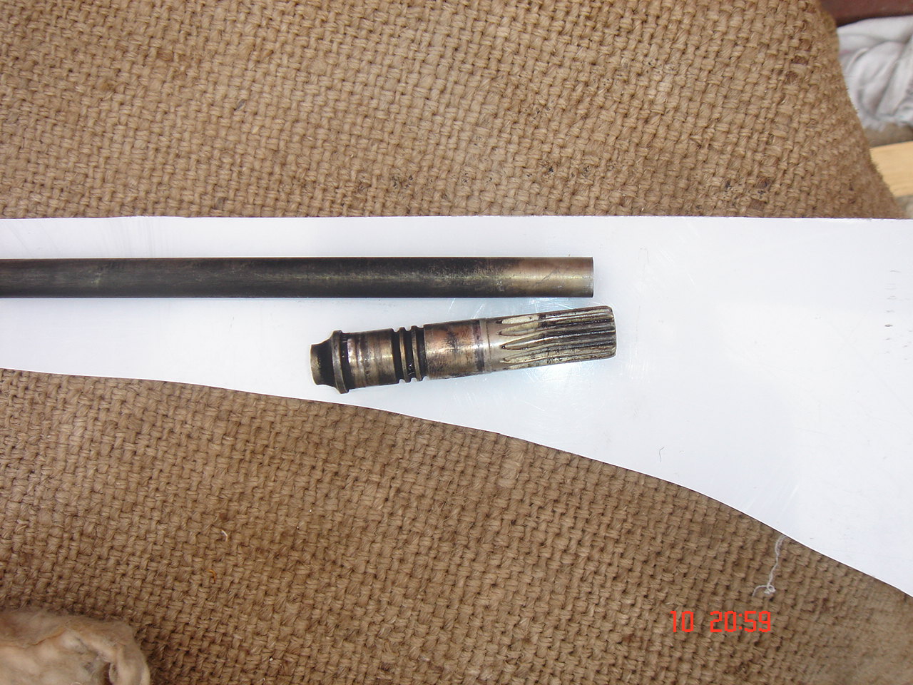

Есть одно предостережение. Не бейтесь винтами о твердые предметы. На моем моторе уже второй ремот. После сильного удара и восстановления винта через некоторое время происходит обламывание зуба в редукторе и заклинивание шестерен. Вследствии чего срезает торсионный вал под верхними шлицами. Причем второй раз заклинивание произошло через 1.5года после удара. Последний ремонт обошелся в 900грн.
А фото или на пальцах, можно детальнее?
Просто у моего удлинённого торсионного вала увеличен диаметр самой тонкой части...
И я сам боюсь попасть на подобный фокус редуктора :du_ma_et:
Даже мысли были придумать жесткий торсионный вал с 2-х частей на шпонках... чтоб срезало их при ударе и прокручивало (как на винте у Вихря)... но пока только идея...
Фото с первого раза не нашел. Как сойдет лед буду собирать мотор, сделаю фото и выложу.

Херсонец, скажи мне для общего понимания ситуации, на каких оборотах оборвало торсионный вал?
Заметно, что сначало шлицы со стороны мотора винтом скрутились немного.
ПС. Спасибо за фотку. Очень полезно такое раз увидеть :):
Оба раза обрывало на крейсерском ходу. Это 4000-4500 обороты. Слышался громкий стук и взревает мотор. А потом хоть вперед, хоть назад..... :ya_hoo_oo:
