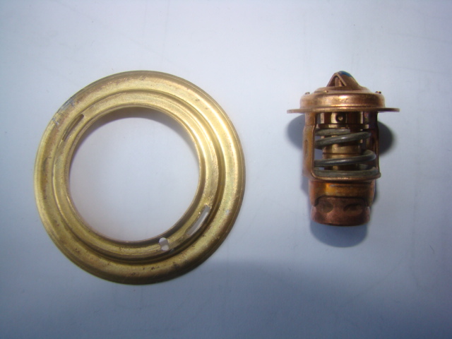

температура 70 градусов ( тот что точно подходит в размер ) , но сечения при открытии расчитано на стационарные 4-х тактные двигатели мощностью 200-350 лс . Так как температура и производительность мне не походила то цену я не спрашивал. Но эмперически видно ,что открытие Термостата 200-300 лс примерно соответствует патрубкам автомобиля (50-150 л с ) .А термостат от мерка 20-60 лс (2 такта )соответствует диаметрам отверстий что идут к термостату . Повторюсь про сброс давления -- Кто знает--это сброс воздуха сверху ( в самой верхней точке двигателя ) и соответственно подсос воздуха при остановке двигателя и сброс воды с целью , чтоб не осталось воздушных и жидкостных пробок ----или сброс лишнего давления воды от помпы . ( в тайхатсу термостат и сброс совмещены в одном корпусе , но фото не четкие --не понятно )

высшая точка в МС 40 это --- крышка термостата . И ,чтобы сошла вода нужно ,чтоб полости двигателя всосали воздух ( атмосферное давление ) из слива с термостата и верхней части головки ( соответственно головки и рубашки блока цилиндров ) обе полости достаточно оЪемны . Третее -- контрольное отверстие --- не знаю как устроено ( еще не разобрал до туда ) . По идее от туда вода должна идти всегда -- но возможны ньюансы .Может у кого есть фото -- дайте пожалуста .

Фото термостата от меркурия

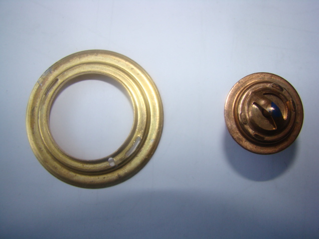

Фото

Хороший термостат. Я такой же паяльником впаял в кольцо штатного термостата, но отверстие 3мм надо в кольце сделать чтобы воздух уходил и был проток в глушитель. Отверстие из камеры охлаждения выхлопных окон надо закрыть. Из него идет достаточно холодная вода в полость под термостатом и не дает ему нормально работать.

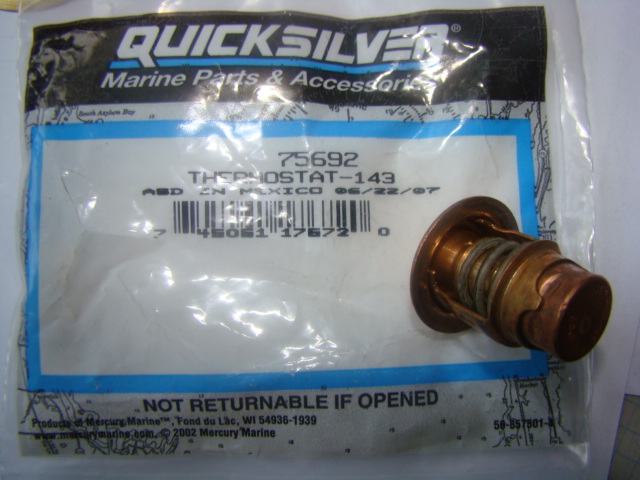

Guron, а вопросик по термостату можна? На пакете написана температура 143... Я так понимаю, это в фаренгейтах, то бишь приблизительно 61 грд. С, я прав?
